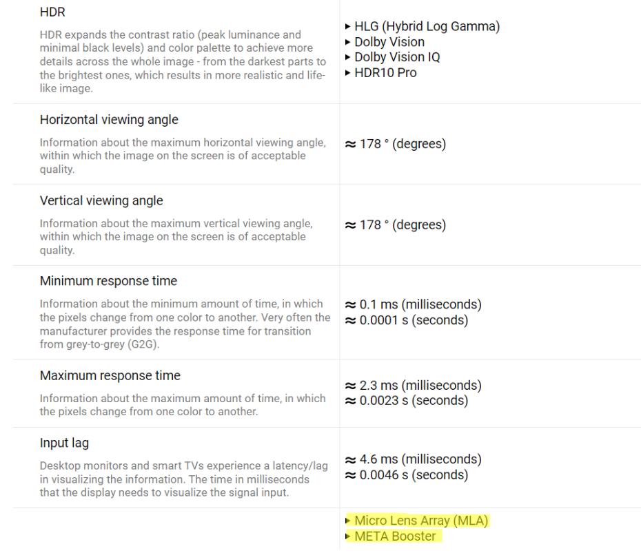

therock Τετάρτη at 09:24 πμ Author #10 Κοινοποίηση Τετάρτη at 09:24 πμ Παιδια ευχαριστω για τις απαντησεις, αν και δεν εχω κανει κατι ακομα επανερχομαι στο θεμα, καθως οπως ειπα δε βιαζομαι αλλα θελω να συγκεντρωσω προιοντα και επιλογες ωστε αμα προκυψει καποια πρσοφορα να ειμαι ετοιμος. Η C4 που προταθηκε ειναι πολυ καλη αλλα επειδη ακομα δεν εχει βγει κανας καλος ΑΑΑ που να μην εχω παιξει και δε εχει ανακοινωθει και καποιο PS5 exclusive να μας ταρακουνησει, πιστευω η αγορα 4k Οθονης παγωνει. Καθως στην ουσια παω απο μια 4κ παλιας τεχνολογιας σε μια εξαιρετικη 4κ αλλα το προβλημα οπως αναφερθηκε ειναι πως το 4κ ειναι οριακο ακομα και πρεπει να ριχνεις settings (εκτος αν εχεις 4090 η τωρα με τη νεα 50xx ανεβουν σημαντικα οι επιδοσεις και μπορεςι με 4k να τερματιζεις ολες τις ρυθμισεις). Οποτε Η αποφαση μου ειναι να στραφω σε 1440p Monitor για PC και η δυνατον Ultrawide οπως προταθηκε και πριν. Αν και budget δεν εχω μεγαλο υπολογιζα αρχικα 400-500. Κριμα ειναι να παιξω χιλιαρικα για Monitor κατω απο 40 ιντσες. Αυτα τα λεφτα αν τα δωσω θα τα δωσω στην C4, οταν βυουν τιτλοι. Οποτε αν θελετε ας εστιασουμε λιγο εκει 1440p ultrawide. Το ερωτημα μου ειναι τωρα με τις επιδοσεις. Αυτο για να καταλαβω παει με τα megapixel? Τι εννοω... ΠΧ QHD, ειναι 2560x1440. Ultrawide πολλαπλασιζει το πλατος οποτε πας 3440 οπως με το παραπανω Monitor η 5120 οπως πχ με ενα Dell Monitor που βρηκα. Αυτο κατα συνεπεια ανεβαζει την αναλυση οποτε παροτι μιλαμε για 1440p σιγα σιγα φτανουμε κοντα 4k. Ειδικα στο 5120x1440 ειναι σαν να εχεις 3 Monitor το ενα πλαι στο αλλο και σαν γινομενο εισαι κοντα 7,5Megapixel, ενω 8,5 ειναι περιπου το 4κ, δηλαδη παλι θα πρεπει να ριξω ρυθμισεις και βελτιωσεις για να τρεξει.. Link to comment Share on other sites More sharing options...

BloodMage Τετάρτη at 10:30 πμ #16 Κοινοποίηση Τετάρτη at 10:30 πμ 8 λεπτά πριν, το μέλος fatalara έγραψε: Επισης, το ολα τερμα δεν υπαρχει. Τι παει να πει ολα τερμα? το 1/3 των ρυθμισεων ειναι αχρηστες. Το οτι τα πηγες ολα δεξια δεν σημαινει οτι ειναι σωστο. Πρεπει να βλεπεις τι δουλευει και τι οχι αλλιως χανεις τσαμπα FPS. Τα υπολοιπα που λες ειναι σωστα. Για Ultrawide ειναι μονοδρομος η Gigabyte που γραψαμε παραπανω. μια επιλογη ειναι και αυτη εδω. απλα 45 ίντσες με 3440χ1440 θα πιξελιαζει αρκετά πιστεύω 1 Link to comment Share on other sites More sharing options...

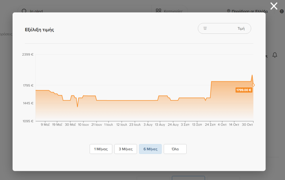

fatalara Τετάρτη at 10:32 πμ #17 Κοινοποίηση Τετάρτη at 10:32 πμ 1 λεπτό πριν, το μέλος BloodMage έγραψε: μια επιλογη ειναι και αυτη εδω. απλα 45 ίντσες με 3440χ1440 θα πιξελιαζει αρκετά πιστεύω Μια χαρα ειναι για παιχνιδια. Απλα εχει 400-500 ευρω διαφορα απο την gigabyte. Αναλογα απο που την φερνεις. Link to comment Share on other sites More sharing options...
BloodMage Τετάρτη at 10:35 πμ #18 Κοινοποίηση Τετάρτη at 10:35 πμ 2 λεπτά πριν, το μέλος fatalara έγραψε: Μια χαρα ειναι για παιχνιδια. Απλα εχει 400-500 ευρω διαφορα απο την gigabyte. Αναλογα απο που την φερνεις. το emarket Την εχει σε καλη τιμη αλλα λεει 10-30 ημερες. μαλλον περι φολας το κόβω. στα αλλα μαγαζια οντως ξεφεύγει η τιμη και σιγουρα δεν αξιζει Link to comment Share on other sites More sharing options...
