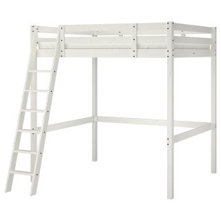

Τα ηχεία αυτή την στιγμή και έτσι θέλω να μπουν και τα επόμενα, είναι τοποθετημένα κάτω από μια κουκετα μονή με διπλό στρώμα. Συγκεκριμένα είναι αυτή
WWW.IKEA.GR
Βρείτε STORÅ κρεβάτι-σοφίτα, 140x200 cm 70242086 στο ikea.gr. Πραγματοποιήστε τις αγορές σας...
Θα σας στείλω και φώτο να καταλάβετε το απόγευμα που θα επιστρέψω σπίτι.

5αιντσα θα σου πρότεινα
Prodipe Pro 5 V3
ESI aktiv 05
M-Audio BX5 D3
Μακριά απο KRK χαλάνε οι πλακέτες τους. Μaudio χαλάγανε και αυτα σχετικά εύκολα αλλα δεν ξερω αν τα εχουν διαρθρώσει, και έχουν πολυ μπασο
Τα prodipe ειναι τα πιο ισορροπημενα και αυτα που εχω εγω δουλεύουν απρόσκοπτα εδω και 4+ χρονια

Δυστυχώς στις διαστάσεις αυτές δεν με παίρνει να τα τοποθετήσω εκεί που θέλω. Μου φαίνεται θα μείνω ως έχει.
