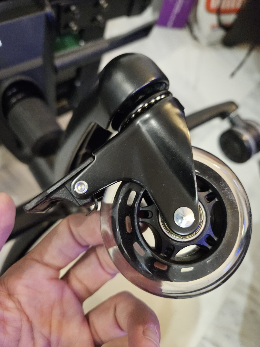

YDinopoulos Δημοσιεύτηκε Ιούλιος 1, 2024 #1 Δημοσιεύτηκε Ιούλιος 1, 2024 Σπερα Εχω την Anda Dark Knight. Δεδομενου οτι η καρεκλα ειναι εχει εργοστασιακα max κιλα 160, αν αλλαξω τα ροδακια (casters) με τουτα θα εχω ιδιο/καλυτερες αντοχες? (Πιο πολυ με νοιαζει να μεινουν τα ιδια max... 11mm pin ειναι και τα μαμα)

YDinopoulos Ιούλιος 2, 2024 Author #3 Ιούλιος 2, 2024 Θελω να βαλω σιλικονης. Πατανε πολυ καλυτερα σε χαλια (τον χειμωνα) και το καλοκαιρι ειναι τελειως αθορυβα. Και επισης εχουν και φρενα. Παιζω αρκετα fly sim και με την πεταλιερα εχω θεμα.
BloodMage Ιούλιος 2, 2024 #4 Ιούλιος 2, 2024 16 ώρες πριν, το μέλος YDinopoulos έγραψε: Δεδομενου οτι η καρεκλα ειναι εχει εργοστασιακα max κιλα 160, αν αλλαξω τα ροδακια (casters) με τουτα θα εχω ιδιο/καλυτερες αντοχες? (Πιο πολυ με νοιαζει να μεινουν τα ιδια max... 11mm pin ειναι και τα μαμα) Η εικονα που μας παραθετεις λεει 50Κιλα. ποσα ροδακια εχει η καρεκλα? αν πχ εχει 5, τοτε θα αντεχει 250κιλα (5 χ 50) θεωρητικά παντα 1
minast Ιούλιος 2, 2024 #5 Ιούλιος 2, 2024 Πάντως με τα παραπάνω αναμένεται να έχεις από όλες τις απόψεις την ίδια ή καλύτερη συμπεριφορά με τα εργοστασιακά. 1
YDinopoulos Ιούλιος 2, 2024 Author #6 Ιούλιος 2, 2024 Ευχαριστω για τις απαντησεις. (btw @astrolabos καλημερα γτχσ) Το οτι αντεχουν, το εχω καταλαβει, η ερωτηση μου ειναι αν θα κουμπώνει στις υποδοχες . Συνηθως οι καρεκλες τετοιου τυπου ειναι με πιρακι 11mm x 22mm, οπως αυτες που σκεφτομαν να παρω. 1
minast Ιούλιος 2, 2024 #7 Ιούλιος 2, 2024 2 λεπτά πριν, το μέλος YDinopoulos έγραψε: Ευχαριστω για τις απαντησεις. (btw @astrolabos καλημερα γτχσ) Το οτι αντεχουν, το εχω καταλαβει, η ερωτηση μου ειναι αν θα κουμπώνει στις υποδοχες . Συνηθως οι καρεκλες τετοιου τυπου ειναι με πιρακι 11mm x 22mm, οπως αυτες που σκεφτομαν να παρω. Δεν μπορώ να πω με βεβαιότητα για την Anda Seat, αλλά σε όλες τις επώνυμες καρέκλες που έχω αλλάξει ροδάκια, έχουν κουμπώσει σωστά τα ίδιας ονομαστικής διάστασης ροδάκια.
YDinopoulos Ιούλιος 2, 2024 Author #8 Ιούλιος 2, 2024 For what's worth οι Anda φοράνε 11x22mm πιρους.. 3

YDinopoulos Ιούλιος 8, 2024 Author #10 Ιούλιος 8, 2024 On 5/7/2024 at 1:21 ΜΜ, το μέλος CROESUS έγραψε: Καλησπέρα, Επειδή ενδιαφέρομαι και ΄γω ν' αλλάξω ροδάκια, σε καθίσματα γραφείου dromeas, μήπως μπορείτε να μου πείτε από πιο κατάστημα αγοράσατε τα ροδάκια, που απεικονίζονται στην φωτογραφία, που έχετε ανεβάσει? Ευχαριστώ. Εδω.. Καπου υπαρχει σετ με 5 σιλικονατα ΧΩΡΙΣ φρενο. Εγω διαλεξα 5 με φρενο, γιατι πολλες φορες παιζοντας με πεταλιερα, αν πατησω με δυναμη τσουλαει η καρεκλα πισω. Τωρα δεν... ΖΑΛΩΝΗΣ ΕΞΑΡΤΗΜΑΤΑ ZALONIS.EU Εισαγωγική εταιρία χονδρικής και λιανικής πώλησης εξαρτημάτων επίπλων κουζίνας, ντουλάπας, τραπεζιών, γραφείων. Μηχανισμοί για συρόμενες κατασκευές αρχιτεκτονικός και κτιριακός... . 2
CROESUS Ιούλιος 8, 2024 #11 Ιούλιος 8, 2024 Καλησπέρα, Πρώτα απ΄όλα σας ευχαριστώ για την απάντησή σας. Μια ακόμη ερώτηση, είστε ευχαριστημένος από την χρήση τους, η κύληση είναι ομαλή και απροβλημάτιστη, από αντοχή πως είναι ? Καλή συνέχεια.
YDinopoulos Ιούλιος 9, 2024 Author #12 Ιούλιος 9, 2024 Να 'σαι καλα. Κοιτα, οσο τις εχω (1 εβδομαδα ακριβως), δεν εχουν παρουσιασει κανενα προβλημα. Ειναι τελειως αθορυβες σε μαρμαρο και σε χαλι (κοντο πελμα). Τα φρενα επισης εξαιρετικα. 1
