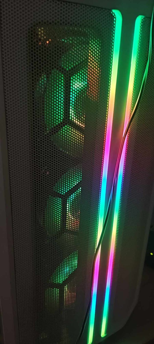

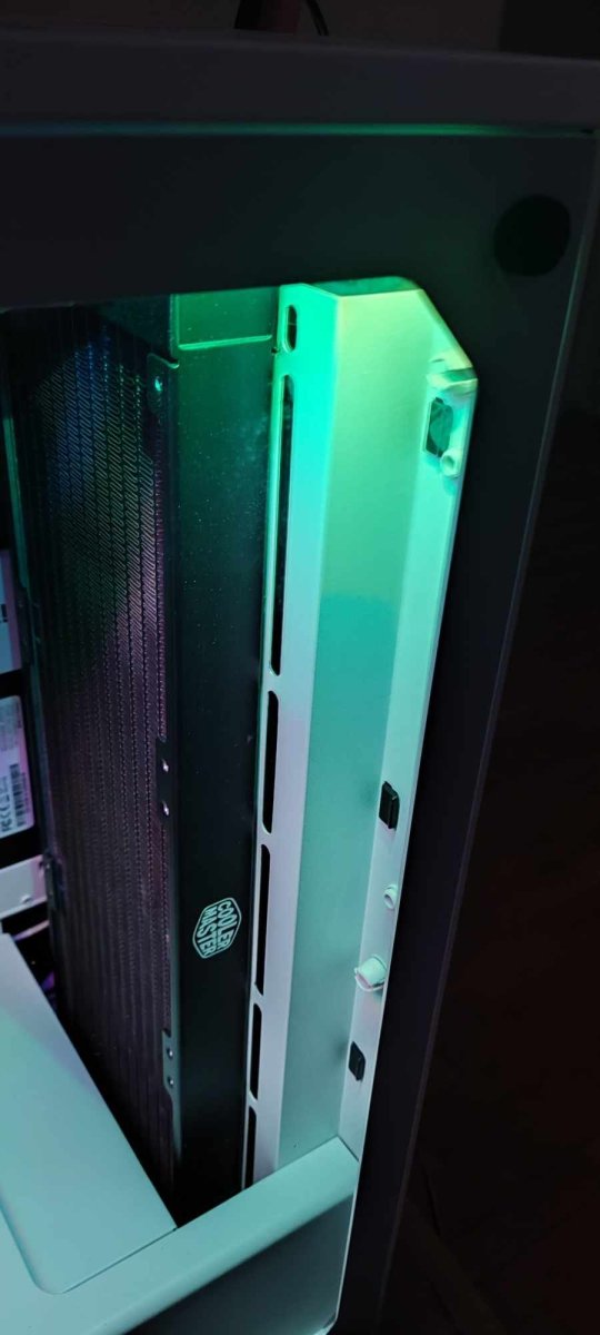

εγω που εχω be quiet 500d εχω COOLERMASTER MASTERLIQUID ML360R RGB αλλα θελω να την αλλαξω και να παρω μια να μπαινει πανω το radiator 240μμ , το εχω μπροστα διοτι χωραει 360mm που ειναι το radiator   θελω να βαλω φανς μπροστα να βαζει αερα μονο, τωρα βαζει αερα αλλα χτυπαει στο radiator πρωτα . το κουτι και η coolermaster θα κρατηθει για νεο build σε am5 78003d / asrock steel legend 670e  οποιαδηποτε γνώμη δεκτη

Εμένα το 360mm που έχω μπροστά μου κόβει αρκετά τον αέρα που έρχεται στην κάρτα γραφικών με αποτέλεσμα να είναι πιο ζεστή απ' όσο θα ήθελα ενώ ο επεξεργαστής τσιλάρει στους 40 βαθμούς.
Γενικά, η 240 ΑΙΟ είναι μάλλον χειρότερη από μια καλή αερόψυκτρα και επειδή θα ρουφάει και όλη την ζέστη από την κάρτα γραφικών θα έχεις μεγαλύτερες θερμοκρασίες στον επεξεργαστή.
Το πλεονέκτημα που έχει όμως είναι οτι όλη ζέστη θα φεύγει εκτός κουτιού και έτσι θα έχεις κάπως καλύτερες θερμοκρασίες στην κάρτα γραφικών.
Οι εναλλακτικές είναι:
  • Aircooler
  • 240 AIO. Σκέφτομαι κάτι σε Liquid freezer 240 που είναι κάπως καλύτερη από τις υπόλοιπες 240 λόγω πιο χοντρού ψυγείου.
  • Άλλο μεγαλύτερο full tower κουτί στο οποίο θα μπαίνει η 360 ΑΙΟ στο ταβάνι.
Σαν κόστος όλα μια η άλλη είναι και για αυτό προσωπικά έχω σκαλώσει και δε μπορώ να αποφασίσω.
