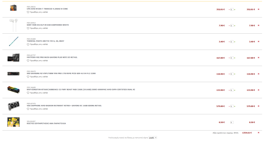

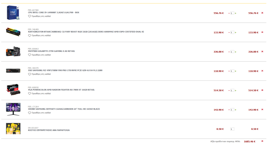

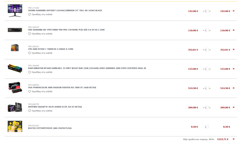

Guest Δημοσιεύτηκε Ιούνιος 10, 2024 #1 Δημοσιεύτηκε Ιούνιος 10, 2024 Γειά σε όλους Έχουν περάσει χρόνια απο τότε που ασχολήθηκα με υπολογιστή και θα ήθελα την βοήθεια σας να χτίσω ενα καινούργιο. Το Budget μου είναι 1500-1600 βαριά έφτιαξα δύο μόνος μου είναι αυτά που θα σας δείξω το ενα με amd και το άλλο με intel (είμαι περισσότερο για amd αυτή την φορά λόγο χαμηλότερων κατα αρκετα temp + απόδοση πχ 14900 vs 7800 3d και μιση τιμη διαφορα εννοείτε μπορείτε να μου προτείνετε αλλαγή σε Mobo απο αυτα που εχω επιλέξει η οτιδήποτε μια μεγάλη χάρη παρακαλώ μόνο απο e-shop διότι εκεί με βολεύει μόνο οθόνη θα παρω αργότερα μια 4k μεγαλύτερη δεν με νοιαζει τώρα τοσο έχω αλλες 2 σας ευχαριστώ για το χρόνο σας.

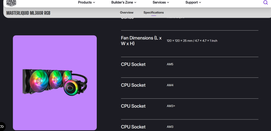

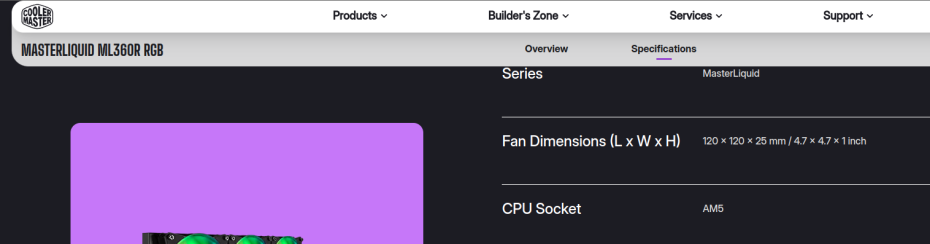

Guest Ιούνιος 10, 2024 #2 Ιούνιος 10, 2024 (edited) 10 λεπτά πριν, το μέλος kastorasgr έγραψε: ξέχασα να γράψω κατι για υδρόψυξη ξέχασα να γράψω κατι για υδρόψυξη , εχω την COOLERMASTER MASTERLIQUID ML360R RGB , θέλω να ξέρω αν κανει και για am5 διότι γραφει μεχρι am4 και καποιοι λένε στο ιντερνετ οτι κανουν για αυτα τα 2 socket ειναι το ιδιο Έγινε επεξεργασία Ιούνιος 10, 2024 από kastorasgr ξέχασα να γράψω κατι για υδρόψυξη

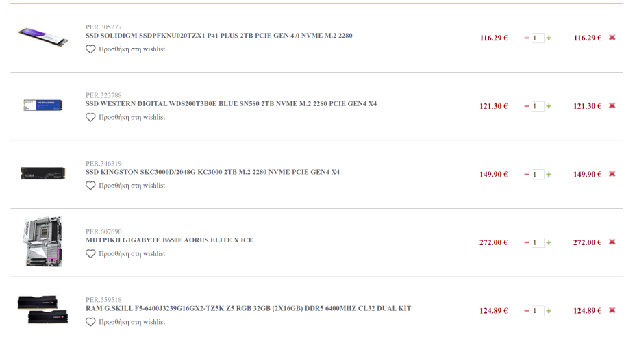

BloodMage Ιούνιος 10, 2024 #3 Ιούνιος 10, 2024 24 λεπτά πριν, το μέλος kastorasgr έγραψε: οθόνη θα παρω αργότερα μια 4k μεγαλύτερη δεν με νοιαζει τώρα τοσο έχω αλλες 2 λες οτι εχεις οθονη και δεν θα παρεις τωρα αλλα αργοτερα. αλλα βλεπω στην λιστα σου εχεις βαλει οθονη, μπερδευτηκα. να προτεινουμε οθονη τελικα η οχι? θελεις και κουτι και τροφοδοτικο και ssd? το κακο με το eshop ειναι οτι δεν εχει ποικιλία ειδικα στις μητρικες και για να παρεις μια καλη πρεπει να ανεβεις σε τιμη και εγω σε 7800x3d θα σου προτεινα, Ποια ειναι η χρηση του υπολογιστή?
Guest Ιούνιος 10, 2024 #4 Ιούνιος 10, 2024 (edited) 8 λεπτά πριν, το μέλος BloodMage έγραψε: λες οτι εχεις οθονη και δεν θα παρεις τωρα αλλα αργοτερα. αλλα βλεπω στην λιστα σου εχεις βαλει οθονη, μπερδευτηκα. να προτεινουμε οθονη τελικα η οχι? θελεις και κουτι και τροφοδοτικο και ssd? το κακο με το eshop ειναι οτι δεν εχει ποικιλία ειδικα στις μητρικες και για να παρεις μια καλη πρεπει να ανεβεις σε τιμη και εγω σε 7800x3d θα σου προτεινα, Ποια ειναι η χρηση του υπολογιστή? Γεια σου Bloodmage, ειμαι gamer 25 χρόνια γενικά παιζω διάφορα games βεβαια 1080p μ αρεσει 4k οχι και τόσο το βλέπω για αργότερα , ναι οθόνη εβαλα αυτή διότι ειδα καλα hz κτλπ για τώρα διοτι εχω κατι 60hz παλιές , αλλά βέβαια αν σε αυτη την τιμή υπάρχει κάποια καλύτερη ναι , περισσότερο με ενδιαφέρει να φτιαξουμε πρώτα τον υπολογιστή και βλέπουμε για οθόνη κτλπ μετα το γνωρίζω οτι το e-shop δεν εχει ποικιλία αλλα μόνο απο εκει μπορώ να παρω για δικους μου λογους, και απο κοτσοβολο αλλα τα εχει 5πλασιες τιμες που λεει ο λογος. οπότε παραμένω e-shop Έγινε επεξεργασία Ιούνιος 10, 2024 από kastorasgr
BloodMage Ιούνιος 10, 2024 #5 Ιούνιος 10, 2024 1 λεπτό πριν, το μέλος kastorasgr έγραψε: Γεια σου Bloodmage, ειμαι gamer 25 χρόνια γενικά παιζω διάφορα games βεβαια 1080p μ αρεσει 4k οχι και τόσο το βλέπω για αργότερα , ναι οθόνη εβαλα αυτή διότι ειδα καλα hz κτλπ για τώρα διοτι εχω κατι 60hz παλιές , αλλά βέβαια αν σε αυτη την τιμή υπάρχει κάποια καλύτερη ναι , περισσότερο με ενδιαφέρει να φτιαξουμε πρώτα τον υπολογιστή και βλέπουμε για οθόνη κτλπ μετα ωραια εφοσον ειναι για παιχνιδια τοτε πας καρφι για 7800Χ3D Οθονη θα παρεις αργοτερα μια 165Hz 1440p (υπολογιζε κοντα στα 300 με 400ε) το 4Κ ξεχνα το γιατι θελεις καρτα γραφικων 1000++ ευρω για να μπορει να παιζει σωστα. και αλλα 600+ για οθονη (ips)

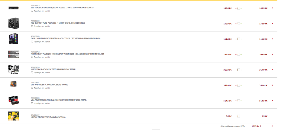

Oric Ιούνιος 10, 2024 #8 Ιούνιος 10, 2024 Εφ' όσον προτίθεσαι να ξοδέψεις ένα σεβαστό ποσό, προτίμησε κάποιο X670E motherboard. Προσωπικά, θα έπαιρνα αυτό, μιας που έχει fin stack στην ψύξη των κυρίως VRM, και μπορεί να οδηγήσει με άνεση στο όριο οποιονδήποτε ryzen. Πέραν αυτού, μάλλον αξίζει να περιμένεις την έλευση των νέων AMD τον Ιούλιο.

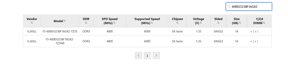

Guest Ιούνιος 10, 2024 #9 Ιούνιος 10, 2024 Just now, το μέλος BloodMage έγραψε: βλέπω βαρεσες απευθείας στην καρτα χαχαχαχα, αν και επειδή δεν θέλω να ανέβω τοσο στα λεφτά θα παω μαξ σε 7800xt που ειναι σχεδών σαν 4070 ωραία οπότε αυτα ειναι ολα και εγώ για αυτη την Mobo κοίταζα τωρα για δισκο παω σε αυτον που ειπες kingston εμπιστος , εχω και κατι 1tb ssd που θα βάλω εξτρα μεσα, ενας φίλος μου ειπε για ram hyper 6000mhz είχε θέματα στα boot αλλιως χρείάζεται παραπάνω ψάξιμο η οχι 1 λεπτό πριν, το μέλος Oric έγραψε: Εφ' όσον προτίθεσαι να ξοδέψεις ένα σεβαστό ποσό, προτίμησε κάποιο X670E motherboard. Προσωπικά, θα έπαιρνα αυτό, μιας που έχει fin stack στην ψύξη των κυρίως VRM, και μπορεί να οδηγήσει με άνεση στο όριο οποιονδήποτε ryzen. Πέραν αυτού, μάλλον αξίζει να περιμένεις την έλευση των νέων AMD τον Ιούλιο. 1500-1600 ευρώ βαριά οπως είπα εξάλου θα ειμαι οκ για αρκετα χρονάκια στα 1080p που παιζω εγώ.

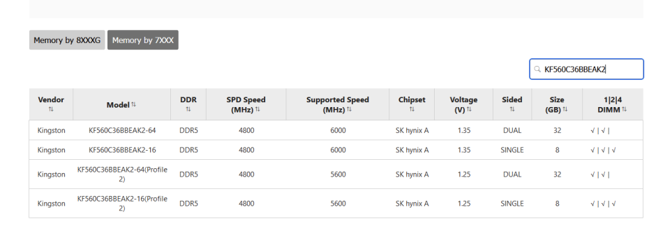

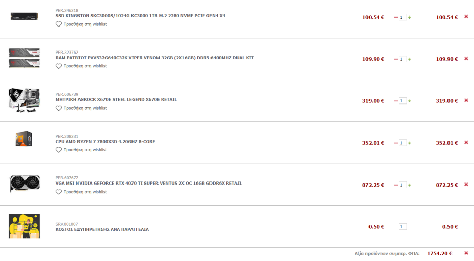

BloodMage Ιούνιος 10, 2024 #10 Ιούνιος 10, 2024 15 λεπτά πριν, το μέλος kastorasgr έγραψε: βλέπω βαρεσες απευθείας στην καρτα χαχαχαχα, αν και επειδή δεν θέλω να ανέβω τοσο στα λεφτά θα παω μαξ σε 7800xt που ειναι σχεδών σαν 4070 ωραία οπότε αυτα ειναι ολα και εγώ για αυτη την Mobo κοίταζα τωρα για δισκο παω σε αυτον που ειπες kingston εμπιστος , εχω και κατι 1tb ssd που θα βάλω εξτρα μεσα, ενας φίλος μου ειπε για ram hyper 6000mhz είχε θέματα στα boot αλλιως χρείάζεται παραπάνω ψάξιμο η οχι χαχαχα ναι ειδες οταν δεν ειναι δικα σου τα λεφτα ευκολα προσθετεις βασικα το εκανα γιατι αν αργοτερα παρειος καμια οθονη 165+hz 1440p να μπορει να ανταπεξελθει Για τις μνημες στα 6000 με 6400 δεν θα εχεις θεμα, απο εκει και περα αρχιζουν τα οργανα. σου προτεινα τις 6400 γιατι ειναι στην ιδια τιμη με αυτες των 6000. αν δεις οτι controller Δεν τις σηκωνει τις τρεχει στα 6000 και εισαι αρχοντας 17 λεπτά πριν, το μέλος kastorasgr έγραψε: 1500-1600 ευρώ βαριά οπως είπα εξάλου θα ειμαι οκ για αρκετα χρονάκια στα 1080p που παιζω εγώ. αν μεινεις στα 1080 τοτε η 7800xt ειναι υπερ αρκετη
Guest Ιούνιος 10, 2024 #11 Ιούνιος 10, 2024 4 λεπτά πριν, το μέλος BloodMage έγραψε: χαχαχα ναι ειδες οταν δεν ειναι δικα σου τα λεφτα ευκολα προσθετεις βασικα το εκανα γιατι αν αργοτερα παρειος καμια οθονη 165+hz 1440p να μπορει να ανταπεξελθει Για τις μνημες στα 6000 με 6400 δεν θα εχεις θεμα, απο εκει και περα αρχιζουν τα οργανα. σου προτεινα τις 6400 γιατι ειναι στην ιδια τιμη με αυτες των 6000. αν δεις οτι controller Δεν τις σηκωνει τις τρεχει στα 6000 και εισαι αρχοντας αν μεινεις στα 1080 τοτε η 7800xt ειναι υπερ αρκετη αν θες να μου μιλήσεις και λιγο για τους m2 πχ samsung γνωρίζω εγω βαζεις και το magician και κανεις update firmware το ιδιο χρειάζεται και ο kingston? 5 λεπτά πριν, το μέλος BloodMage έγραψε: χαχαχα ναι ειδες οταν δεν ειναι δικα σου τα λεφτα ευκολα προσθετεις βασικα το εκανα γιατι αν αργοτερα παρειος καμια οθονη 165+hz 1440p να μπορει να ανταπεξελθει Για τις μνημες στα 6000 με 6400 δεν θα εχεις θεμα, απο εκει και περα αρχιζουν τα οργανα. σου προτεινα τις 6400 γιατι ειναι στην ιδια τιμη με αυτες των 6000. αν δεις οτι controller Δεν τις σηκωνει τις τρεχει στα 6000 και εισαι αρχοντας αν μεινεις στα 1080 τοτε η 7800xt ειναι υπερ αρκετη πάντος η mobo που μου έδειξες ειναι υπερ αρκετη και για μελλοντικά am5 cpu πιστευω. ΜΗΤΡΙΚΗ ASROCK X670E STEEL LEGEND X670E RETAIL , 12 λεπτά πριν, το μέλος BloodMage έγραψε: χαχαχα ναι ειδες οταν δεν ειναι δικα σου τα λεφτα ευκολα προσθετεις βασικα το εκανα γιατι αν αργοτερα παρειος καμια οθονη 165+hz 1440p να μπορει να ανταπεξελθει Για τις μνημες στα 6000 με 6400 δεν θα εχεις θεμα, απο εκει και περα αρχιζουν τα οργανα. σου προτεινα τις 6400 γιατι ειναι στην ιδια τιμη με αυτες των 6000. αν δεις οτι controller Δεν τις σηκωνει τις τρεχει στα 6000 και εισαι αρχοντας αν μεινεις στα 1080 τοτε η 7800xt ειναι υπερ αρκετη και κατι τελευτεο που ξεχασαμε, γινεται να μπει σε am5 ? COOLERMASTER MASTERLIQUID ML360R RGB
BloodMage Ιούνιος 10, 2024 #12 Ιούνιος 10, 2024 7 λεπτά πριν, το μέλος kastorasgr έγραψε: αν θες να μου μιλήσεις και λιγο για τους m2 πχ samsung γνωρίζω εγω βαζεις και το magician και κανεις update firmware το ιδιο χρειάζεται και ο kingston? καλυτερα να τους αφησεις τους samsung, βγαλανε πολλα θεματα σε αυτη την γενια αν θελεις να πας σε κατι καλυτερο πας κατευθειαν σε gen5 8 λεπτά πριν, το μέλος kastorasgr έγραψε: πάντος η mobo που μου έδειξες ειναι υπερ αρκετη και για μελλοντικά am5 cpu πιστευω. ΜΗΤΡΙΚΗ ASROCK X670E STEEL LEGEND X670E RETAIL , ναι η συγκεκριμενη ειναι λουκουμι, οτι αναβαθμηση και αν κανεις αργοτερα
Guest Ιούνιος 10, 2024 #13 Ιούνιος 10, 2024 2 λεπτά πριν, το μέλος BloodMage έγραψε: καλυτερα να τους αφησεις τους samsung, βγαλανε πολλα θεματα σε αυτη την γενια αν θελεις να πας σε κατι καλυτερο πας κατευθειαν σε gen5 ναι η συγκεκριμενη ειναι λουκουμι, οτι αναβαθμηση και αν κανεις αργοτερα crucial ειναι παντα εγγυηση , οσο για αυτο που λες για samsung ολοι αυτο λενε, βγαλαν φουλ προβληματα οποτε με κλειστα ματια παω kingston λες, δεν υπάρχει κατι καλυτερο στην ιδια τιμη σωστα? , και αν μπορείς απάντησε μου αυτο που ξαναρωτησα για την coolermater υδροψυξη που εχω
BloodMage Ιούνιος 10, 2024 #14 Ιούνιος 10, 2024 2 λεπτά πριν, το μέλος kastorasgr έγραψε: οποτε με κλειστα ματια παω kingston λες, δεν υπάρχει κατι καλυτερο στην ιδια τιμη σωστα? σε αυτη την τιμη οχι δεν υπαρχει, και δεν αξιζει να δωσεις παραπανω χρηματα για gen4 γιατι δεν θα δεις καποια ουσιαστικη διαφορα 3 λεπτά πριν, το μέλος kastorasgr έγραψε: και αν μπορείς απάντησε μου αυτο που ξαναρωτησα για την coolermater υδροψυξη που εχω δεν ειμαι σιγουρος και δεν θελω να σε παρω στον λαιμο μου, αλλα θεωρητικα αν εχεις κρατησει το ΑΜ4 bracket που ειχε στην συσκευασια τοτε λογικα θα κουμπωσει κανονικα και στο ΑΜ5

idonthave Ιούνιος 10, 2024 #17 Ιούνιος 10, 2024 κάποιες εναλλακτικές σε δίσκο θα πήγαινα σε 2tb για την μητρική που σου έβαλε ο blood είναι κομπλέ, τσέκαρε και την gigabyte (αν και είμαι μαλωμένος μ'αυτήν την εταιρεία μακρυά..) για την AIO που έχεις λογικά θα κουμπώσει, στο site δεν έχει κάποια υποσημείωση όπως έχει για το lga1700 1
Cyber_Cookie Ιούνιος 10, 2024 #18 Ιούνιος 10, 2024 28 minutes ago, kastorasgr said: και κατι τελευτεο που ξεχασαμε, γινεται να μπει σε am5 ? Mε αυτά εδώ μπαίνει πάνω στα στοκ πλαστικά της μητρικής. Αν τα χεις κρατημένα είσαι ΟΚ. Αλλιώς τα παιρνεις απο amazon/ebay. 1 1
Guest Ιούνιος 10, 2024 #19 Ιούνιος 10, 2024 WWW.E-SHOP.GR To MasterLiquid ML360R åßíáé Ýíá óýóôçìá õäñüøõîçò åðåîåñãáóôÞ all-in-one. Ç áíôëßá SKU:PER.818561 οριστε Συμβατότητα: Intel: LGA 1700,2066, 2011-v3, 2011, 1151, 1150, 1155, 1156, 1366, 775. AMD: AM4, AM3+, AM3, AM2+, AM2, FM2+, FM2, FM1 τα εχω κρατήσει ολα οτι ειχε μεσα
BloodMage Ιούνιος 10, 2024 #20 Ιούνιος 10, 2024 8 λεπτά πριν, το μέλος idonthave έγραψε: τσέκαρε και την gigabyte (αν και είμαι μαλωμένος μ'αυτήν την εταιρεία μακρυά..) και γω τα ιδια, γιαυτο δεν την προτεινα 8 λεπτά πριν, το μέλος idonthave έγραψε: για την AIO που έχεις λογικά θα κουμπώσει, στο site δεν έχει κάποια υποσημείωση όπως έχει για το lga1700 αυτο κοιταγα και γω μολις τωρα εχει απλα πρεπει να σκρολλαρεις πιο κατω. οποτε κανει 100%. ειναι αυτο που ειπε και ο @Cyber_Cookie 1
