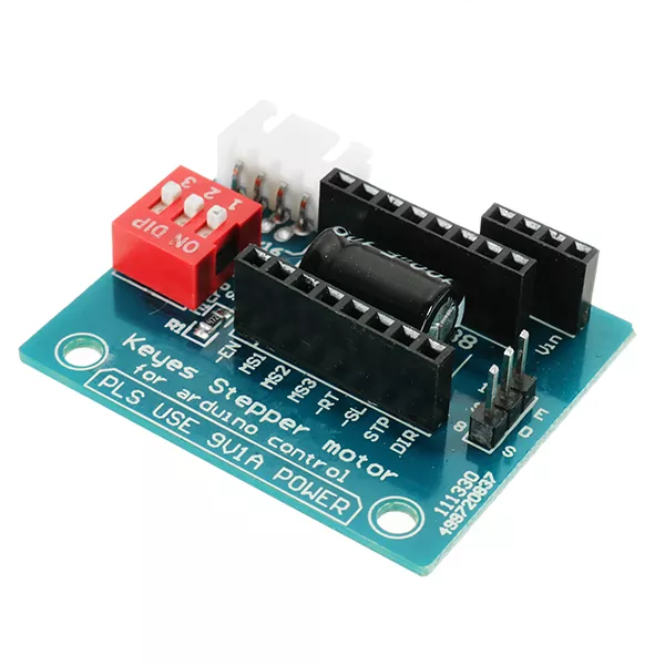

Έχω ένα Wemos D2 Mini συνδεδεμένο στην πλακέτα που φαίνεται.

Το πρόβλημά μου είναι ότι οι οδηγίες για το μοτέρ λένε + και - και όχι 2B 2A 1A 1B όπως στην πλακέτα κυκλώματος.

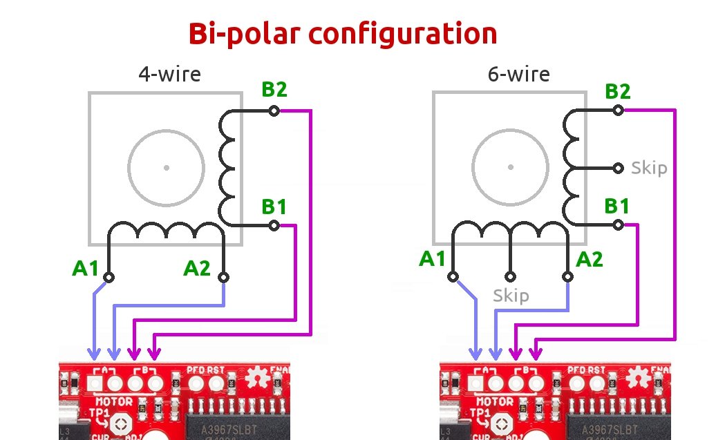

Με ένα πολύμετρο μπορείς εύκολα τα Α1 , Α2 και Β1, Β2. Το Α1 με το Α2 είναι βραχυκυκλωμένα (σχεδόν μηδενική αντίσταση) όπως και το Β1 με το Β2.
