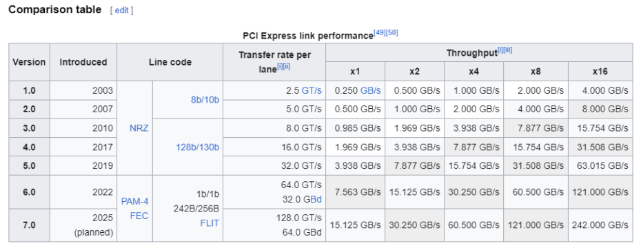

Το σκουπιδι αυτο πού το βρήκες? Σε PCIe x1?
Δε συνδυάζεται με το 2,5ρι που θες
Παρε ένα τετοιο
https://vi.aliexpress.com/item/1005005225401697.html?spm=a2g0o.order_detail.order_detail_item.4.2eebf19cwsBbRG&gatewayAdapt=glo2vnm
σε PCIe x4
Σε μία PCI τι θα πρωτοβαλεις?
Έγινε επεξεργασία από slalom
5 λεπτά πριν, το μέλος slalom έγραψε:
Το σκουπιδι αυτο πού το βρήκες?🤣🤣🤣 Σε PCIe x1?
Παρε ένα τετοιο
σε PCIe x4
PCIe x1 δεχεται η μητρικη
6 λεπτά πριν, το μέλος slalom έγραψε:
Προβλημα για δυνατους λυτες 😂
αποτι φαινεται δεν παιζει το κομπο αυτο
