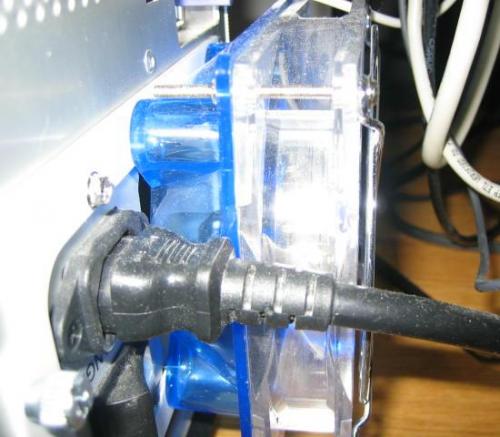

Nos-Dio Μάϊος 18, 2005 #3 Μάϊος 18, 2005 μπορεις να κανεις αυτο αν εχει 8αρη πισω. ο ανεμιστηρας που βλεπεις ειναι 44 cfm-22 Db@coolermaster blue led Με γειες!

crmaris Μάϊος 18, 2005 Author #7 Μάϊος 18, 2005 Αρχική απάντηση από Nos-Dio [Σήμερα, στις 21:17] μπορεις να κανεις αυτο αν εχει 8αρη πισω.ο ανεμιστηρας που βλεπεις ειναι 44 cfm-22 Db@coolermaster blue ledΜε γειες! Ευχαριστώ όλα τα παιδιά για τα καλορίζικα . Φίλε Nos-Dio δεν κατάλαβα τι εκανες. Εβγαλες τον ανεμιστήρα του psu και έβαλες δυο άλλους από πίσω. Για εξήγησε λίγο σε παρακαλώ μπας και κάνω και εγώ καμιά πατέντα. Βασικά εγώ σκεφτόμουνα να βάλω έναν από πίσω αθόρυβο(στην θέση του μαμίσιου) και έναν από μπροστά (απο εκει που βγαίνουνε τα καλώδια δηλαδή) με πατέντα για να έχω καλή ροή αέρα γιατί ο μαμισιος ανεμιστήρας μπορεί να κάνει πολύ θόρυβο αλλά είναι πολύ αποδοτικός και για να βάλουνε τόσο δυνατο ανεμιστήρα από το εργοστάσιο κατι παραπάνω ξέρανε. Αλλά το πρόβλημα ειναι ότι το τροφοδοτικό είναι ήδη πολύ μακρύ και αν βάλω και ανεμιστήρα από μπροστά τοτε δεν θα χωράει σε κανένα κουτι και θα περισεύει πάρα πολύ. Ίσως και να κοτσάρω κανα ποτενσιόμετρο στον ίδη υπάρχων ανεμιστήρα για να τον ρυθμίζω.@spc Τα ocz Συριε μετά από αυτά που διάβασα για το 600 δεν τα εμπιστεύομαι πια. Πότε έμαθε η Ocz να φτιάχνει τροφοδοτικά.Θα περάσει αρκετός καιρός για να κάνει όνομα και στα psu όπως έγινε και με τις μνήμες. Στην αρχή όλη την βρίζανε αλλά μετά όλοι ocz περνουνε.Σε λίγο καιρό ίσως μαθει τα κόλπα και φτιάχνει αξιόπιστα psus. Παντος απο RMA σκίζει.

Nos-Dio Μάϊος 18, 2005 #13 Μάϊος 18, 2005 Αρχική απάντηση από crmaris Ευχαριστώ όλα τα παιδιά για τα καλορίζικα . Φίλε Nos-Dio δεν κατάλαβα τι εκανες. Εβγαλες τον ανεμιστήρα του psu και έβαλες δυο άλλους από πίσω. Για εξήγησε λίγο σε παρακαλώ μπας και κάνω και εγώ καμιά πατέντα. Βασικά εγώ σκεφτόμουνα να βάλω έναν από πίσω αθόρυβο(στην θέση του μαμίσιου) και έναν από μπροστά (απο εκει που βγαίνουνε τα καλώδια δηλαδή) με πατέντα για να έχω καλή ροή αέρα γιατί ο μαμισιος ανεμιστήρας μπορεί να κάνει πολύ θόρυβο αλλά είναι πολύ αποδοτικός και για να βάλουνε τόσο δυνατο ανεμιστήρα από το εργοστάσιο κατι παραπάνω ξέρανε. Αλλά το πρόβλημα ειναι ότι το τροφοδοτικό είναι ήδη πολύ μακρύ και αν βάλω και ανεμιστήρα από μπροστά τοτε δεν θα χωράει σε κανένα κουτι και θα περισεύει πάρα πολύ. Ίσως και να κοτσάρω κανα ποτενσιόμετρο στον ίδη υπάρχων ανεμιστήρα για να τον ρυθμίζω. @spc Τα ocz Συριε μετά από αυτά που διάβασα για το 600 δεν τα εμπιστεύομαι πια. Πότε έμαθε η Ocz να φτιάχνει τροφοδοτικά.Θα περάσει αρκετός καιρός για να κάνει όνομα και στα psu όπως έγινε και με τις μνήμες. Στην αρχή όλη την βρίζανε αλλά μετά όλοι ocz περνουνε.Σε λίγο καιρό ίσως μαθει τα κόλπα και φτιάχνει αξιόπιστα psus. Παντος απο RMA σκίζει. Oχι πηρα εναν ανταπτορα 8 mm to 12 mm,εβγαλα τον 8αρη που εχει μεσα το τροφοδοτικο και εβαλα εναν 12αρη ανεμιστηρα..Το μπλε που βλεπεις ειναι ο ανταπτορας και το διαφανες ο ανεμιστηρας.Εντομεταξυ το τροφοδοτικο ( Fortron 550 W) δεν τον λειτουργει φουλ οποτε ειμαι κυριλε απο θορυβο!! Κοιτα μονο να βαλεις εναν 12αρη που να ειναι στα cfm του 8αρη που εχει τωρα!
