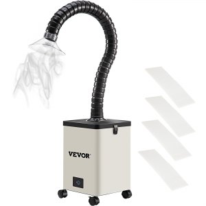

Seafalco Φεβρουάριος 6, 2024 #2 Φεβρουάριος 6, 2024 Αγάπη δεν έχω κάτι συγκεκριμένο υπόψη μου, αλλά θα δω και θα σου πω. Στη δουλειά είχαμε ένα απλό ανεμιστηράκι που ρούφαγε τον αέρα από το σημείο της συγκόλλησης και τον έριχνε απλά προς τα πίσω στο χώρο. Αυτός όπως θυμάσαι ήταν αρκετά μεγάλος, οπότε παίζαμε με την αραίωση των βλαβερών αναθυμιάσεων και τίποτε παραπέρα. Φαντάζομαι και σίγουρα θα το έχεις σκεφτεί και εσύ, κάτι σαν ένας ιδιότυπος απορροφητήρας με κάποια φίλτρα συγκράτησης των βλαπτικών θα κάνει δουλειά. Π.χ. Fume extractors ELESHOP.EU Eleshop is the webshop to go for oscilloscopes, multimeters, power supplies and more electronic equipment for the... VEVOR Solder Fume Extractor, 80W 106 CFM Smoke Absorber, φίλτρα 3 σταδίων 3 ταχυτήτων με σωλήνα για συγκόλληση, χάραξη με λέιζερ και συγκόλληση DIY | VEVOR GR EUR.VEVOR.COM Ανακαλύψτε τα VEVOR Solder Fume Extractor, 80W 106 CFM Smoke Absorber, φίλτρα 3 σταδίων 3 ταχυτήτων με... Οψόμεθα . . . ! 1
