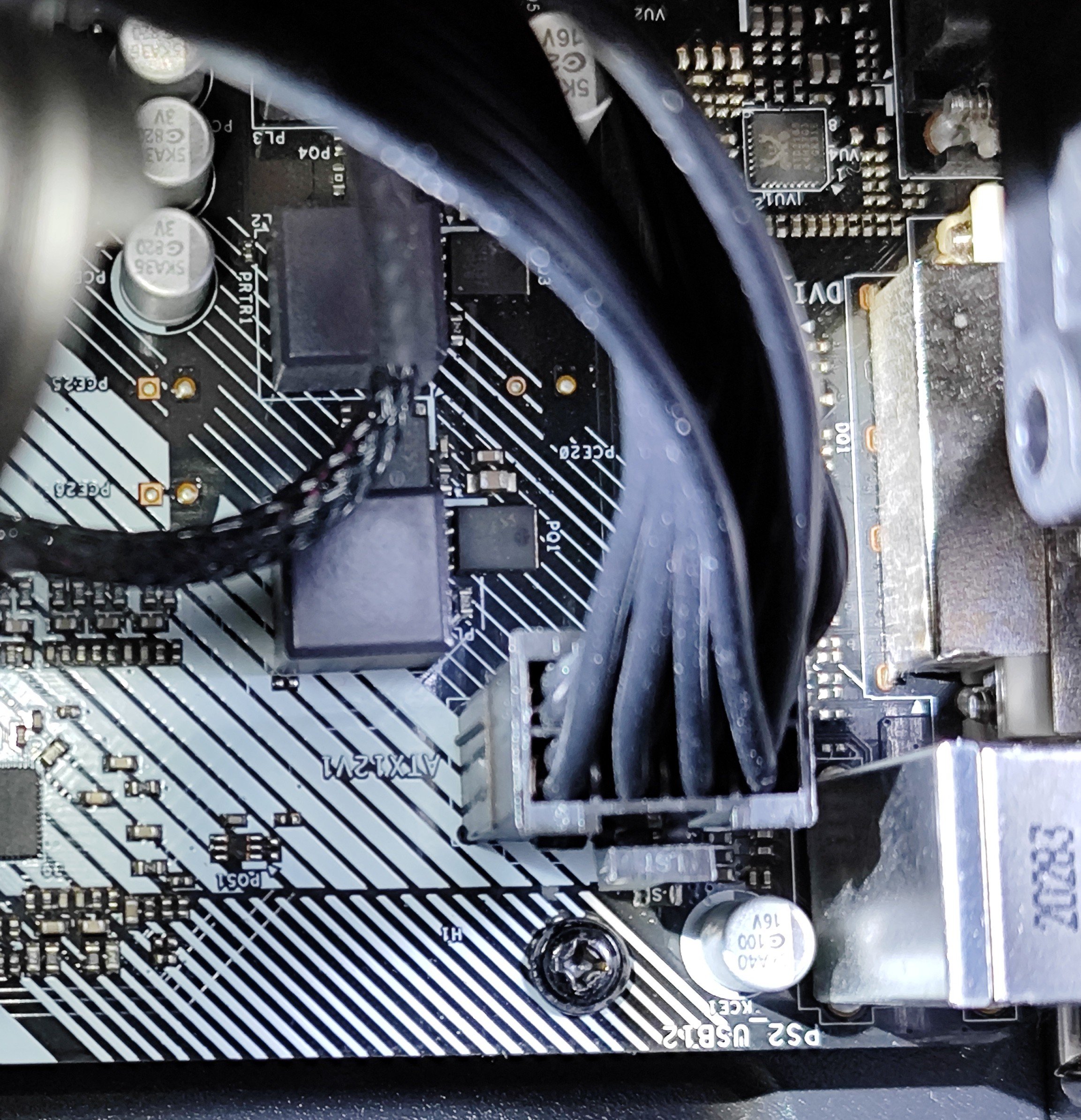

Πες μου, στο κόκκινο πλαίσιο στη photo, η υποδοχή είναι 4pin ή 8 pin?
Εκεί κανονικά κουμπώνει το EPS connector του τροφοδοτικού
Ή θα είναι σε μορφή 4+4

Στη μητρική με το κόκκινο πλαίσιο στη φώτο, είναι 4pin η υποδοχή.
Εκεί να κουμπώσει αυτό το βύσμα από το τροφοδοτικό που γράφει CPU λοιπόν;

Λοιπόν, κούμπωσα το 8pin βύσμα (στο κέντρο του, προεξέχουν 2 κενές θέσεις του βύσματος δεξιά & δύο αριστερά) με την ένδειξη CPU στην υποδοχή ΑΤΧ της μητρικής.
Άνοιξε ο υπολογιστής κανονικά, οπότε θεωρώ δεν έχουμε άλλη βλάβη σε Hardware.

Ευτυχώς που έβαλες τις φωτογραφίες! Με το που διάβασα "(στο κέντρο του, προεξέχουν 2 κενές θέσεις του βύσματος δεξιά & δύο αριστερά)" σκέφτηκα ότι κούμπωσες λάθος το βύσμα. Όπως θα δεις έχεις κουμπώσει την μια άκρη με τα 4pin και τα άλλα 4 είναι ελεύθερα στην άλλη άκρη. Θα μπορούσες έχοντας τα βύσματα χωρισμένα (4pin και 4pin, όπως στην φωτογραφία που δείχνεις τα βύσματα), να κουμπώσεις το ένα 4pin. Εφόσον κούμπωσε, μπορείς να το αφήσεις κι έτσι.
Για τον δίσκο το μόνο σίγουρο είναι ότι έχουν πειραχτεί αρχεία συστήματος και δεν ξεκινάνε τα Windows. Αν τυχόν δεν σε ενοχλεί να χάσεις την παλιά σου εγκατάσταση των Windows, κάνε format και ξαναπέρασε φρέσκα Windows.
