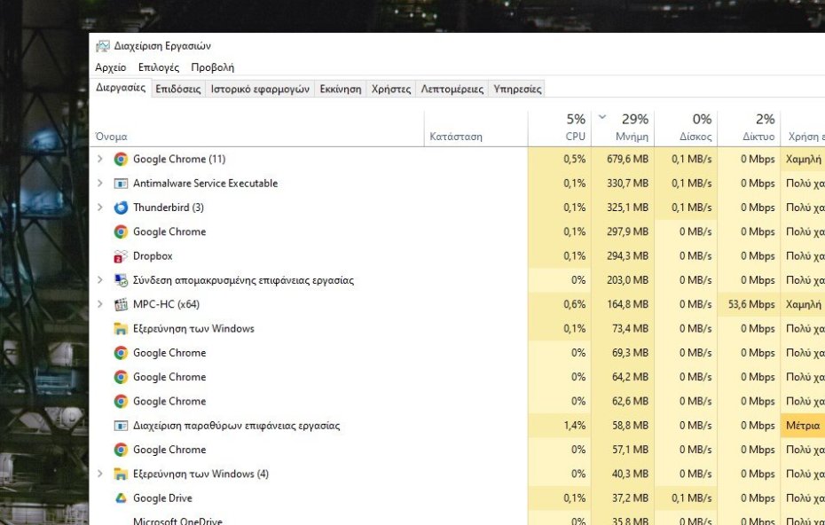

Eχω βαλει  ηδη ενδεικτικο image. Οταν δουλευει μαζι με αλλα παραθυρα το μTorrent, τοτε θα πηγαινει κατα -προσκαιρα βεβαια- διαστηματα στο 100%.

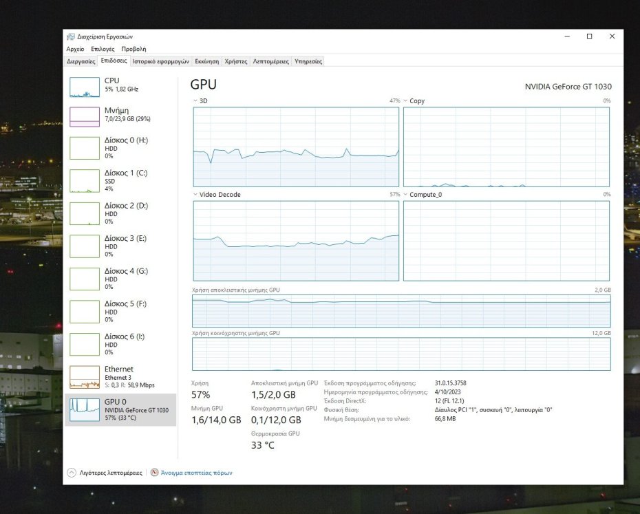

Τετοιο θελω
να δω τι φορτιζει τη cpu, πιο πανω παιζει βιντεο 4Κ @60fps, στο ιδιο βιντεο

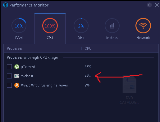

Εβαλα λοιπον το qBittorent, φαινεται καλυτερο στη καταναλωση πορων απ το μΤοrrent αν και μου φανηκε πιο αργο στη download ταχυτητα.

Τετοιο θελω να δω τι φορτιζει τη cpu, πιο πανω παιζει βιντεο 4Κ @60fps, στο ιδιο βιντεο
Mιλας για τη διαχειριση εργασιων, δε θα δεις κατι ιδιαιτερο εκει, oτι βλεπω κι εγω. Σου δειχνει τις εφαρμογες και τις διεργασιες των windows. Το παραραθυρο ειναι μεγαλο και δε χωραει να μπει στο image που θα του τραβηξω οταν  στιγμιαια παει στο 100%.
Ξερουμε κατι παραπανω για το svchost? Παντα τρεχει με τα τορενταδικα-πιο πολυ στο μTοrrent νομιζω, οπου φτανει, στιγμιαια παντα, ως το 49%.
Στο ιντερνετ δε βρηκα σαφες info, αλλου λεγεται οτι ειναι διεργασια των win και αλλου οτι ειναι μαλγουερ.

To svchost ειναι διεργασια του λειτουργικου, μια απο τις δουλειες του ειναι να διαχειριζεται τα I/O. Τα τορεντ τεινουν να εχουν εκατονταδες ανοιχτα Ι/Ο εξου και η χρηση που βλέπεις. Σε ενα συγχρονο συστημα δε φαινεται τοσο, στο σεμπρον φαινεται.
Πλακα μας κανεις?
Βρηκες μονος σου ποια εργασια απασχολει πολυ τη cpu
Εγω θα τη "σκοτωνα" για δοκιμη

Γιατι να μην τη βρω, σου εχω δωσει την εντυπωση αρχαριου? 🙂
Δεν πειραζω τις διεργασιες των win.
Nαι, Win 7-64 SP1 και δε σκοπευω να το αλλαξω.

Eγω το εχω μπροστα στο κρεβατι μου. Ξαπλωμενος το χειριζομαι 😄, με ασυρματο ποντικι και το εικονικο πληκτρολογιο. Και με remote desktop οταν θελω να μπω απ το  main pc μου.
