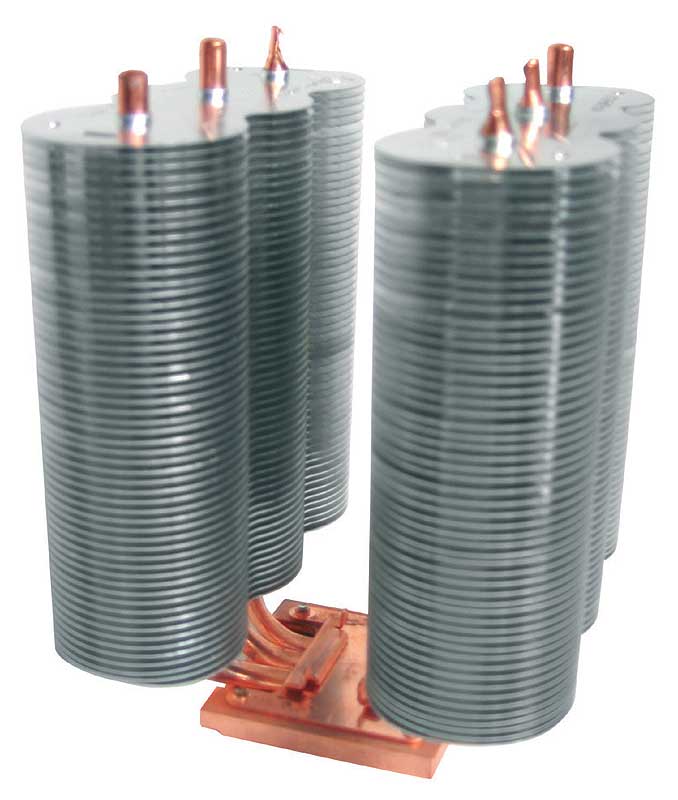

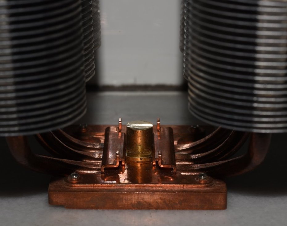

PetrosD Δημοσιεύτηκε Δεκέμβριος 18, 2023 #1 Δημοσιεύτηκε Δεκέμβριος 18, 2023 Εδώ και πολλά χρόνια είχα την ψύκτρα Thermaltake Sonic Tower (μάλλον version 2) στον υπολογιστή μου με socket 775. E8400 αρχικά και Q9550 στη συνέχεια. Ήταν τελείως αθόρυβη και έπρεπε να ζοριστεί η CPU για να πάρει μπρος ο ανεμιστήρας, ο οποίος είναι ένας Arctic F12 PWM PST αθόρυβος. Πέρσι το Δεκέμβριο η μητρική μάλλον κάτι έπαθε, γιατί μετά από λίγη ώρα χρήσης, σβήνει μόνη της. Οπότε φέτος 2023 τον Ιανουάριο άλλαξα μητρική cpu και μνήμες και πέρασα σε socket AM4 με AMD Ryzen 5 2600. Χρησιμοποιώ την εργοστασιακή ψήκτρα, αλλά δεν είμαι ευχαριστημένος, ακούγεται ο ανεμιστήρας. Οπότε φτάνουμε στο δια ταύτα: Θέλω να βάλω τη Thermaltake Sonic Tower στο καινούριο socket. Ίσως υπάρχουν κάποια brackets μετατροπής, ίσως μπορεί να γίνει κάποια ιδιοκατασκευή. Βοηθήστε με παρακαλώ. Όσοι με ξέρουν θα ξέρουν ότι λύσεις του τύπου πάρε μια καινούρια ψύκτρα δεν είναι επιθυμητές! Να η βάση της ψύκτρας, κάτι θα γίνεται, δε μπορεί: Να και οι διαστάσεις του AM4 54×90 mm:

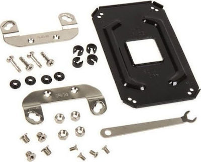

PetrosD Δεκέμβριος 19, 2023 Author #3 Δεκέμβριος 19, 2023 (edited) Ψάχνοντας βρήκα αυτά τα τρία: 1. Be Quiet Just a moment... WWW.SKROUTZ.GR 2. Alpenföhn Alpenfohn AM4 Mounting Bracket for Olymp Atlas and Matterhorn Series | OcUK WWW.OVERCLOCKERS.CO.UK Order Alpenfohn AM4 Mounting Bracket for Olymp Atlas and Matterhorn Series now online and benefit from fast delivery. 3. Alpenföhn WWW.E-SHOP.GR Óåô óôÞñéîçò øýêôñáò Alpenfoehn. Ìðïñåß íá ÷ñçóéìïðïéçèåß óôéò Brocken 2, Brocken ECO êáé SKU:PER.607215 Σίγουρα το 1. μου δίνει μια σταθερή βάση να βιδώσω εγκάρσιο σίδερο από πάνω. Κάποιο από τα εξαρτήματα της Thermaltake που έχω θα κάνει, η θα μπορεί να τροποποιηθεί για να κάνει. Στην πραγματικότητα έχω μια άλλη ψύκτρα που έχει τέτοια βιδωτά πτερύγια από κάτω και μπορεί αυτά να κάνουν όπως είναι. Το 2 φαίνεται ακόμα καλύτερο. Το 3 θα μπορούσα να το δοκιμάσω, φαίνεται και αυτό να δίνει μια σταθερή βάση για πατέντα. Έγινε επεξεργασία Δεκέμβριος 19, 2023 από PetrosD

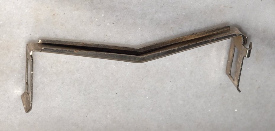

PetrosD Δεκέμβριος 20, 2023 Author #4 Δεκέμβριος 20, 2023 Την έβαλα. Θυμάστε τις ψύκτρες για socket 939; Ε, αυτές είχαν ένα κεντρικό μέταλο που έπιανε στα άκρα στα 2 δόντια που είχαν οι πλαστικές βάσεις του socket 939. Με λίγο αναζήτηση στο internet, διάβασα ότι τα δόντια στις βάσεις του AM4 είναι στις ίδιες θέσεις. Έτσι ξήλωσα το κεντρικό σίδερο από μια παλιά ψύκτρα 939 και με έναν φτιαχτό αποστάτη έβαλα την Thermaltake. Ακόμα έχω ξάπλα το case γιατί δεν είναι απολύτως σταθερή στη θέση της και φοβάμαι μην κάνει η βαρύτητα καμιά βλακεία. Όλα λειτουργούν καλώς. 3

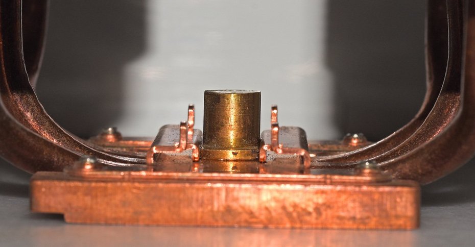

PetrosD Δεκέμβριος 20, 2023 Author #6 Δεκέμβριος 20, 2023 Το σίδερο από την παλιά ψύκτρα. Ποιός το περίμενε μετά από τόσα χρόνια ότι θα ήταν κάπου πάλι χρήσιμο! Ο αποστάτης. 9-10 χιλιοστά. Θα τον βγάλω και θα φτιάξω άλλον, πιο πλατύ, να μην κουνιέται καθόλου η ψύκτρα. Για δοκιμή, καλά πήγε. Οι μνήμες πιθανών να μη χωράνε στις θέσεις 1-3, οπότε τις έβαλα στις θέσεις 2-4. On 20/12/2023 at 1:17 ΜΜ, το μέλος Cyber_Cookie έγραψε: Μπράβο, αυτό θα σου πρότεινα και γω αλλά με μεταλλικά braces όπως αυτά της νοκτουα. Έτσι πάνω στα πλαστικά νομίζω είναι λιγάκι υποψήφιο μέλος του διαβόλου γιατί όσο να ναι είναι 700 γραμμάρια και είναι αρκετά ψηλή. Expand Πρόσθεσε και το βάρος του ανεμιστήρα που μπήκε ανάμεσα. Για δώσε link για τα μεταλικά της noctua που λες. 1

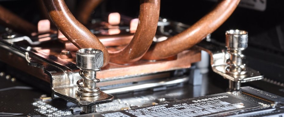

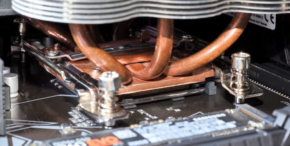

PetrosD Ιανουάριος 17, 2024 Author #12 Ιανουάριος 17, 2024 On 20/12/2023 at 1:44 ΜΜ, το μέλος Cyber_Cookie έγραψε: Noμίζω πως το ΑΜ5 έχει ίδιες τρύπες με το ΑΜ4, αν ναι υπαρχει αυτό Cooler Master socket AM5 Bracket Mounting Kit 603007190-GP WWW.WEBSUPPLIES.GR Cooler Master socket AM5 Bracket Mounting Kit 603007190-GP, για συμβατά μοντέλα coolers, της Cooler Master Expand Τα πήρα τελικά και είναι τέλεια. Χρησιμοποίησα τα 2 κάτω σίδερα που φαίνονται στη φωτογραφία. Έχουν και από μια τρύπα με βόλτες στη μέση και δίνουν βιδάκια. Μια εγκάρσια λάμα που είχα από το εργοστασιακό κιτ της Thermaltake ήταν ακριβώς στο μήκος που είχαν οι 2 τρύπες μετά την τοποθέτηση του παραπάνω στη μητρική. Ήρθε και έκατσε τέλεια. Έφαγα με τον τροχό λίγο τις βίδες, για να μπορώ να τις σφίξω με γαλλικό κλειδί μετά, γιατί δεν είχα πρόσβαση με κατσαβίδι από πάνω. 6
