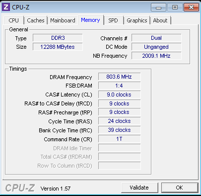

coolman Δεκέμβριος 5, 2023 #16 Δεκέμβριος 5, 2023 11 ώρες πριν, το μέλος minast έγραψε: Τα DIMMs δεν έχουν συχνότητα. Είναι πιστοποιημένα για ένα σετ ρυθμίσεων και για συνεργασία με συγκεκριμένα mainboards, αλλά η πραγματική συχνότητα λειτουργίας όλων είναι αυτή που θα τους πει ο memory controller. Στην πράξη περιορίζεται από το πιο αργό σετ (και όλες τις παραμέτρους που θίξαμε παραπάνω). Γενικο ειναι το ερωτημα. Εχω DDR3 Corsair 2x2GB 1333MHz μαζι με G.SKILL 2x4GB 1600MHz. Oπως βλεπεις δε τρεχουν στο αργο αλλα στο γρηγορο σετ. Πως εξηγειται αυτο?

acct Δεκέμβριος 6, 2023 #20 Δεκέμβριος 6, 2023 Πάμε και πιο πίσω... Οι 4x16 που κοιτάς είναι 2133, αλλά σκοπεύεις να τις τρέχεις στα 3600, δίνοντάς τους 1.45V. Οι 2x32 είναι 2666, αλλά κι αυτές τις θέλεις στα 3600, αντίστοιχα ζητώντας από τον memory controller να τις χρονίζει τόσο. Το ίδιο ακριβώς συμβαίνει και με τις 1333. Αν πεις στον controller να τις τρέχει στα 1600, θα το κάνει. Το θέμα είναι αν οι μνήμες μπορούν να αντεπεξέλθουν. Η "πιο αργή μνήμη" δεν είναι αυτή που έχει την πιο αργή ονομαστική ταχύτητα. Είναι αυτή που δεν μπορεί να ακολουθήσει τις πιο γρήγορες ρυθμίσεις, όταν τις εφαρμόσεις στο BIOS/UEFI.
