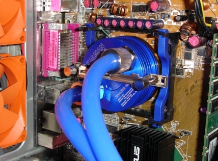

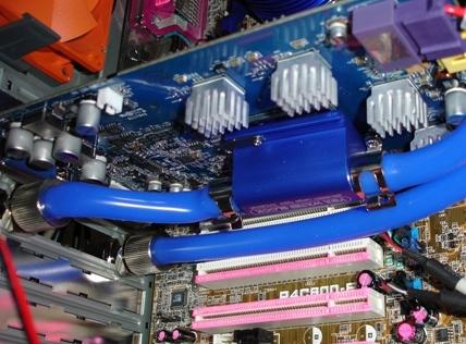

Πρώτα απ όλα θα ξεκινήσω από το πιο αθόρυβο water-cooling σύστημα που υπάρχει στην αγορά. Δεν είναι άλλο από το Reserator 1 που ήταν και η βάση του όλου εγχειρήματος

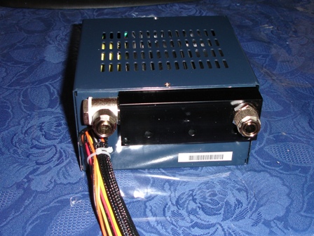

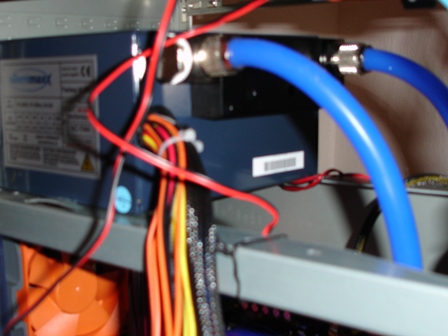

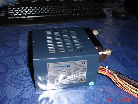

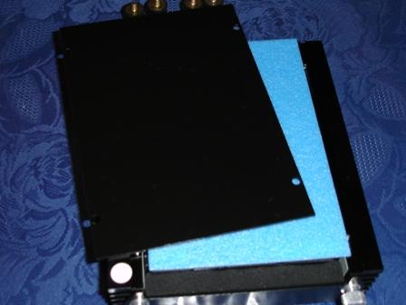

Εδώ αρχίζει και η επανάσταση. Αθόρυβη ψύξη και για το τροφοδοτικό εκ Γερμανίας Silentmaxx Watercooled 450W PSU

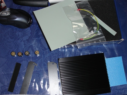

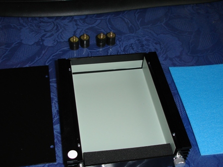

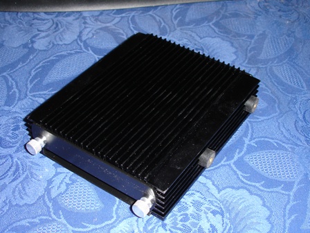

Ειδικές θήκες αλουμινίου από την Αγγλία για τους σκληρούς δίσκους Silentmaxx Aluminium HD-Silencer που σε συνδυασμό με το πρόγραμμα F-Tool V190 έχουμε την απόλυτη ησυχία.
Είναι όλο από αλουμίνιο με εσωτερική επένδυση από λάτεξ.

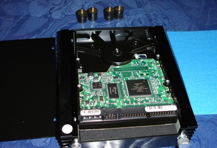

Πλήρη εφαρμογή του σκληρού για απόσβεση κραδασμών. Στο πάνω άκρο της φωτό διακρίνονται τα τέσσερα στηρίγματα από καουτσούκ.
Επιπλέον μόνωση και σφράγισμα από την κάτω μεριά με καπάκι αλουμινίου επίσης

Έτοιμο για τοποθέτηση. Το ίδιο έκανα και στον δεύτερο σκληρό του συστήματος.

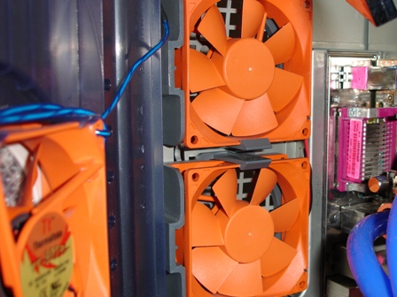

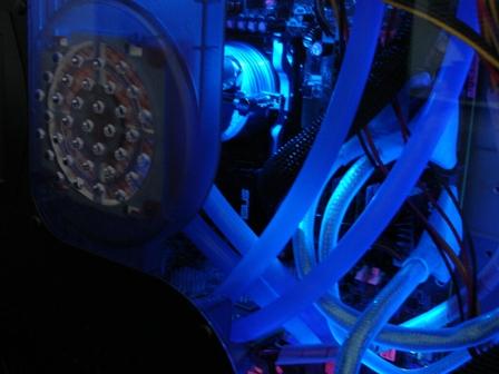

Και τέλος τα εφτά ανεμιστήρια του κουτιού γυρισμένα στα 7V που σε συνδυασμό με το ρυθμιστικό ρεύματος από την πρόσοψη του κουτιού τα δουλεύω από μηδέν (0) στροφές μέχρι εκεί που πάνε. Όπως βλέπετε είναι σε κατάσταση ακινησίας και περιμένουν εντολή μου.
Συνεπώς ο μοναδικός τρόπος για να δω αν ο υπολογιστής δουλεύει είναι να κοιτάξω από το τζάμι τα φώτα του κουτιού.
