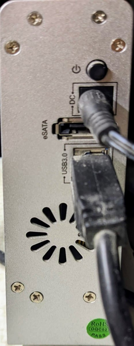

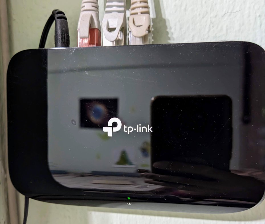

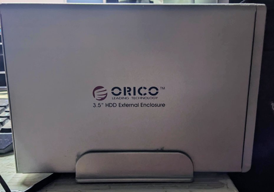

topmarios Δημοσιεύτηκε Σεπτέμβριος 2, 2023 #1 Δημοσιεύτηκε Σεπτέμβριος 2, 2023 Καλησπέρα παιδιά, έχω εάν παλιό εξωτερικό δίσκο 3,5" 2ΤΒ, στον οποίο έχω φωτογραφίες πολλών ετών πίσω. Αυτόν τον δίσκο τον έχω μέσα σε μια θήκη 3,5" ORICO ( με κουμπί On-Off) και τον έχω μόνιμα συνδεδεμένο σε ένα εκ των 2 desktop που έχω, τον οποίο δίσκο ανοίγω όταν θέλω να δω παλιές φωτογραφίες που είναι μέσα. Τα προβλήματα έτσι, είναι: 1) Είναι μη βολικό το να δεσμεύομαι σε 1 Η/Υ για την παραπάνω θέαση. 2) Πρέπει να σηκώνω το παιδί από τον Η/Υ για να μπαίνω και να βλέπω τις φωτογραφίες. 3) Δεν έχει όλη η οικογένεια πρόσβαση για θέαση στις φώτο, όταν και όποτε θέλουν. 4) Πρέπει να ανοίγω Η/Υ γι΄αυτό. Θέλω λοιπόν, με κάποιο τρόπο, να αποκτήσω έναν δικτυακό εξωτερικό σκληρό δίσκο (τουλάχιστον 2ΤΒ), τον οποίο να συνδέσω στο μόντεμ του σπιτιού και με κάποιο τρόπο να μπορώ να περιηγούμαι στα αρχεία του, από το κινητό ή το λάπτοπ μου στο σπίτι, μέσω του WIFI του σπιτιού. Να αναφέρω επίσης, εάν έχει σημασία, ότι έχω επίσης τραβήξει και καλώδια ethernet στα 3 υπνοδωμάτια του σπιτιού, στα οποία έχω βάλει από 1 TP-LINK 5port Switch και με τα οποία δίνω ενσύρματο δίκτυο στους 2 Desktop Η/Υ, για καλύτερο ίντερνετ. Στο σπίτι υπάρχει και WIFI Repeater και έχω παντού δίκτυο WIFI, και σε 2.4GHz αλλά και σε 5GHz. Τι μπορώ να κάνω παιδιά; ΥΓ: Επισυνάπτω φώτο από τον εξοπλισμό μου.

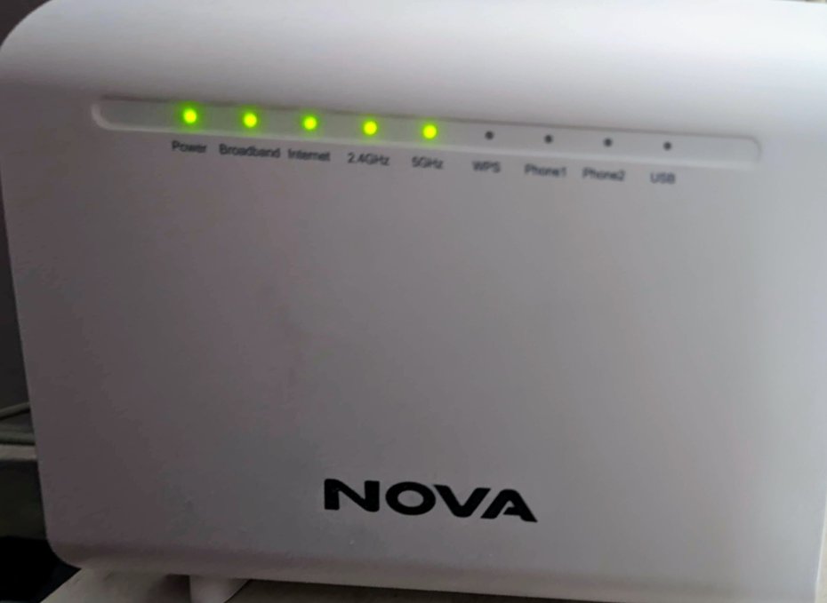

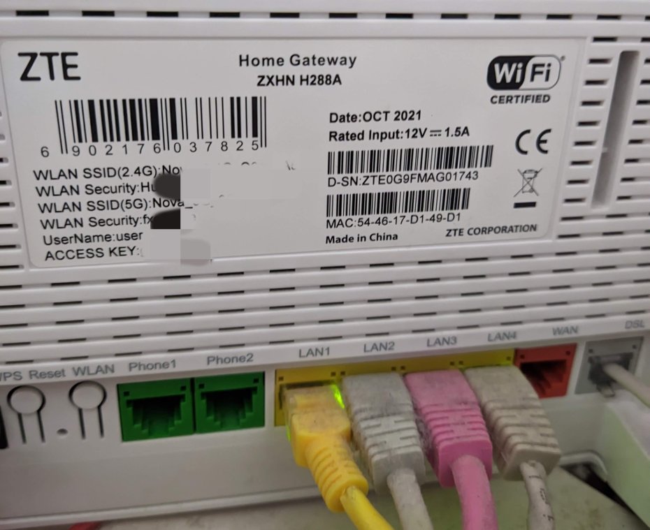

minast Σεπτέμβριος 2, 2023 #5 Σεπτέμβριος 2, 2023 Το H288A πρέπει να έχει και μία USB 2.0 port στο πλαϊνό του, αλλά νομίζω με το firmware της Nova δεν μπορεί να χρησιμοποιηθεί για file sharing. Ούτως ή άλλως, η ταχύτητα δεν θα ήταν ιδιαίτερα καλή. Κατά τα άλλα, μπορείς να συνδέσεις τον δίσκο σε κάποιο PC και να τον κάνεις κοινόχρηστο για τους άλλους υπολογιστές που είναι στο ίδιο δίκτυο (Δεξί κλικ στο δίσκο/φάκελο που θέλεις > Properties > Sharing). Επειδή μιλάμε για φωτογραφίες: Backup έχεις, ε; 1

Oric Σεπτέμβριος 3, 2023 #9 Σεπτέμβριος 3, 2023 Αυτό το βίντεο αναφέρεται σε άλλο μοντέλο ρούτερ. Δες αν ο δικός σου έχει αυτήν τη δυνατότητα... 2
topmarios Σεπτέμβριος 3, 2023 Author #10 Σεπτέμβριος 3, 2023 Καλημέρα φίλε, σε ευχαριστώ πολύ, πολύ χρήσιμο βίντεο, μόλις σύνδεσα το δίσκο έτσι και στο δικό μου μόντεμ και δουλεύει! Βέβαια, έχω πρόσβαση σε όλο το περιεχόμενο του δίσκου αλλά όχι για απευθείας ανάγνωση (δεν ανοίγουν οι φώτο του δίσκου δηλαδή), μπορώ όμως να προσθέσω στο δίσκο περιεχόμενο από laptop (μέσω wifi) και να κατεβάσω φώτο στο laptop. Συν ότι μερικοί φάκελοι του δίσκου δεν ανοίγουν (ανοίγουν όταν συνδεθεί με usb σε Η/Υ), παράξενο κι αυτό. 1

topmarios Σεπτέμβριος 4, 2023 Author #16 Σεπτέμβριος 4, 2023 On 4/9/2023 at 7:50 ΠΜ, το μέλος YDinopoulos έγραψε: ΑΝ εχεις ορεξη, παρε ενα raspberry 3B, στησε καποια ελαφρια διανομη LInux, βαλε τον σκληρο επανω και κανε τον διαθεσιμο στο δικτυο σου. Expand Δεν το κατέχω το αντικείμενο αυτό... On 4/9/2023 at 9:21 ΠΜ, το μέλος trendy έγραψε: Το dietpi θα ήταν ιδανικό για τέτοια χρήση πάνω στο RPi3/4 Expand Ομοίως ότι έγραψα πιο πάνω... On 4/9/2023 at 9:27 ΠΜ, το μέλος GeorgeVasil έγραψε: Δεν εχει USB πανω αυτο? Expand Έχει το δικό μου Η288Α και σύνδεσα το δίσκο ήδη... Δες πιο πάνω τι προβλήματα αντιμετωπίζω όμως...
GeorgeVasil Σεπτέμβριος 4, 2023 #17 Σεπτέμβριος 4, 2023 On 4/9/2023 at 11:23 ΠΜ, το μέλος topmarios έγραψε: Δεν το κατέχω το αντικείμενο αυτό... Ομοίως ότι έγραψα πιο πάνω... Έχει το δικό μου Η288Α και σύνδεσα το δίσκο ήδη... Δες πιο πάνω τι προβλήματα αντιμετωπίζω όμως... Expand Αν προσπαθείς να δεις τα αρχεια μεσω πρωτοκόλλου FTP στον explorer (οπως δειχνει το video απο 3:02 και μετα) λογικο ειναι να κανει τετοια πραγματα με τις προεπισκοπήσεις κτλ. Πρεπει να ψαχτεις με το samba service και οχι με FTP...και αφου το κανεις αυτο να κανεις map network drive απο τα windows. https://www.youtube.com/results?search_query=how+to+map+network+drive 1 1
