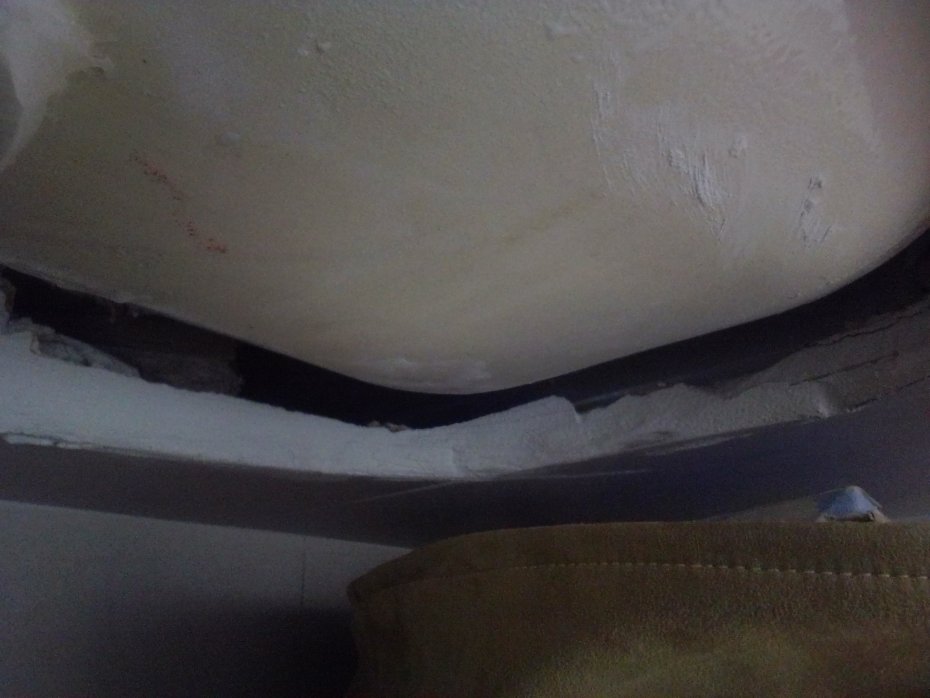

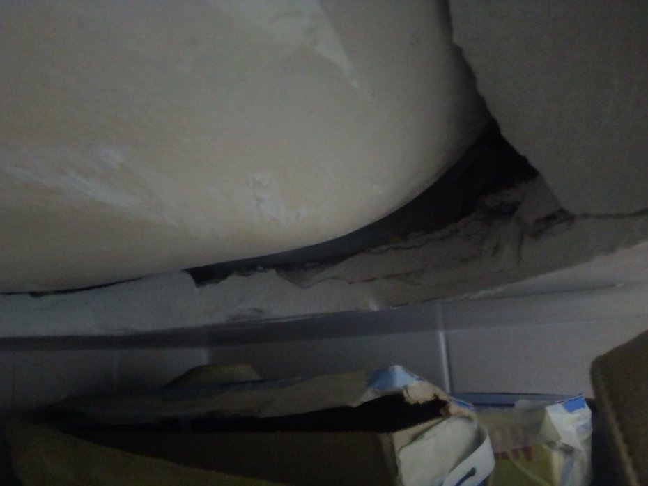

f117 Δημοσιεύτηκε Ιούλιος 9, 2023 #1 Δημοσιεύτηκε Ιούλιος 9, 2023 Καλησπερες..... Επειδή ο μάστορας δεν τα έκανε όπως έπρεπε...και δεν υπήρχε αλλη υπομονή από μερους μας έμεινε ένα μερεμετι. Πώς μπορώ να γεμίσω αυτό το κενό κάτω απ' τον νιπτήρα? γύψο είχε βάλει? Δεν ξέρω. από πάνω πλακάκι...από κάτω γυψοσανίδα...
GeorgeVasil Ιούλιος 9, 2023 #2 Ιούλιος 9, 2023 γυψο δεν εχει βαλλει σιγουρα. Απο οτι καταλαβαινω ειναι χτιστο και εχει κατσει ο νιπτήρας?

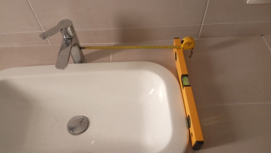

f117 Ιούλιος 9, 2023 Author #3 Ιούλιος 9, 2023 Ο νιπτήρας είναι έτσι όπως η φωτό. Απλά έχει βγει και έχει μπει και έχουν σπάσει τα πλακάκια πάνω από δύο φορές για να γίνει όπως πρέπει εξωτερικά η δουλειά....για να είναι σωστοί οι αρμοί και να είναι στο κεντρο κτλπ.
rastaman Ιούλιος 10, 2023 #4 Ιούλιος 10, 2023 Θα προτεινα να μην μπλεξεις με στοκους,τσιμεντα,κολλες και γενικα υλικα που θελουν μερο γιατι μεχρι να στεγνωσουν η γυψοσανιδα ισως την ακουσει. Γυψο για κανενα λογο και πουθενα για εμενα.... Ειναι παλια κακη συνηθεια... Ποσο μεγαλο ειναι το κενο?? πχ γεμιζει με πιστολι με ακρυλικο αρμοστοκο?? 1
kavouras5 Ιούλιος 10, 2023 #5 Ιούλιος 10, 2023 Ίσως αφρός πολυουρεθάνης χαμηλής διόγκωσης? Και όταν στεγνώσει αν θες τον κόβεις και στοκάρεις με έτοιμο σοβά. 1 1
f117 Ιούλιος 10, 2023 Author #6 Ιούλιος 10, 2023 @rastaman οπως το βλέπεις στην φωτο και 5 ποντους σε μερικα σημεια αλλά έχει και κάμποσο βάθος @kavouras5 για πες κ άλλα
rastaman Ιούλιος 10, 2023 #7 Ιούλιος 10, 2023 Εφοσον ειναι τοσο μεγαλο το κενο πας σε αφρο οπως ηδη προταθηκε αλλα στο βαθος δεν θα το γεμισεις γιατι ο νιπτηρας θα σου ερθει στην κρεββατοκαμαρα Θα βαλεις μια στρωση "ψαροκοκκαλο" ωστε να μπορει να σταθει. Πριν βαλεις αφρο θα ψεκασεις νερο με εναν ψεκαστηρα να ειναι νωπες οι επιφανειες. Αφου στεγνωσει ο αφρος και τον κοψεις θα προτεινα να τον καλυψεις με ετοιμο ακρυλικο στοκο οπως και το σοκορο της γυψοσανιδας για να το προστατεψεις αλλα και γενικοτερα οπου μπαινει η σπατουλα σου. 2
f117 Ιούλιος 10, 2023 Author #8 Ιούλιος 10, 2023 38 λεπτά πριν, το μέλος rastaman έγραψε: Θα βαλεις μια στρωση "ψαροκοκκαλο" ωστε να μπορει να σταθει. δλδ? 1 ώρα πριν, το μέλος rastaman έγραψε: γιατι μεχρι να στεγνωσουν η γυψοσανιδα ισως την ακουσει. υποτίθεται ειναι ανθυγρη κίολας αλλά φύλαγε τα ρουχα σου να εχεις τα μισα μάλλον
rastaman Ιούλιος 11, 2023 #9 Ιούλιος 11, 2023 Θα βαλεις τον αφρο ζικ ζακ για να μπορεις να τον σταθεροποιησεις. Η γυψοσανιδα μπορει να ειναι ανθυγρη αλλα πχ ο σοβας μεχρι να στεγνωσει θα βγαλει πολυ υγρασια και πιθανον να την φουσκωσει 1
kavouras5 Ιούλιος 12, 2023 #10 Ιούλιος 12, 2023 Συμφωνώ απόλυτα με τον rastaman. Ελάχιστος αφρός και μόνο χαμηλής διόγκωσης (δεν φουσκώνει πάρα πολύ). Αν δεν έχεις ξαναχρησιμοποιήσει αφρό, κάνε ενα πείραμα κάπου για να δείς πόσο φουσκώνει. Θα δεις οτι όσο βάζεις γίνεται 3-4 φορές πιο μεγάλος, γιαυτό θέλει πολύ λίγο, και μάλιστα φουσκώνει τουλάχιστον για 20-30 λεπτά. Προσοχή το σωληνάκι βουλώνει , οπότε θέλει να βγάλεις και να το καθαρίσεις για να μπορείς να το ξαναχρησιμοποιήσεις. Την επόμενη μέρα θα δεις οτι θα εξέχει απο την τρύπα σου μάζα αφρού. Την κόβεις με ενα κοπίδι, τόσο όσο το κενό που θα χρειαστεί να στοκάρεις. Μετά βάζεις έτοιμο σοβά (σκόνη που προσθέτεις νερό) με λίγο σχετικά νερό για να γίνει πηχτό και να μην στάζει. Καλύπτεις το κενό, υπολογίζοντας να μη βάζεις πάνω απο 2-3 cm πάχος σοβά, αλλιώς θα σκάσει. Μετά απο μερικές ώρες τον ψεκάζεις με λίγο νερό αν θέλεις, για να μη σκάσει. Εναλλακτική του σοβά η κόλλα πλακιδίων, αλλα νομίζω πιο εύκολο με τον σοβά…. 1
karmen1983 Ιούλιος 12, 2023 #11 Ιούλιος 12, 2023 Συμφωνω για τον τρόπο κάλυψης αλλά να κάνω τον δικηγόρο του διαβόλου; Γιατί να καλύψεις το κενό; Αν έχω καταλάβει καλά είναι κάτω από τον νιπτήρα, δεν το βλέπεις και δεν ενοχλεί. Αν βάλεις αφρό και χρειαστεί να βγάλεις τον νιπτήρα γιατί πχ έσπασε θα σου σπάει και τα νεύρα λίγο. Αν παρόλα αυτά είναι ψυχαναγκαστικό το ζήτημα, ένα μυστικό για καλύτερη πρόσφυση του αφρού είναι με ένα ψεκαστήρι νερού να ψεκάσεις μεσα στο κενό λίγο νεράκι πριν περάσεις τον αφρό. Βάλε τον αφρό σου και κόψε την επόμενη μέρα ότι προεξέχει. 2 1
rastaman Ιούλιος 12, 2023 #12 Ιούλιος 12, 2023 Το ψέκασμα ήξερα οτι βοηθάει στον έλεγχο της διόγκωσης γι αυτό το ανέφερα και γω αλλα δεν ήξερα πως βοηθάει και στην πρόσφυση. Πλέον βέβαια με αυτούς της ελεγχόμενης διόγκωσης έχουμε καταργήσει και το ψέκασμα
f117 Ιούλιος 12, 2023 Author #13 Ιούλιος 12, 2023 Σας ευχαριστω όλους για την βοήθεια και τις απαντήσεις! Αυτό με το ψεκασμα μου το είπαν και άλλοι ότι βοηθάει στην πρόσφυση! Ευχαριστώ κ πάλι! Θα επανέλθω! 1
