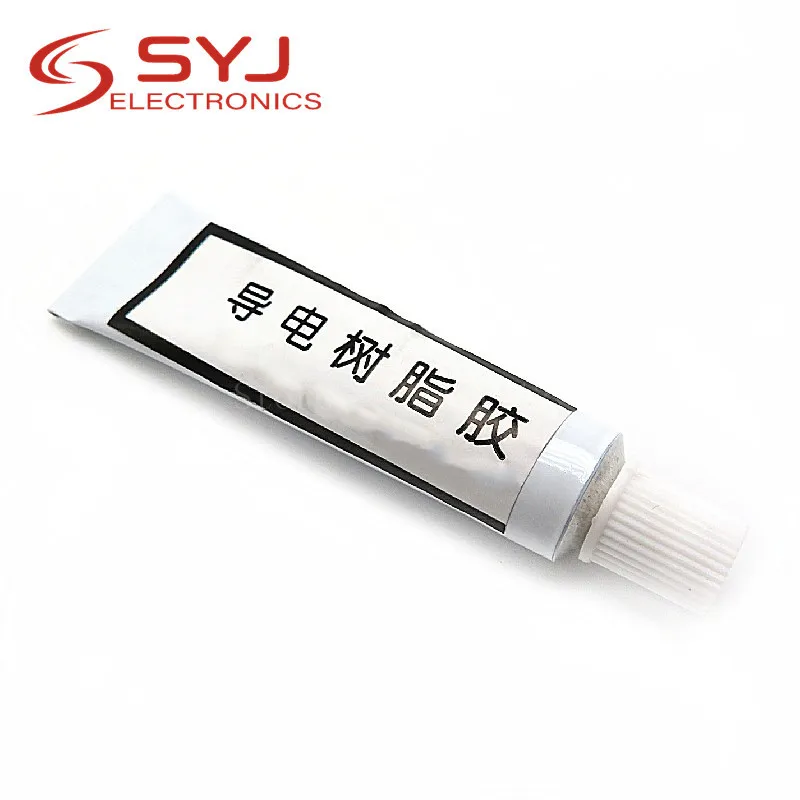

gkatsogr Μάϊος 13, 2023 #2 Μάϊος 13, 2023 (edited) Καλησπέρα! Υπάρχει το εξής: Keypad Fix – Restores Worn Keypad Buttons KEYPADFIX.COM Δεν ξέρω βέβαια αν η ποσότητα που έχει το ένα δοχείο θα σε φτάσει. Εναλλακτική λύση είναι να αγοράσεις από τους Κινέζους. Conductive rubber repair conductive glue / repair phone keypad remote control and other contacts In Stock|Integrated Circuits| - AliExpress WWW.ALIEXPRESS.COM Smarter Shopping, Better Living! Aliexpress.com Έγινε επεξεργασία Μάϊος 13, 2023 από gkatsogr 4
TopCLR Μάϊος 13, 2023 Author #3 Μάϊος 13, 2023 Σ' ευχαριστώ. Η ποσότητα δεν είναι θέμα. Τρία κουμπιά με επιφάνεια πατήματος ενός κύκλου με 2-3 χιλιοστά διάμετρο περίπου έκαστο! Η ποσότητα που θα χρειαστώ είναι ελάχιστη.
