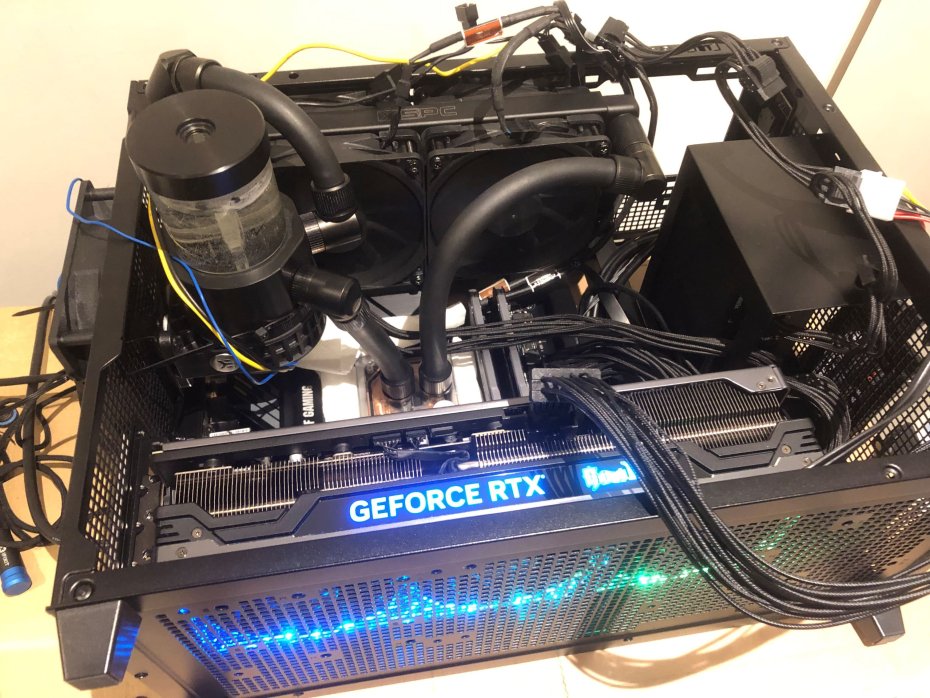

GFFermari Μάϊος 5, 2023 Author #62 Μάϊος 5, 2023 Μλκ δε γινεται αυτο. Τα εστησα προχειρα για να δω αν ειναι ολα οκ. Παταω το κουμπι. ΤΙΠΟΤΑ. Κοιταω τις πριζες κλπ (οκ τις ειχα κλειστες τη πρωτη φορα), ολα ανοιχτα κλπ. Φωτακια στη μητρικη οκ, παταω κουμπι ΤΙ ΠΟ ΤΑ το στανιο μου. Δεν εχει κ γαμοκουμπι πανω στη μητρικη. Πλεον μονο κουτι κ κατσαβιδι. Βγαζω τη καρτα γραφικων, δοκιμαζω με κατσαβιδι και ανοιξε. Το αφηνω 2-3 λεπτα να παρει και το νερο η υδροψυξη και το κλεινω. Βαζω καρτα γραφικων, ανοιγει και αρχιζει το λοξυγγα παλι!!!!!!!!!!!!! Εκλεισε ανοιξε καμια 5-10 φορες ωσπου ανοιξε κανονικα. Και τωρα μου μπηκαν υποψιες μηπως το τροφοδοτικο ειχε (εχει??) το σκαλωμα και μηπως δουλευει η παλια μητρικη. Btw αμα δε σε θελει....αγορασα μητρικη η οποια το πρωτο pcie κοντα στον επεξεργαστη ειναι μικρο (Χ1) και το δευτερο ειναι Χ16... Που σημαινει οτι η καρτα μου ΟΡΙΑΚΑ ΜΠΗΚΕ ΜΑΜΩ ΤΟ ΣΤΑΝΙΟ ΜΟΥ και εννοειται δε χωρανε φανς απο κατω. Εν ολιγοις, δε ξερω ποσο θα αντεξει το συστημα. Δε ξερω αν εχει θεμα. Το θεμα ειναι οτι σταδιακα θα τα αλλαξω ολα. ΟΛΑ. Και τις βιδες. 2 1

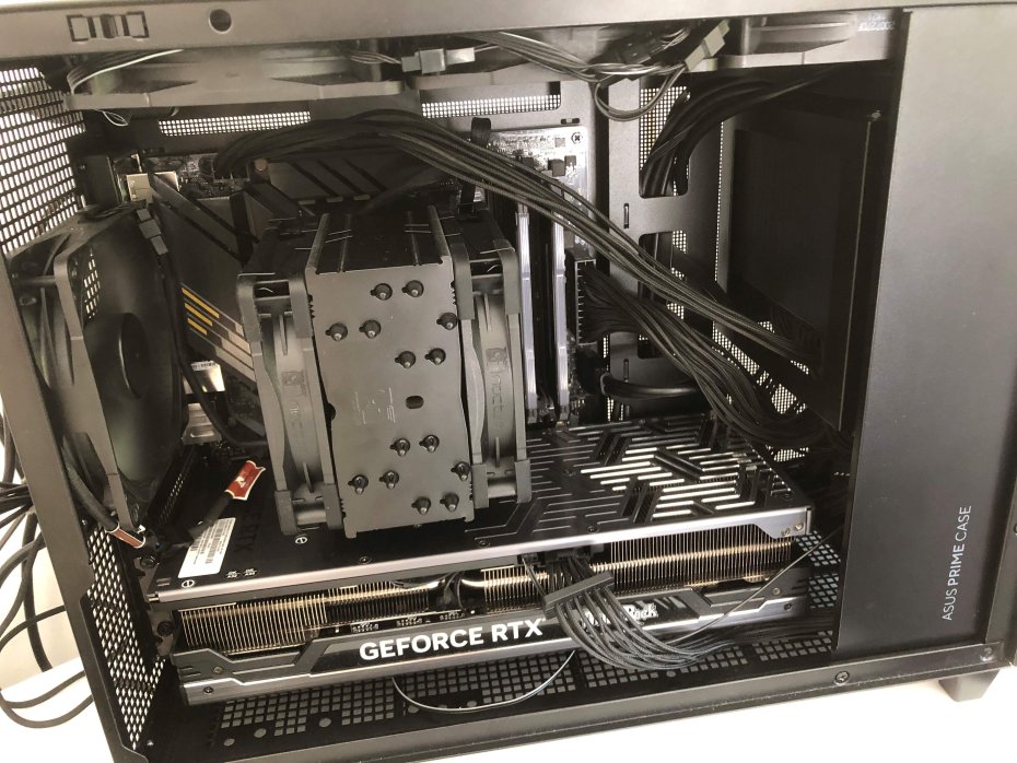

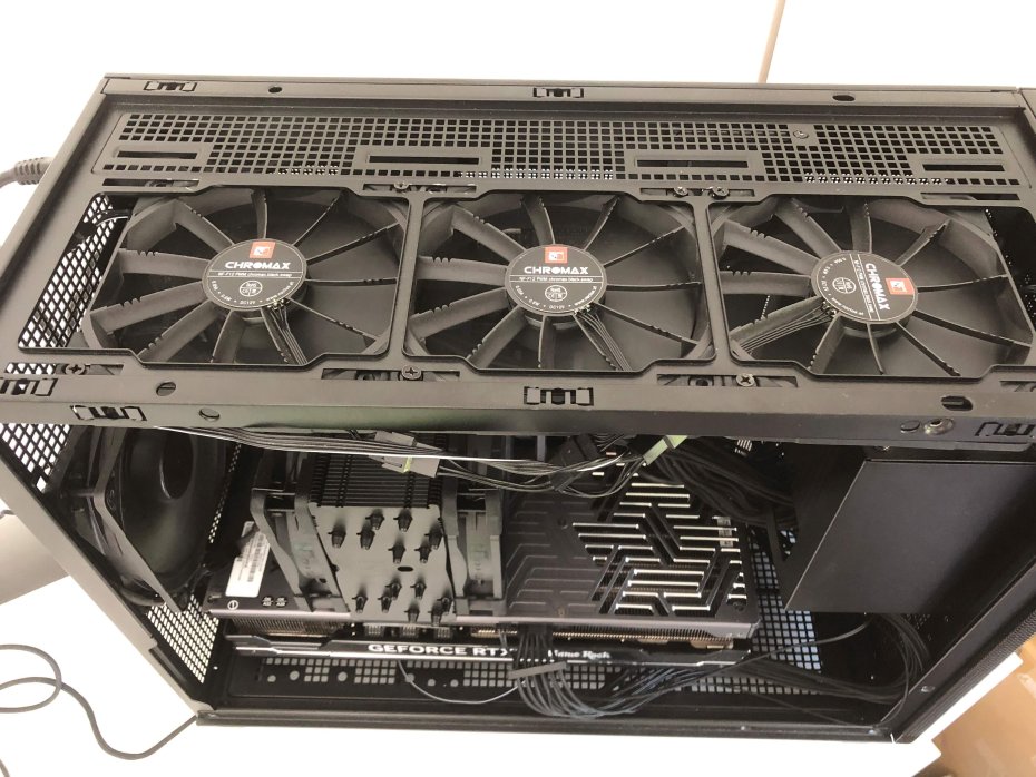

GFFermari Μάϊος 14, 2023 Author #76 Μάϊος 14, 2023 5 λεπτα και η ψυκτρα πεταει. Τι ευκολια ρε.... Απο τα 3 ψυγεια σε 20 λιτρα, σε single tower cooler στα 30+ λιτρα. Δειγμα midlife approaching .....slightly before crisis. Εβαλα και τα φανς της υδροψυξης πανω να βγαζουν γιατι η ηλιθια μητρικη το σλοτ για τη καρτα το εχει δευτερο (πρωτο ειναι ενα pcie x1) και δε χωρανε κατω. Δε μου αρεσει που δε μπορω να στρεψω τη ψυκτρα να στελνει τον αερα πανω, ωστε το πισω φαν να βαζει αερα (θα ηθελε ενα dust filter there) και τα τρια πανω να βγαζουν. Αν δεν ηταν full mesh το κουτι, θα υπηρχε θεμα αποδοσης, πιστευω. Τωρα ειναι meh....αν ρυθμισω τα exhaust fans σε χαμηλες στροφες. ΥΓ1. ΠΣΟΦΟΣ στις μητρικες που εχουν το 8pin cpu power τρια τετραγωνα μακρια απο το 24πινο. Δειτε τη συγχωρεμενη impact X570 για σεμιναριο layout. ΥΓ2. Ψιλοφαουλ της ασους να εχει cage για ΑΤΧ PSU. Το SF750 χανεται εκει μεσα, δειγμα οτι μερικα καλωδια βγαινουν μεταξυ του cage και του τροφοδοτικου. Αδικα πιανει χωρο. 3
gdp77 Μάϊος 14, 2023 #77 Μάϊος 14, 2023 7 λεπτά πριν, το μέλος GFFermari έγραψε: Δειγμα midlife approaching .....slightly before crisis. Δείγμα εμπειρίας και σοφίας. Όχι ηλικίας. Κακά τα ψέματα, το water cooling είναι overrated με τις καλές αερόψυκτρες που υπάρχουν. Στα νιάτα μου ασχολήθηκα με custom υδρόψυξη και είπα ποτέ ξανά. Προσφάτως ξαναγύρισα σε AIO γιατί νόμιζα ότι θα έβλεπα διαφορά με τον 5800X3D, αλλά τελικά ήταν ελάχιστες οι διαφορές. Ίσως το μόνο συν της υδρόψυξης είναι η πιο άνετη πρόσβαση στα components του συστήματος για όταν υπάρχουν προβλήματα. Με γομαρόψυκτρα δεν μπορούσα να αφαιρέσω τη GPU ή τις μνήμες ή τον nvme και ήταν μανούρα το debugging. Τώρα μπορώ άνετα να βγάλω ή να βάλω ό,τι θέλω. Εκεί σταματούν όμως και τα ουσιαστικά πλεονεκτήματα της υδρόψυξης. 2
BloodMage Μάϊος 14, 2023 #78 Μάϊος 14, 2023 @GFFermari Βεβαι καταλαβαινεις οτι ειναι μια βαρετη και προσωρινη λυση η αεροψυξη περα απο την πλακα μια χαρα κατσανε ολα. κριμα οντως που κατω δεν χωρανε φανακια. ουτε τα σλιμ 1,5 εκατοστων δεν μπαινουν? αλλα αν δεν εχεις ηδη φανταζομαι δεν αξιζει να αγορασεις αφου σκεφτεσαι να το πουλησεις συντομα 1
GFFermari Μάϊος 14, 2023 Author #79 Μάϊος 14, 2023 1 λεπτό πριν, το μέλος BloodMage έγραψε: @GFFermari Βεβαι καταλαβαινεις οτι ειναι μια βαρετη και προσωρινη λυση η αεροψυξη περα απο την πλακα μια χαρα κατσανε ολα. κριμα οντως που κατω δεν χωρανε φανακια. ουτε τα σλιμ 1,5 εκατοστων δεν μπαινουν? αλλα αν δεν εχεις ηδη φανταζομαι δεν αξιζει να αγορασεις αφου σκεφτεσαι να το πουλησεις συντομα Οπως εγραψα στο αλλο τοπικ, το επομενο build θα ειναι ΑΤΧ και ναι, κατα 95% θα γυρισω σε custom νερα. Μπορει οχι αμεσα βεβαια λογω μπομπιρα. ΑΙΟ δε μου κανει αισθηση. Συμφωνω με τον gpd77 οτι δε κερδιζεις κατι με την custom λυση σε σχεση με ΑΙΟ, αλλα μ'αρεσει η φασαρια και το ψαξιμο με τις σωληνες, καλωδια, ρακορ, αντλιες, βρυσακια, συντριβανια, αποχευτεσεις, φρεατια κλπ. Ειχα δυο λεπτα 15χιλ. arctic fans απο τα πρωην SFF builds αλλα τα εδωσα, μιας και ημουν σιγουρος οτι δε θα τα χρησιμοποιουσα ξανα. Αυτα θα χωρουσαν κατω απο τη καρτα γραφικων ανετα. Ειπαμε η μητρικη που πηρα, εχει ηλιθιο layout και δεν ειναι μονο η θεση του pcie. 2
BloodMage Μάϊος 14, 2023 #80 Μάϊος 14, 2023 16 λεπτά πριν, το μέλος GFFermari έγραψε: Οπως εγραψα στο αλλο τοπικ, το επομενο build θα ειναι ΑΤΧ και ναι, κατα 95% θα γυρισω σε custom νερα. Μπορει οχι αμεσα βεβαια λογω μπομπιρα. ΑΙΟ δε μου κανει αισθηση. Συμφωνω με τον gpd77 οτι δε κερδιζεις κατι με την custom λυση σε σχεση με ΑΙΟ, αλλα μ'αρεσει η φασαρια και το ψαξιμο με τις σωληνες, καλωδια, ρακορ, αντλιες, βρυσακια, συντριβανια, αποχευτεσεις, φρεατια κλπ. Ειχα δυο λεπτα 15χιλ. arctic fans απο τα πρωην SFF builds αλλα τα εδωσα, μιας και ημουν σιγουρος οτι δε θα τα χρησιμοποιουσα ξανα. Αυτα θα χωρουσαν κατω απο τη καρτα γραφικων ανετα. Ειπαμε η μητρικη που πηρα, εχει ηλιθιο layout και δεν ειναι μονο η θεση του pcie. Σου ευχομαι μολις μεγαλωσει ο μπομπιρας να φτιαξεις και ενα custom wc για εκεινον χΔ εχει αλλη φαση το καστομ, παλι καλα δεν ειμαι ο μονος εδω μεσα Παντος εγω το λεω αν ποτε μεινουμε χωρις δουλεια μπορουμε ανετα να γινουμε υδραυλικοι χαχαχαχ 1
