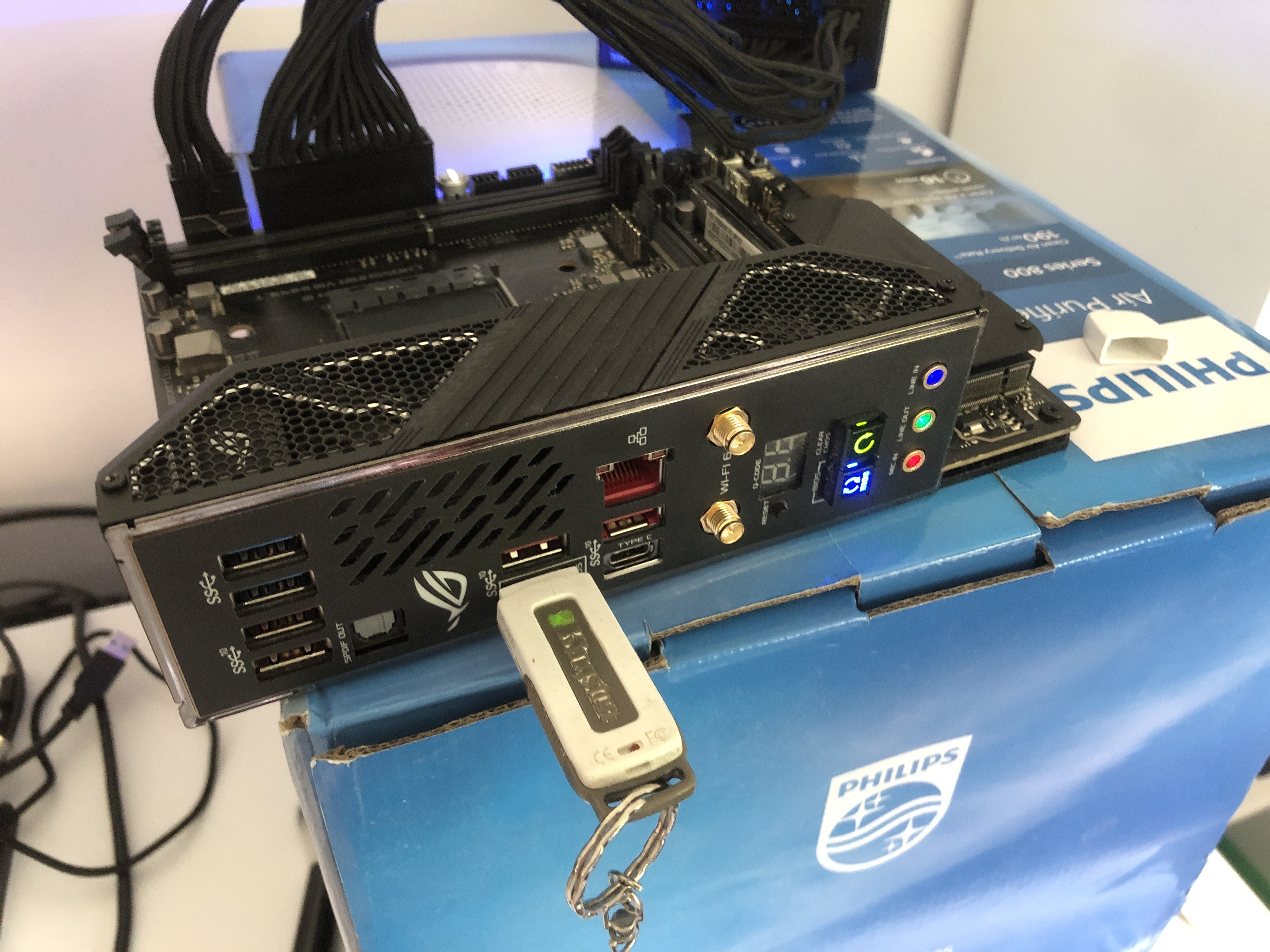

GFFermari Απρίλιος 30, 2023 Author #31 Απρίλιος 30, 2023 ....δουλευα σημερα κ δε κοιταξα καθολου το pc. Παρηγγειλα πολυμετρο για να τσεκαρω το PSU. Πραγματικα πιστευω πως δεν εχει κανενα θεμα. Δεν εχω αποφασισει τι θα κανω. Σκεφτομουν να παρω μητρικη αλλα μετα λεω αν εχω θεμα και με επεξεργαστη ή μνημη? Δε ξερω....Δυστυχως εδω στην Αγγλια δεν ειναι λυση το να το πας σε καταστημα να το ελεγξουν. Το κοστος ειναι οσο καινουρια μητρικη κ μνημη μαζι. 1 2
gdp77 Μάϊος 1, 2023 #32 Μάϊος 1, 2023 On 30/4/2023 at 9:53 ΜΜ, το μέλος GFFermari έγραψε: Παρηγγειλα πολυμετρο για να τσεκαρω το PSU. Πραγματικα πιστευω πως δεν εχει κανενα θεμα. Expand Ωραίος. Αυτά είναι σχετικά φτηνά και θα σου χρησιμεύσει σε πολλές περιπτώσεις, οπότε δεν πάνε πεταμένα τα χρήματα... On 30/4/2023 at 9:53 ΜΜ, το μέλος GFFermari έγραψε: Δεν εχω αποφασισει τι θα κανω. Σκεφτομουν να παρω μητρικη αλλα μετα λεω αν εχω θεμα και με επεξεργαστη ή μνημη? Expand 1) Έχοντας αφαιρέσει CPU και μνήμες, με τη μητρική συνδεδεμένη στο 24πινο και μόνο σε αυτό, δοκίμασες BIOS FLASHBACK ? Θα πάρεις κάποιο feedback για το αν η μητρική είναι όντως νεκρή. 2) Έχεις την επιλογή να αγοράσεις και τη φτηνότερη Β450 που θα βρεις (με εργοστασιακή υποστήριξη Ryzen 5000 γιατί δεν θα έχει BIOS FLASHBACK), για να τσεκάρεις CPU και μνήμες. Στην Ελλάδα με 60€ βρίσκεις καινούργια 3) Γενικά, αν χρειαστείς νέα μητρική, θες μόνο mini DTX factor? 3

GFFermari Μάϊος 1, 2023 Author #34 Μάϊος 1, 2023 Δε το σκεφτηκα αυτο με το BIOS Flashback. Θα κανω μια ταρζανια να βγαλω τη μπαταρια για αρχη απο εκει που ειναι κρυμμενη και μετα θα το δοκιμασω. Αλλα γιατι να βγαλω τον επεξεργαστη? ((δεν εχω καμια ψυκτρα της πλακας και το water block ανοιγει θεματα)) Ναι θα παω σε ΑΤΧ - μου περασε η φαση με τα SFF και σε mATX οι μητρικες ειναι meh...
gdp77 Μάϊος 1, 2023 #35 Μάϊος 1, 2023 On 1/5/2023 at 8:23 ΠΜ, το μέλος GFFermari έγραψε: Θα κανω μια ταρζανια να βγαλω τη μπαταρια για αρχη απο εκει που ειναι κρυμμενη και μετα θα το δοκιμασω. Expand H μπαταρία θεωρητικά δεν σε επηρεάζει. Εγώ δεν θα έμπαινα στον κόπο, ειδικά αν, όπως καταλαβαίνω, χρειάζεται μεγάλο ξήλωμα για να την αφαιρέσεις. On 1/5/2023 at 8:23 ΠΜ, το μέλος GFFermari έγραψε: Αλλα γιατι να βγαλω τον επεξεργαστη? ((δεν εχω καμια ψυκτρα της πλακας και το water block ανοιγει θεματα)) Expand Εντάξει κάντο αρχικά με τον επεξεργαστή. Έλεγα να τον αφαιρέσεις για να αποκλείσουμε το ενδεχόμενο να επηρεάζει κάπως αν την έχει ακούσει ο επεξεργαστής και η mobo είναι OK. To BIOS flashback πάντως λειτουργεί με το PC σβηστό (τροφοδοτικό σε θέση ON) και συνδεδεμένο το 24πινο. Όλα τα άλλα μπορούν να απουσιάζουν. EDIT: Όπως τα παρουσιάζεις τα πράγματα (έχοντας δηλαδή την πεποίθηση ότι η μητρική σου "hit the `fuck it` button and died"), θα το βγάλεις το water block ούτως ή άλλως. Βγάλτο από τώρα να ξεμπερδεύεις. Debugging στην κατάστασή σου με το waterblock πάνω στον επεξεργαστή δεν γίνεται ή τουλάχιστον σε περιορίζει. 1
GFFermari Μάϊος 1, 2023 Author #36 Μάϊος 1, 2023 well....καμια αποκριση σχετικα με το BIOS Flashback. Μετα το Clear CMOS button ξεκινησε για 1 δευτερολεπτο και εσβησε. Οπως και προχθες. Δεν ειναι δειγμα ζωης αυτο καθως μονο δυο(μιαμιση για την ακριβεια) φορες το εχει κανει σε 1000+ προσπαθειες εκκινησης με διαφορους τροπους. Δε καταλαβα ποιο ειναι το προβλημα της μητρικης τελικα. Ειναι hardware or software failure? Δλδ με το πολυμετρο θα φαινεται οτι ολα ειναι οκ στη μητρικη? 1

gdp77 Μάϊος 1, 2023 #39 Μάϊος 1, 2023 On 1/5/2023 at 9:03 ΠΜ, το μέλος GFFermari έγραψε: well....καμια αποκριση σχετικα με το BIOS Flashback. Μετα το Clear CMOS button ξεκινησε για 1 δευτερολεπτο και εσβησε. Οπως και προχθες. Δεν ειναι δειγμα ζωης αυτο καθως μονο δυο(μιαμιση για την ακριβεια) φορες το εχει κανει σε 1000+ προσπαθειες εκκινησης με διαφορους τροπους. Δε καταλαβα ποιο ειναι το προβλημα της μητρικης τελικα. Ειναι hardware or software failure? Δλδ με το πολυμετρο θα φαινεται οτι ολα ειναι οκ στη μητρικη? Expand ΤΟ BIOS FLASHBACK θεωρητικά θα έπρεπε να γίνει, ακόμα και με κάποια damaged υποσυστήματα της μητρικής... Εγώ ακόμα δεν αποκλείω προβληματικό τροφοδοτικό.
