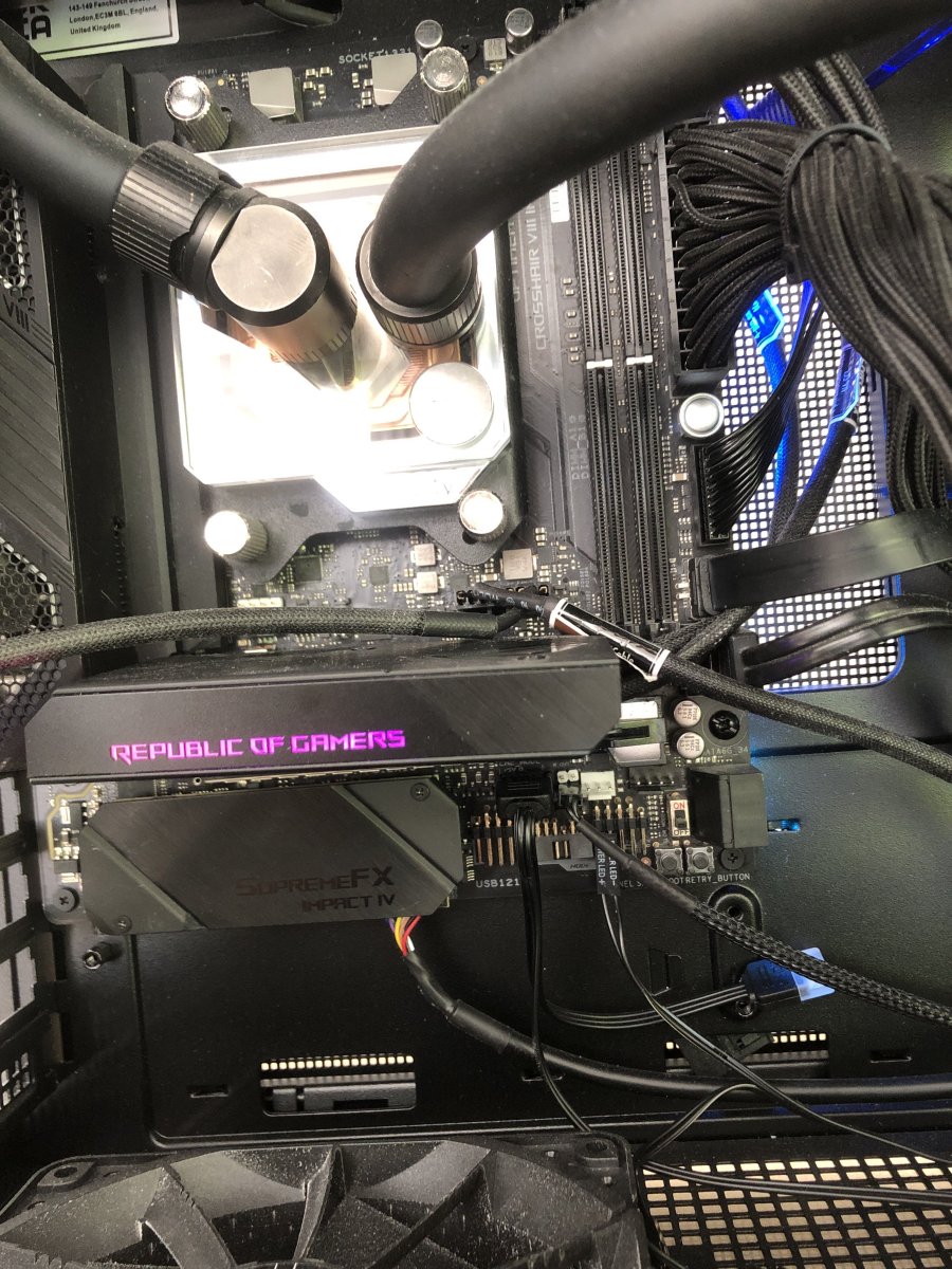

GFFermari Δημοσιεύτηκε Απρίλιος 29, 2023 #1 Δημοσιεύτηκε Απρίλιος 29, 2023 Ξεκίνησε καλά το Σάββατο… Ο υπολογιστής Δεν ξεκινά. Πατάω το κουμπί και τίποτα, ούτε ανεμιστήρες, ούτε η αντλία, τίποτα. Δε ξεκινά ούτε πατώντας το κουμπί εκκίνησης που είναι πάνω στη μητρική. Τα led της μητρικής είναι ανάμενα. Δοκίμασα να ξεκινήσω το τροφοδοτικό με συνδετήρα και ξεκίνησε κανονικά. Έκανα clear bios από το κουμπί της μητρικής και ο υπολογιστής άνοιγε κ έσβηνε ανά 1-2 δευτερόλεπτα - συνολικά 5-6-7 δευτερόλεπτα μέχρι που έκλεισε τελείως. Δεν είχε σταθερό q code για να δω τι φταίει. Δοκίμασα ξανά για να δω τουλάχιστον το τελευταίο q code αλλά ο υπολογιστής δε ξανά ξεκίνησε ποτέ. Είναι το τροφοδοτικό; (Ξεκίνησε με το συνδετήρα) Είναι η μητρική;(τα led είναι ανάμενα) Είναι ο επεξεργαστής;(δε θα άνοιγε η μητρική κ οι ανεμιστήρες;;) Χθες το βράδυ δεν έπαιξα God of War ή άλλο και τον έκλεισα κανονικά. Καμία ιδέα πριν αρχίσω να τα ξηλώνω όλα;

GFFermari Απρίλιος 29, 2023 Author #3 Απρίλιος 29, 2023 Έβγαλα μνήμες, κάρτα γραφικών. Ο υπολογιστής δε ξεκινάει ούτε από το κουμπί του κουτιού, ούτε από το start button της μητρικής, ούτε από τα κουμπιά safe boot/retry της μητρικής, ούτε με κατσαβίδι στα πινς εκκίνησης. Δε μπορώ να καταλάβω αν φταίει η μητρική η το τροφοδοτικό. Κανένα από τα δυο δεν έχουν κάποιο σημάδι ή οτιδήποτε. Η μητρική έχει τα leds on κ όταν δε συνέδεσα το 8πινο του επεξεργαστή, σκόπιμα, μου άναψε λαμπάκι ακριβώς εκεί. Φαίνεται δλδ να ανταποκρίνεται. Το τροφοδοτικό το δοκίμασα με συνδετήρα και ξεκινάει κανονικά. Δοκίμασα και διαφορετικό καλώδιο ρεύματος. Θα δοκιμάσω και διαφορετικό 24πινο κλπ αν και δε νομίζω να φταίνε αυτά.

GFFermari Απρίλιος 29, 2023 Author #5 Απρίλιος 29, 2023 Έχω βγάλει τα πάντα κ κάρτα γραφικών λόγω μεγέθους. Μόνο μνήμη έχω πάνω. Δοκίμασα 2 καλώδια 24/8πινα κ τα δυο Corsair, το δεύτερο καινούριο, αλλά τίποτα. Δλδ ότι κουμπί κ να πατήσω δεν έχω καμία απόκριση. Δεύτερη δοκιμή, με συνδετήρα, το τροφοδοτικό ξεκινάει. Ειναι δυνατόν να κάηκε η μητρική; Κ συνεχίζουν να ανάβουν τα leds, κλπ; …δεν έχω ιδέα τι γίνεται. 1

GeorgeVasil Απρίλιος 29, 2023 #17 Απρίλιος 29, 2023 (edited) Asus dark hero startup issue ? - Republic of Gamers Forum - 813987 ROG-FORUM.ASUS.COM Hi all I have a Asus Crosshair VIII DarkHhero ...with an AMD 5900X , 32gb of Gskils ram Had a few times over last few months since recieving board where the system wont power on. You press power... Εδω περιγραφει τα ιδια... Παράθεση another update lol managed to replicate issue ....seems if leave pc on for a bit i can get it to do it. turn pc off ...started up then held power switch on case ..usually it will just restart pc ...but when happens pc will shut down and nothing will happen when you press button. so tried usb 3.2 or whatever it is lol ...still noting . so though , reset bios ....held in bios reset button for 10 seconds ...and guess what ...the sytem then powered up when pressed button. So thought would try again ...straight way ...and got it to do it after 3 attemps ...pressed bios button reset and worked again . Expand Βρηκα αρκετα ποστ παντως με ενα απλο google με ακριβως ιδια ή παρομοια συμπεριφορα... Και η WiFi τα ιδια: https://rog-forum.asus.com/t5/previous-forum/crosshair-hero-viii-wifi-startup-issue/m-p/897688 Έγινε επεξεργασία Απρίλιος 29, 2023 από GeorgeVasil 1
GeorgeVasil Απρίλιος 29, 2023 #18 Απρίλιος 29, 2023 Παράθεση I found the LinusTechTips site and people there were also discussing this exact same problem with the Dark Hero, which means literally the majority of customers with this Motherboard are experiencing the same nightmare. Somewhere in the comments, someone mentioned they managed to get rid of the issue by activating the ErP (S4+S5) option in BIOS. Since this is something I haven't tried already, I gave it a shot and I'm one of those people who gets extremely anxious and intimidated whenever the BIOS screen shows up... Guys, let me tell you, for now it seems like the startup problem is solved. I can't say if this is going to be a permanent solution, but the PC booted fine from the power button for 4 days in a row already. The ErP essentially turns off ALL the power from your machine, which means USBs, external devices and also Motherboard LEDs (including the Start button) will be completely off. Personally speaking, I don't really need the LEDs on while I sleep, nor I use the USB ports to charge my stuff. If the MB LEDs are turned off, the power button is supposed to work. If the LEDs and the Start button are on, the Dark Hero glitches out and fails to read the input of the power button, until the power is reset via PSU. This is still unacceptable considering how much this component costs Expand 1
GFFermari Απρίλιος 29, 2023 Author #19 Απρίλιος 29, 2023 Ακόμα δεν είδα κάποιο σημείο ζωής. Τα bios settings είναι μακριά. Προς το παρόν δοκιμάζω ότι βλέπω να γράφουν στα φόρουμ. 5-10δ πατημένο reset bios, 5-10δ πατημένο power button, κλπ. Δοκίμασα κ slow mode αλλά δεν. Δεν έχω βγάλει τη μπαταρία της μητρικής ακόμα…. Εκεί που είναι….
