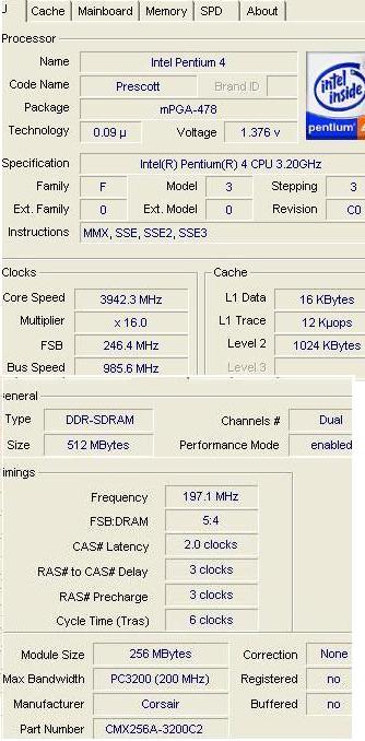

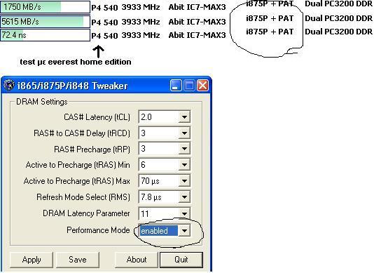

G101416003215 Δημοσιεύτηκε Μάϊος 17, 2005 #1 Δημοσιεύτηκε Μάϊος 17, 2005 --Prescott Family / Model / Stepping F 3 3 Extended Family / Model 0 0 Package mPGA-478 Core Stepping C0 Technology 0.09 ΅ CPU Clock Speed 3207.1 MHz Clock multiplier x 16.0--Corsair CMX256A PC3200C2--2xWD74 Raptor RAID 0--Antec 480 Watt--Asus X800XT PE --Ψύξη επεξεργαστή με vapochill--Motherboard model IC7-MAX31]]Για τις παραπάνω μνήμες με ποιό πρόγραμμα γίνεται να δω αν είναι σταθερές για timings 2-3-3-6 και για OC ((χρειάζεται να αλλάξω κάποιες ρυθμίσεις απο τις επιλογές που δίνει το πρόγραμμα))????((Τα timings 2-3-3-6 τα βρήκα απο το site της corsair αρχικα ηταν 3-3-3-8))2]]Εχω δεί σε καποιο site οτι θα πρεπει να έχω PAT disable για καλύτερο OC.Ειναι επιλογή απο το BIOS?Απο το λιγο που έψαξα δεν βρήκα τιποτα τέτοιο στο BIOS.Που ακριβώς είναι αυτή η ρύθμιση σε αυτή τη μητρική??Εκανα ενα σχετικο search στο site της abit αλλα δεν βρηκα κατι3]]Με timings 2-3-3-6 έκανα OC μέχρι τα 3,4.Οταν το ανέβασα στα 3,5 το PC δεν ξεκίνησε.Θα πρέπει να αυξήσω τα timings?Αν ναι ποσο?4]]Μετα απο αυτο δοκίμασα διαιρέτη 5,4 και τώρα το PC ειναι σταθερό στα 3,5[tests με 3dmark03-05 και μερικα divx με GordianKnot χωρίς να κάνει επανεκίνηση το PC]5]]Πόσο ρεύμα μπορώ να δώσω σε επεξεργαστή και μνήμη?6]]Για μια ΝΧ6800 128ΜΒ απο ΜSI θα πρέπει πρώτα να κανω OC και μετα να ενεργοποιήσω pipelines???Νομιζω οτι αν γίνει το αντιθε το μετα δεν θα μπορω να της κανω ΟC!!! 7]]Οποιος εχει την Asus X800XT PE σε τι θερμοκρασιες δουλεύει???Η δικια μου χτυπάει στο χαλαρο 80 *C και βαλε οταν δουλεύει στο full και γύρω στους 50 *C για idle.8]]To vapochill ειναι σε socket 478.Υπαρχει περιπτωσει να μπαινει σε 775 η 939 σε περίπτωση που αναβαθμίσω Μ\Β???Λογικα δεν θα πρέπει να αλλαξω απλώς την ψύχτρα?Μπορώ να αγοράσω απο καπου ξεχώριστα??? Α Π Α Ν Τ Η Σ Τ Ε P L I Z Z Z Z Z Z Z

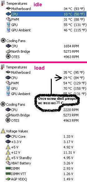

Elu Thingol Μάϊος 18, 2005 #2 Μάϊος 18, 2005 1) με το memtest. κανε ενα search και θα το βρεις2)Μου φαινεται οτι οι ic7 δεν εχουν pat disable. Και κατι αλλο, ic7-max3 και πρεσκοττ δεν ειναι και η καλυτερη λυση. Τρελενονται τα μοσφετ.3)Αυξησε μονο το πρωτο σε 2,5 και μετα βλεπεις. τρεχα μεμτεστς ταυτοχρονα. Bale 5:4 νασε σιγουρος.5)Ενα πλασματικο οριο στους πρεσκοττ ειναι 1,7v 6)Δεν ξερω.....σρυ! Πες λιγο τι θερμοκρασιες εχεις στον επεξεργαστη? Full και idle.
G101416003215 Μάϊος 26, 2005 Author #5 Μάϊος 26, 2005 Πειτε καμια ιδεα για το PAT.......... πως θα το βγαλω???Αν το κανω με το tweaker και bootαρω ξαναγινεται enable
Qlim4X Μάϊος 26, 2005 #6 Μάϊος 26, 2005 ρε συ πιο vapochill εχεις και σου ανεβαζει τοση θερμοκρασια κανονικα θα επρεπε να παιζεις σε αρνιτηκους βαθμους.....το πατ λογικα μετα τα 200fsb απενεργοπιητε αλλα και παλη αν ειναι ενεργοποιημενα δεν χανεις και τιποτα.και απ ορτι φενετε θα πρεπει να παρεις κενουριες μνημες γιατη δεν τις κοβο να κλοκαρουν καλα η δεν τις εχεις τεσταρει να δεις μεχρι που πανε.ξερεις τι τσιπακια φορανε???
G101416003215 Μάϊος 26, 2005 Author #7 Μάϊος 26, 2005 εχω το vapochill extreme edition I οι θερμοκρασιες που λες πρεπει να ειναι Θερμοκρασιες του ψυκτικου υγρου και ειναι -20 idle και -10 για load περιπου.Για τις μνημες οταν τις εχω 1/1 φτανουν μεχρι 225 περιπου και μετα το πισι τα παιζει.Αυτο που λες για τα τσιπακια που θα το δω.Ελπιζω να μην ειναι κατω απο τις ψυκτρες για τι δεν βγαινουν με τιποτα.
