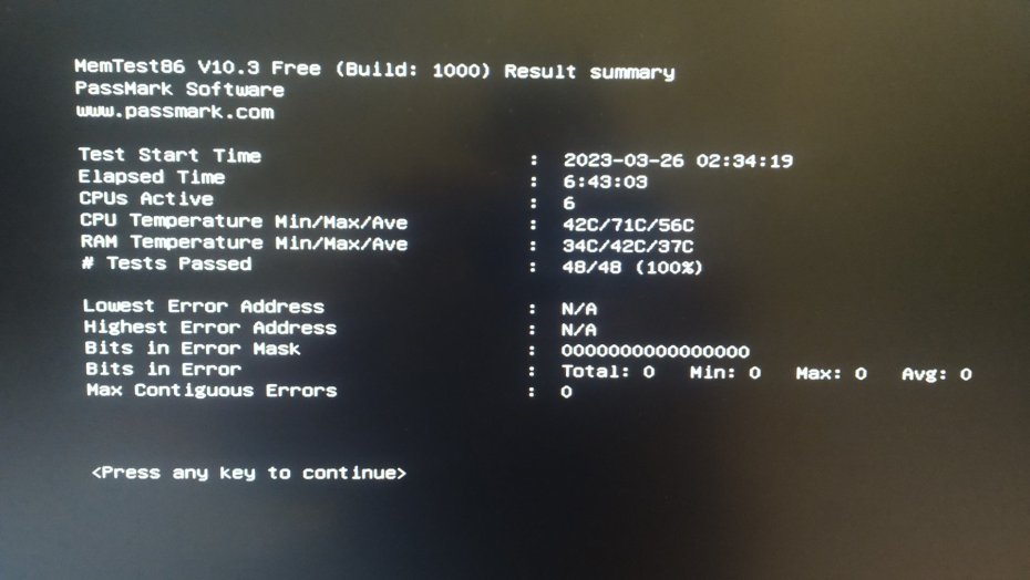

Χθες μου κρασαρε ακομα και στο απλο broswing .... το βραδυ ξαναεβαλα το memtest  , 6μιση ωρες , 4/4 pass
Σημερα σηκωνομαι με ορεξη , τρεχω prime95+furmark  , κρασαρει στο δευτερολεπτο

Από περιέργεια, ποιο memtest τρέχεις ακριβώς?

Το Memtest86 της passmark (δεν έχει σχέση με το Memtest86+), στην free έκδοση που το έχεις, επιτρέπει μέχρι 4 passes. Χρειάστηκε σχεδόν 7 ώρες για 4 passes? wtf?
Τέλος πάντων, αν επανέλθουν τα προβλήματα, μπορείς να τσεκάρεις και με το Memtest86+ και αν θέλεις αν ξετρυπώσεις οποιοδήποτε πρόβλημα που ενδεχομένως να ξεφεύγει από τα προηγούμενα, προτείνω το StressAppTest (οδηγίες εδώ). Σε δικό μου πρόβλημα στο παρελθόν, το εν λόγω τεστ ξετρύπωσε εντός δευτερολέπτων πρόβλημα που δεν μπορούσε να διαπιστώσει κανένα άλλο memtest tool και μάλιστα μετά από πολύωρα runs.

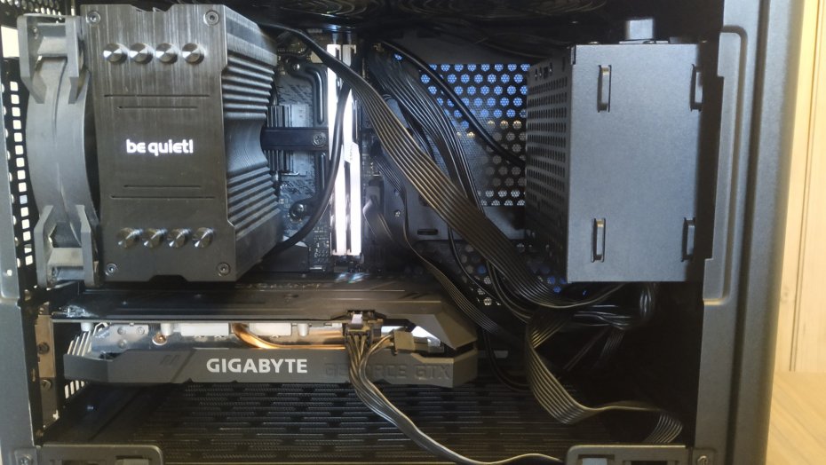

Εβαλα το τροφοδοτικο στην μπροστινη θεση , τα καλωδια δεν ειναι αρκετα μακρυα για να τοποθετηθουν ομορφα αλλα τουλαχιστον δουλευει  😄

Δεν έχω ξαναδεί τέτοια διάταξη σε case... Τέσπα, αν σου δουλεύει, όλα καλά. Από θερμοκρασίες cpu/gpu όταν τρέχεις prime95+furmark πώς είσαι? Δεν νομίζω ότι έχεις καλό airflow όπως το βλέπω...

68 cpu , 72 gpu , εχει κλεισει 1 ωρα που τρεχουν
Κανονικα το sfx τροφοδοτικο μπαινει ακριβος διπλα στην μητρικη flat  , το σημειο αυτο το εχει για την περιπτωση που καποιος θελησει να βαλει ΑΤΧ , στο οποιο ομως πρεπει να παρεις και ενα καινουργιο bracket
Ρε μπας και να του φτιαξω custom καλωδια ακριβος οπως πρεπει

Η γνώμη μου είναι, αν πλέον σου δουλεύει, όλα καλά. Μην το πειράξεις. Μπορεί να μην ήταν τα καλώδια αλλά κάποιο "κούμπωμα" σε κάποια σύνδεση.
Δούλεψέ το έτσι να δεις αν σε βάθος χρόνου είσαι σταθερός.
ΥΓ Το τροφοδοτικό όταν το είχες δίπλα στη μητρική "flat" που αναφέρεις, μήπως έκανε καμιά περίεργη επαφή ? Μπορεί να ήταν και αυτό και όχι τα καλώδια.

Στην προηγουμενη θεση- την κανονικα δηλαδη , τα καλωδια αναγκαστηκα παιρνουν αποτομες γωνιες , κατα πασα πιθανοτητα να ηταν εκει το θεμα
