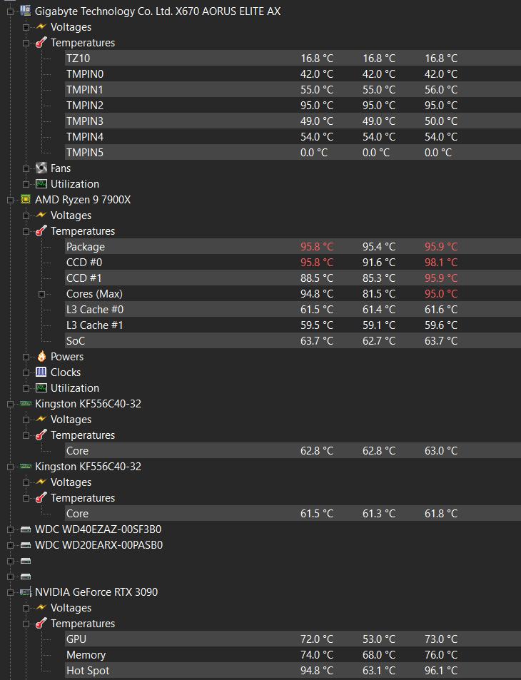

gkatsogr Δημοσιεύτηκε Φεβρουάριος 12, 2023 #1 Δημοσιεύτηκε Φεβρουάριος 12, 2023 (edited) Καλησπέρα σε όλους και όλες! Θα ήθελα την βοήθεια σας. Έκανα πρόσφατα αναβάθμιση με τα εξής: Μητρική--> Gigabyte Aorus X670 Elite AX (Rev 1.0) Επεξεργαστής--> Ryzen 9 7900x Μνήμες--> Kingston Fury Beast 64GB DDR5 στα 5600 Ανεμιστηράκια--> Corsair LL120 RGB 7 τμχ (τα είχα καημό από καιρό... ) και αυτά που είχα ήδη και δεν άλλαξα είναι: Κάρτα γραφικών--> Gigabyte RTX3090 Τροφοδοτικό--> Corsair ΗΧ1000i Κουτί--> Cougar MX660-T NVME No1 (OS) --> Adata XPG Gammix S11 Pro 1TB NVME No2 (Games)--> Samsung 970 Evo Plus 1TB HDD No1--> 2TB HDD No2--> 4TB Υδρόψυξη--> Corsair H150i Pro (την οποία έκανα συντήρηση και της άλλαξα το υγρό με το EK WATER BLOCKS EK-CRYOFUEL ACID GREEN PREMIX το οποίο ήταν και το μόνο άμεσα διαθέσιμο σε τοπικό κατάστημα) Την υδρόψυξη την είχα πάρει μεταχειρισμένη πριν 3-4 χρόνια αν δεν κάνω λάθος και όντως ήθελε να γίνει συμπλήρωση υγρού γιατί από αυτά που έβγαλα, πήρε συν 35ml και είμαι σίγουρος ότι έχει γίνει σωστά η πλήρωση του υγρού. Η τοποθέτηση έχει γίνει μπροστά στο κουτί και όχι επάνω γιατί δεν με παίρνει με τα ανεμιστηράκια. Πάστα έχω βάλει την MX-5. Όλος αυτός ο πρόλογος είναι διότι σε stress test που έτρεξα με το Heavy Load να τρέχει για κάνα 15λεπτο, ο επεξεργαστής έπιασε τους 96 βαθμούς. Οπότε είμαι υπό σκέψη να αλλάξω υδρόψυξη και είμαι μεταξύ αυτών των 2: 1. Gigabyte Aorus Waterforce X 360 2. Corsair ICUE H150i Elite LCD XT 360 Ποια από τις 2 θα μου προτείνατε; Ίσως και κάποια άλλη που δεν έχω κατα νού; Επίσης μέσα στο πάσχα θα αλλάξω και το κουτί και σκέφτομαι να πάρω το Corsair 5000D Airflow (διάβασα το review που είχε κάνει η @karmen1983 ή αν το επιτρέψει το οικονομικό θα πάω για το Corsair ICUE 5000T RGB. Αυτά τα ολίγα... Έγινε επεξεργασία Φεβρουάριος 12, 2023 από gkatsogr

giorgos2187 Φεβρουάριος 12, 2023 #3 Φεβρουάριος 12, 2023 Τώρα σίγουρος δεν είμαι, αλλά νομίζω πως αυτή η γενιά επεξεργαστών ότι ψύξη και να βάλεις, πάει σε τέτοιες θερμοκρασίες. Δλδ, όσο ψυχεις εσύ, τόσο περισσότερο μπουσταρει αυτός και απλά "κόβει" όταν πιάσει αυτή τη θερμοκρασία. Εγώ θα σ έλεγα κρατά την υδρόψυξη που έχεις αφού τη συντηρήσες πρόσφατα, και όταν έρθει η ώρα του κουτιού πάρε ένα με όσο το δυνατόν καλύτερο airflow, και όσο το δυνατόν περισσότερες θέσεις για φανς. 4
gdp77 Φεβρουάριος 13, 2023 #4 Φεβρουάριος 13, 2023 Είναι απολύτως φυσιολογικό (γι'αυτή τη γενιά επεξεργαστών) σε stress test (π.χ. prime 95 small fft) να πιάνεις thermal limit. Τέτοια σενάρια χρήσης δεν υπάρχουν στον πραγματικό κόσμο ουσιαστικά. Ό,τι υδρόψυξη και να βάλεις δεν νομίζω να έχεις άλλο αποτέλεσμα. Έλεγξε τις θερμοκρασίες στα δικά σου φυσιολογικά σενάρια χρήσης π.χ. gaming, cinebench κ.α. Εκεί τι θερμοκρασίες πιάνεις ? π.χ. ο δικός μου 5800Χ3D (που ομοίως μπουστάρει μέχρι thermal limit) πιάνει 75C (τώρα τον χειμώνα) σε cinebench R23. Αν τον στρεσάρω με prime95 small fft τερματίζει 95C. Αυτό δεν σημαίνει ότι πρέπει να αλλάξω υδρόψυξη. 1
suboy Φεβρουάριος 13, 2023 #5 Φεβρουάριος 13, 2023 Διαφορετικό setup αλλά επειδή είδα και εγώ 95 βαθμούς απόρησα αν όλα είναι οκ. 13900F με SILENT LOOP 2 360mm και mx-4. Σε prime ή cpu-z stress test βλέπω 90 με 95 βαθμούς. Στο πρώτο τεστ έψαχνα ότι δεν έχει γίνει κάτι σωστά στην τοποθέτηση. Μετά όντως και εγώ σκεφτόμουν αν η υδροψυξη του πέφτει λίγη. Το ψυγείο είναι μπροστά στο κουτί τοποθετημένο. Πρώτη φορά βλέπω 90+ βαθμούς σε CPU και όσο να ναι μου "κλοτσαει" λίγο
gdp77 Φεβρουάριος 13, 2023 #6 Φεβρουάριος 13, 2023 Παίδες, last gen AMD/INTEL μπουστάρουν μέχρι thermal limit ό,τι ψύξη και να τους δώσεις (σε stress test). Μετρήστε θερμοκρασίες σε workloads που χρησιμοποιείτε τον υπολογιστή. Το παλιό overclock που κάναμε manual τώρα το κάνουν αυτόματα οι επεξεργαστές/μητρικές. 2

gkatsogr Φεβρουάριος 14, 2023 Author #8 Φεβρουάριος 14, 2023 Ωραία! Θα βάλω να κάνει monitoring την ώρα που θα παίζω Assassins Creed Odyssey και θα δω πόσο πάει! Δεν ήξερα κι εγώ ότι όντως πάνε μέχρι όρια θερμοκρασίας!

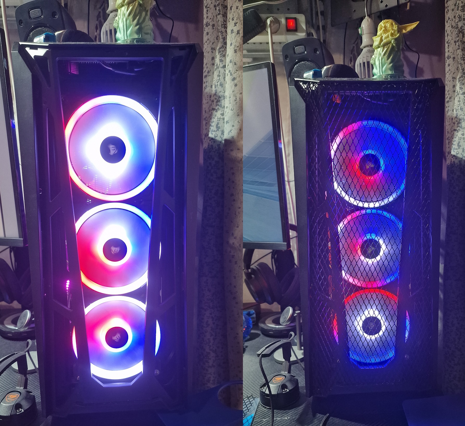

gkatsogr Φεβρουάριος 24, 2023 Author #15 Φεβρουάριος 24, 2023 Μικρό Update! Αφαίρεσα από μπροστά το πλαστικό καπάκι από την πρόσοψη και ουσιαστικά είναι χύμα οι ανεμιστήρες. Σε idle έπεσε η θερμοκρασία κατά 9 βαθμούς με την ίδια θερμοκρασία δωματίου. Το Σ/Κ θα τρέξω Heavy Load και λογικά βάση αυτών που αναφέρατε θα πρέπει και πάλι να πιάσει 95-96. Θα έχω και χρόνο να παίξω λιγάκι και θα σας ποστάρω αποτελέσματα!

gkatsogr Φεβρουάριος 25, 2023 Author #17 Φεβρουάριος 25, 2023 Καλησπέρα! Με 1 βαθμό λιγότερο στο δωμάτιο, είχα max 86,4 και στα παιχνίδια που έπαιξα όντως η θερμοκρασία δεν πάει τόσο. Η αλήθεια είναι πως το κουτί δεν είναι τελείως άχρηστο όσο αφορά το air flow αλλά φταίει ότι του έχω τοποθετήσει από την έξω μεριά τους ανεμιστήρες και όχι μέσα μαζί με το ψυγείο με αποτέλεσμα να είναι πολύ κοντά στο πλαστικό μπροστά και να μην μπορούν να τραβήξουν πολύ αέρα. Γι αυτό και με το που το ξύλωσα οι θερμοκρασίες καλυτέρεψαν. Τα ανεμιστηράκια τα έβαλα έτσι διότι μετακίνησα το hdd bay του κουτιού προκειμένου να μην είναι πολύ στριμωγμένα τα καλώδια του τροφοδοτικού. Κι επειδή τα μεγάλα παιδιά δεν σταματούν να παίζουν, ποτέ... Αγόρασα σίτα από αξεσουάρ αυτοκινήτου και του έβαλα μπροστά μέχρι να αγοράσω το Corsair 5000D Airflow.
