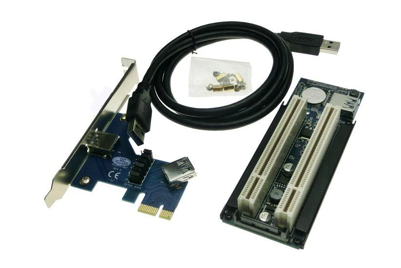

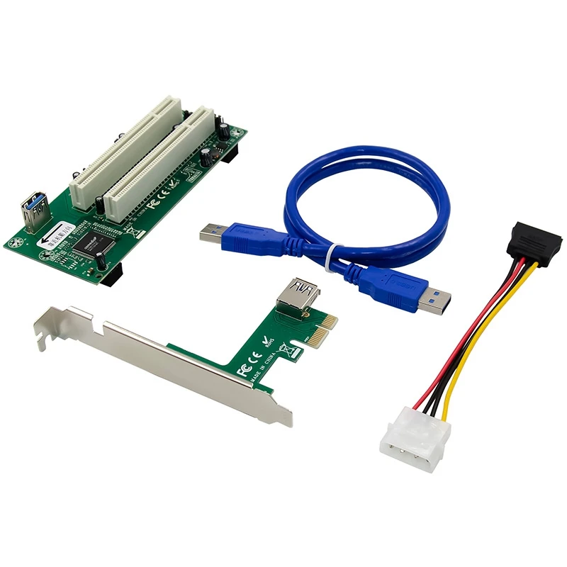

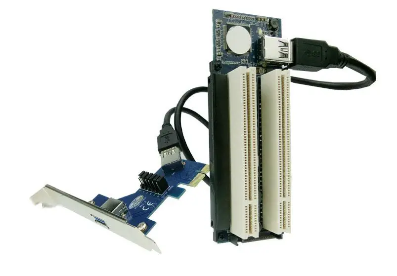

PetrosD Δημοσιεύτηκε Ιανουάριος 7, 2023 #1 Δημοσιεύτηκε Ιανουάριος 7, 2023 Έχω μια κάρτα ήχου E-MU 1820m η οποία αποτελείται από 3 κομμάτια. Μια εσωτερική κάρτα που συνδέεται με PCI στη μητρική, μια δεύτερη εσωτερική κάρτα που δεν συνδέεται στη μητρική αλλά στην πρώτη κάρτα και ένα εξωτερικό audio box που συνδέεται στην πρώτη κάρτα με καλώδιο Ethernet. Όλες οι σύγχρονες μητρικές δεν έχουν πια PCI slots, οπότε ψάχνοντας είδα ότι υπάρχουν μετατροπείς PCI-express x1 PCIe to PCI. Επίσης βρήκα το παρακάτω θέμα που κάποιος έχει κάνει τη δουλειά με αυτή την κάρτα και αντάπτορα: How I Made My Old PCI Audio Card Work In A Modern Desktop MUSICPHOTOLIFE.COM Read how I extended my life span of a 10-year old PCI audio card and found a new lease of life in the latest desktop computing... Στο άρθρο έχει link για τον αντάπτορα που χρησιμοποίησε, αλλά δεν υπάρχει πια ο συγκεκριμένος στο aliexpress. Free Tracked Shipping! PCI express x1 PCIe TO 2 PCI Adapter Router Dual PCI slot Riser Card Get Tow PCI|shipping from china to australia|shipping speakerscard scrapbook - AliExpress WWW.ALIEXPRESS.COM Smarter Shopping, Better Living! Aliexpress.com Με δικιά μου αναζήτηση βρήκα άλλον και θέλω τη βοήθειά σας, αν κάνει τη δουλειά μου και δεν είναι απλά άχρηστη πλακέτα, μιας και δεν έχω αγοράσει ποτέ από aliexpress. Επίσης αν έχετε να προτείνετε κάποιον από Ελληνικό μαγαζί ή ηλεκτρονικό κατάστημα με παράδοση 1-2 εβδομάδες, θα το προτιμούσα έναντι του aliexpress. Αυτόν βρήκα σε συμφέρουσα τιμή: Pci Express To Dual Pci Adapter Card Pcie X1 To Router Tow 2 Pci Slot Riser Card 2.5gbps Support Window Linux - Add On Cards & Controller Panels - AliExpress WWW.ALIEXPRESS.COM Smarter Shopping, Better Living! Aliexpress.com Κάτι τέτοιο που βρήκα δεν κάνει, γιατί το κουτί θα εμποδίζει στις συνδέσεις που έχει η εσωτερική κάρτα. PCI Express PCIE PCI E X1 X4 X8 X16 To PCI Bus Riser Card Adapter Converter With Bracket for Windows|adapter headset|adapter 35mmadapter opel - AliExpress WWW.ALIEXPRESS.COM Smarter Shopping, Better Living! Aliexpress.com

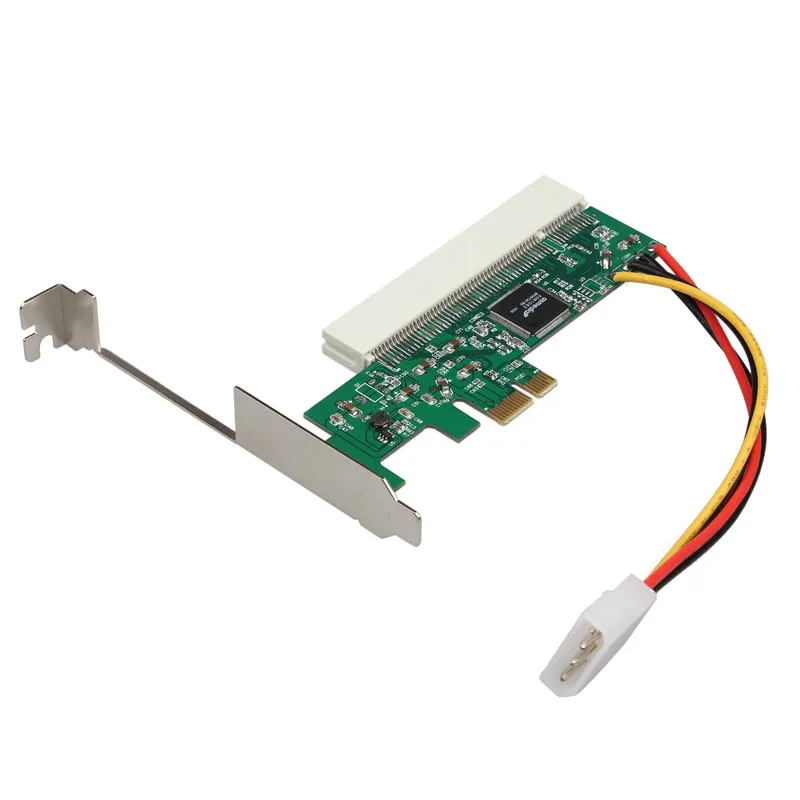

Oric Ιανουάριος 7, 2023 #2 Ιανουάριος 7, 2023 Πέτρο, αν υπάρχει απόλυτη ανάγκη να χρησιμοποιήσεις την κάρτα, καλύτερα να πάρεις αυτό. Χρειάζεται και ρεύμα μέσω βύσματος για floppy. Αλλά με λίγα παραπάνω ή και άλλα τόσα χρήματα, που δεν είναι και πολλά, στήνεις ένα χωριστο μηχάνημα με socket 1156 - 1155 - 1150 - FM2 και κάνεις εκεί τη δουλειά σου.

PetrosD Ιανουάριος 25, 2023 Author #7 Ιανουάριος 25, 2023 Ψώνισα αυτό τελικά, θα έρθει το Μάρτιο. Όταν το λειτουργήσω, θα ενημερώσω. On 7/1/2023 at 12:47 ΜΜ, το μέλος PetrosD έγραψε: Pci Express To Dual Pci Adapter Card Pcie X1 To Router Tow 2 Pci Slot Riser Card 2.5gbps Support Window Linux - Add On Cards & Controller Panels - AliExpress WWW.ALIEXPRESS.COM Smarter Shopping, Better Living! Aliexpress.com Expand
PetrosD Μάρτιος 5, 2023 Author #8 Μάρτιος 5, 2023 Ήρθε ο μετατροπέας. Το έβαλα χτες, αλλά δεν κατάφερα να Εγκαταστήσω το .exe με τους drivers γιατί δεν έβλεπαν την κάρτα ήχου και σταματούσαν. Σήμερα ο αδερφός μου που ξέρει περισσότερα από εμένα, μου είπε να κάνω extract το .exe, το οποίο και έκανα και να εγκαταστήσω το αρχείο .inf με τον driver χειροκίνητα. Το έκανα και πέτυχε. Μετά εγκατέστησα και το Patch mix DSP για τον έλεγχο της κάρτας ήχου, ρύθμισα Foobar και EqualiserAPO και όλα λειτουργούν τέλεια. Είμαι πολύ χαρούμενος. 2
