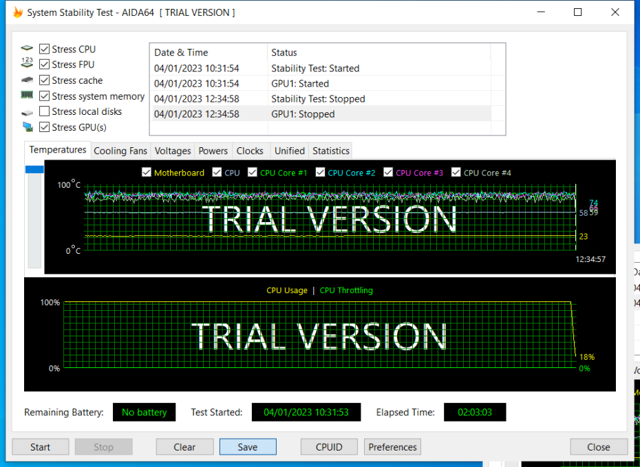

Δύο ώρες AIDA64 και δεν έβγαλε κι εκεί τίποτα. Νομίζω έχει καταλάβει ότι προσπαθώ να βρω το πρόβλημα και μου κρύβεται :p
