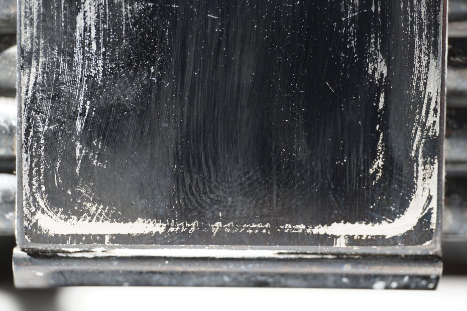

Εψαχνα σε κατι κουτια με παλιο hardware να βρω ενα καλωδιο. Το καλωδιο δεν το βρηκα, αλλα βρηκα μια thermalright  extreme 120 true black(θελει λιγο ακομα για να κλεισει τα 15). Μου φαινεται οτι μπορω να καταφερω να την βαλω σε am4 ή και σε 1700 και μου ρθε να την βαλω σε ryzen 5500 για αρχη.
Η βαση της ηταν πολυ γρατζουνισμενη και ηξερα απο οταν την πηρα οτι δεν ηταν ολοισια, οποτε σκεφτηκα να την ισιωσω λιγο. Η thermalright ελεγε οτι επιτηδες δεν ειναι ισια για καλυτερη επαφη στο κεντρο. Ποση ωρα να μου παρει;
Πριν ξεκινησω
Αρχικα ηθελα να μη φτασω στο χαλκο, να φυγει η μπογια, να ισιωσει, αλλα μεχρι εκει.
Τελικα εφυγε η μπογια πολυ γρηγορα στο κεντρο, ετριβα για ωρα, φανηκε ο χαλκος και ΠΟΛΥ αργοτερα αρχισε να φευγει η μπογια απο τα πλαινα και ισιωσε.

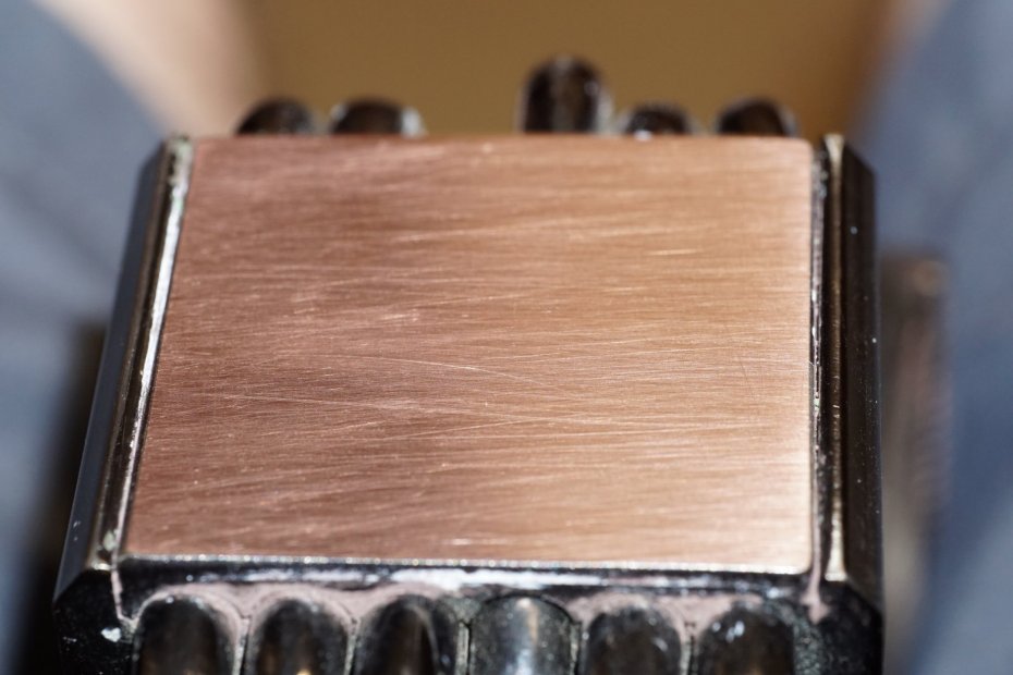

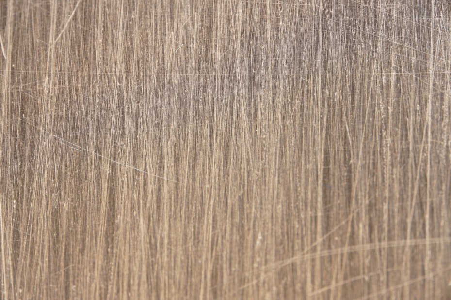

Η φωτο ειναι και με φλας και φαινονται πιο εντονα οι γραμμες αλλα και παλι δεν μ αρεσε το αποτελεσμα
Και μια πολυ κοντινη 2 προς 1
Και αν τραβηξεις "σωστα" την φωτογραφια, φαινεται πιο καλη η δουλεια..
Δουλεια 20λεπτων τελικα μου πηρε 2-3 ωρες. Ουτε ο χρονος αξιζε, ουτε το γυαλοχαρτο που ξοδευτηκε. Οποτε εβγαλα μερικες φωτο να εχει λιγο νοημα η δουλεια..

Η επιφάνεια που βλέπω είναι μεν άγρια αλλά όχι κάτι έξω από αυτά που ήδη χρησιμοποιούνται.
Το γεγονός ότι δεν κατάφερες να δώσεις καλύτερη γυαλάδα, μάλλον οφείλεται στο ότι σε κάποια αρχική φάση χρησιμοποίησες πολύ "χοντρό" γυαλόχαρτο το οποίο χάραξε την επιφάνεια βαθειά και κατόπιν τα πιο ψιλά χαρτιά δεν κατάφεραν να σβήσουν τα αρχικά σημάδια.
Αλλά όπως είπα δεν μας πειράζει!
Το σημαντικό είναι να είναι επίπεδη η επιφάνεια.
Πως εξασφάλισες ότι η λείανση θα δώσει επίπεδη επιφάνεια και πως το τσέκαρες μετά το αποτέλεσμα?

Παντως ειμαι σχεδον σιγουρος οτι απο το 5000 ειναι αυτες οι χαραγματιες. Εβλεπα οτι δεν φευγουν και εκανα μερικες κινησεις καθετα σε σχεση με τις προηγουμενες και γεμισε η βαση χαραγματιες καθετες και ιδιου βαθους. Συνεχισα με τις αρχικες κινησεις και σχεδον εξαφανιστηκαν οι καθετες
Έγινε επεξεργασία από god
Από ότι κατάλαβα, αυτές οι χαρακιές που ξεπερνούσαν σε βάθος τα κατασκευαστικά ίχνη από την CNC κατεργασία της επιφάνειας (με fly cutter), αφενός είναι δύσκολο να φύγουν και αφετέρου δεν υπάρχει και ουσιαστικός λόγος να γίνει αυτό! :)
