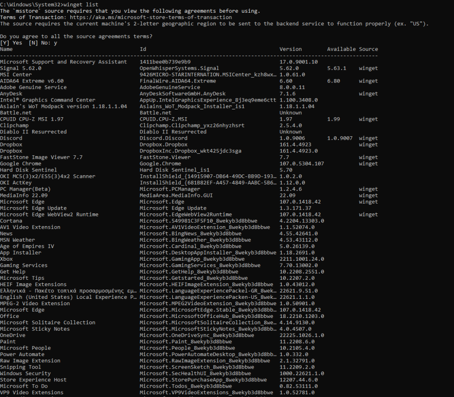

Το εργαλείο winget αναβαθμίζει τις εφαρμογές που είναι εγκατεστημένες στον windows υπολογιστή σας. Χρησιμοποιώντας την επιλογή list, σας δίνεται η δυνατότητα να δείτε τις εγκατεστημένες εφαρμογές σας, ενώ με την επιλογή upgrade, σας εμφανίζονται οι εφαρμογές που χρειάζονται αναβάθμιση.
winget list

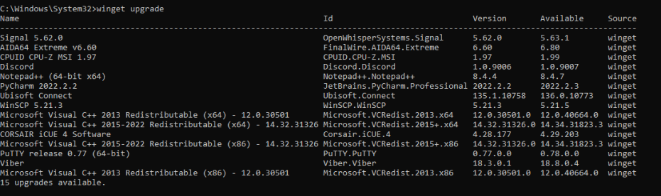

Η εντολή upgrade απαιτεί να καθορίσετε την ακριβή εφαρμογή για αναβάθμιση. Εάν υπάρχει κάποια ασάφεια, θα σας ζητηθεί να φιλτράρετε περαιτέρω την εντολή αναβάθμισης σε μια ακριβή εφαρμογή.
winget upgrade

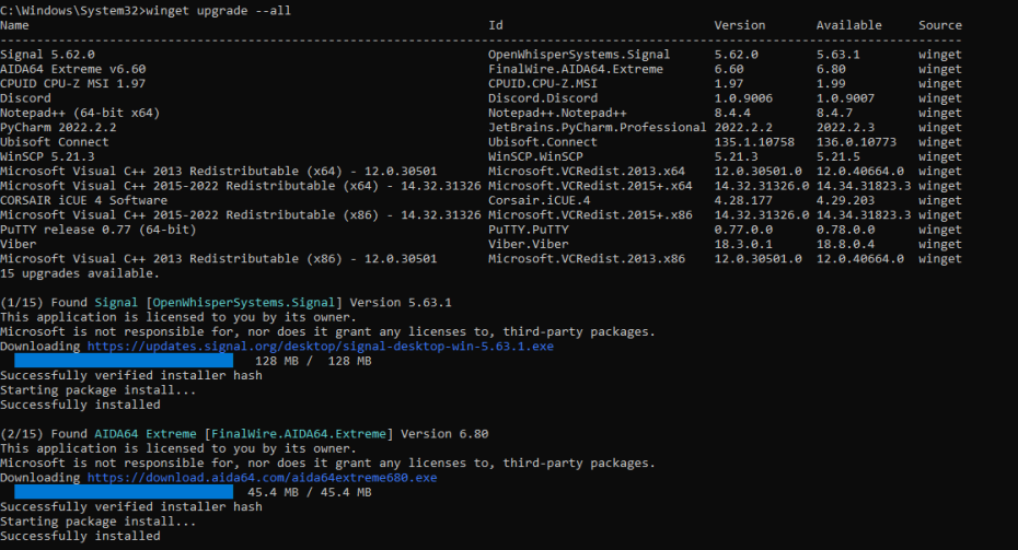

Με τον διακόπτη --all γίνεται αναβάθμιση σε όλα τα προγράμματα που χρειάζονται αναβάθμιση
winget upgrade --all
