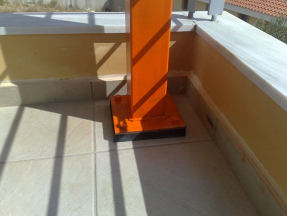

Guest Οκτώβριος 19, 2022 #4 Οκτώβριος 19, 2022 Το πιο οικονομικό κ πρακτικό είναι να εντοιχισεις το οξειδωμενο μέρος της κολώνας με τσιμέντο ώστε να έχεις μια υπερυψωμένη τετράγωνη επιφάνεια στην οποία μπορείς να βιδώσεις μια μεταλλικη βάση (κομμένη στα δύο για να μπει φορετή αγκαλιαζοντας την κολώνα) και στη συνέχεια να την ράψεις με οξυγονοκολληση στην κολώνα. Σε κάθε περίπτωση όμως μιας και μιλάμε για πολυκατοικιες, γείτονες κλπ δες μήπως έχεις μπελάδες κ χρειαστεί άδεια για όλο αυτό μιας κ θα είναι πρόσθετη σταθερή κατασκευή. Ενδεικτικά δες την παρακάτω φώτο κ φαντάσου αντί για το πλακάκι, ότι εσύ θα έχεις μια υπερυψωμένη επιφάνεια τσιμέντου στην οποία θα βιδώσεις την βάση.
