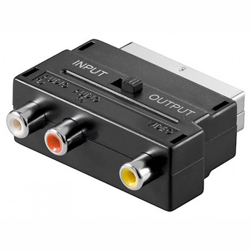

sdim Αύγουστος 18, 2022 #6 Αύγουστος 18, 2022 Πάρε έναν scart to rca adapter, σύνδεσέ το με scart και κάνε την δουλειά σου. Προσοχή!!! Ο μετατροπέας ΔΕΝ είναι αμφίδρομος. Σιγουρέψου ότι θα πάρεις scart -> RCA και όχι RCA -> scart. Υπάρχουν και ανταπτοράκια με διακόπτη που είναι και τα δύο μαζί, επιλέγεις με διακόπτη αν θα είναι input ή output η μία πλευρά. Αν δεν έχεις περισσευούμενα RCA καλώδια, ίσως είναι καλύτερα να πάρεις μετατροπέα με ενσωματωμένα καλώδια, π.χ. σαν αυτό 1
minast Αύγουστος 18, 2022 #7 Αύγουστος 18, 2022 1 ώρα πριν, το μέλος sdim έγραψε: Πάρε έναν scart to rca adapter, σύνδεσέ το με scart και κάνε την δουλειά σου. Προσοχή!!! Ο μετατροπέας ΔΕΝ είναι αμφίδρομος. Σιγουρέψου ότι θα πάρεις scart -> RCA και όχι RCA -> scart. Υπάρχουν και ανταπτοράκια με διακόπτη που είναι και τα δύο μαζί, επιλέγεις με διακόπτη αν θα είναι input ή output η μία πλευρά. Αν δεν έχεις περισσευούμενα RCA καλώδια, ίσως είναι καλύτερα να πάρεις μετατροπέα με ενσωματωμένα καλώδια, π.χ. σαν αυτό Με την σημείωση/προειδοποίηση ότι κάποιες υποδοχές SCART σε τηλεοράσεις δεν υποστηρίζουν έξοδο, αλλά μόνο είσοδο σήματος

sdim Αύγουστος 19, 2022 #9 Αύγουστος 19, 2022 (edited) Σε όλες τις τηλεοράσεις που έχω δει τουλάχιστον το 1ο scart είναι bidirectional. Το χρησιμοποιούσαν παλιότερα κυρίως για να συνδέσουν το βίντεο οπότε το βύσμα έχει και έξοδο σήματος (για να γράψει το βίντεο το πρόγραμμα της τηλεόρασης) και είσοδο (για να παίξει την κασέτα). Το σήμα ήχου το στέλνουν έτοιμο τα αντίστοιχα pin, δεν θέλει μετατροπή ή κάποια αντίσταση. Το ανταπτοράκι SCART -> RCA κάνει αυτή την δουλειά http://radioschema.ru/wp-content/uploads/2013/05/Skart-4T-Audio-Vidio.gif Και αντίστροφα το ανταπτοράκι RCA -> SCART http://radioschema.ru/wp-content/uploads/2013/05/Skart-3T1-400x299.gif Έγινε επεξεργασία Αύγουστος 19, 2022 από sdim
