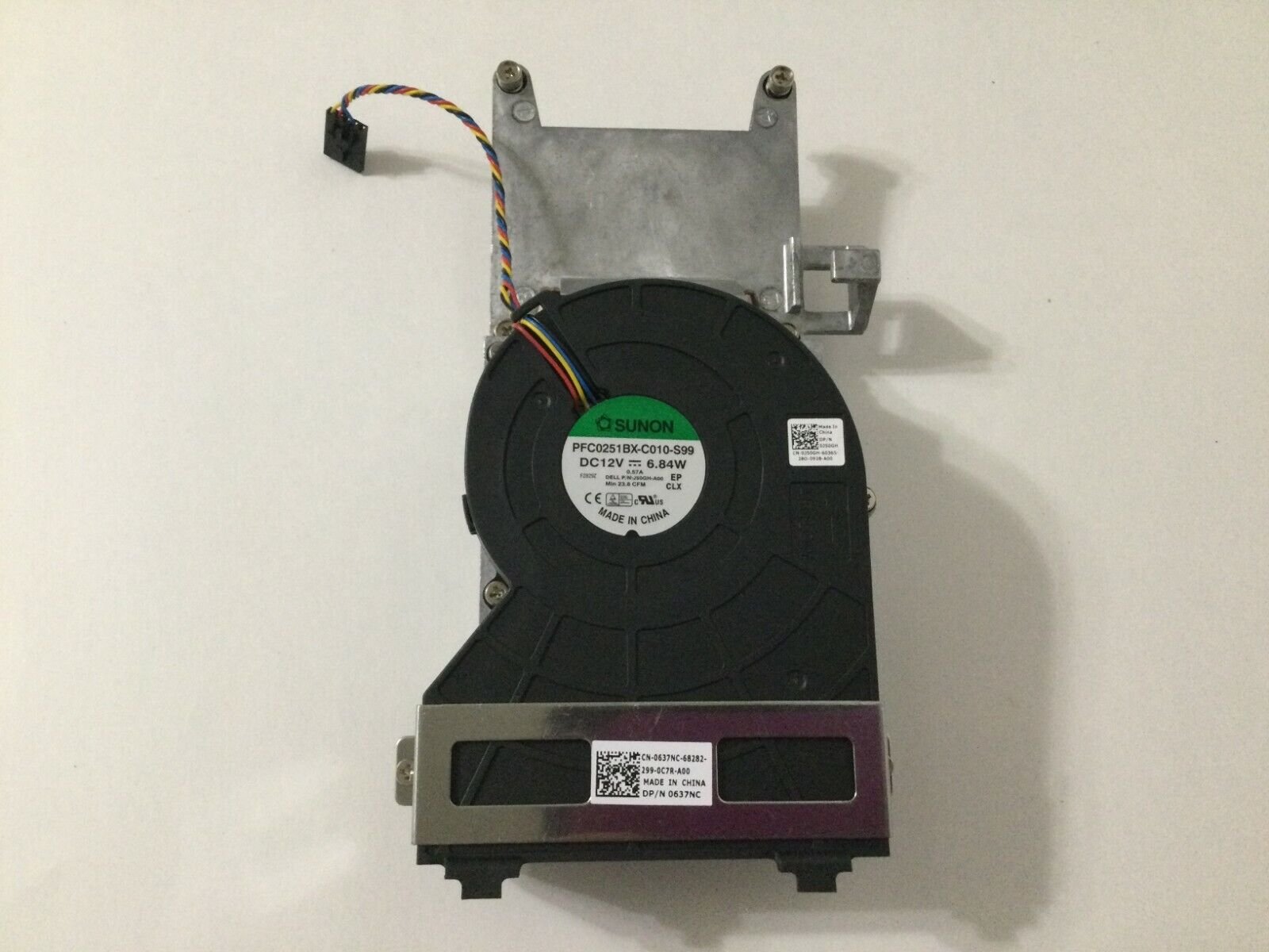

Μήπως γνωρίζεται αν μπορώ να βρω εδώ Ελλάδα αυτό των αντάπτορα, κοίταξα στο Σκρουτζ αλλά δεν βρήκα κάτι.
Ο ανεμιστήρας είναι ο παρακάτω και θέλω να των αντικαταστήσω με after market

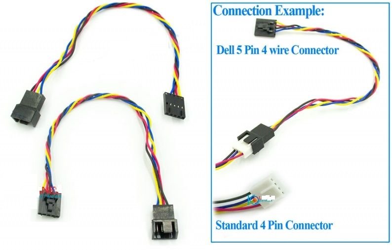

Δε το βλεπω κάπου ελλάδα αλλά αν το έχεις λίγο το layout φαινεται εδώ
ASHATA 5 Pin to 4 Pin Dedicated Fan Adapter Conversion Cable,5Pcs 5Pin to  4Pin Adapter Cable Interface Connector Converter Dedicated Fan Cable For  Dell : Amazon.ca: Electronics
Ενα κόψιμο ράψιμο είναι. Κόβεις το καλώδιο του παλιού, το καλώδιο του νέου και ενώνεις το DELL βυσμα στο νέο ανεμιστηρι.
Δεν έχω πρόβλημα με το να κάνω τις συνδέσεις, το θέμα είναι με τα καλώδια στους ανεμιστήρες είναι μόνοχρωμα αυτό δεν ξέρω τι ρόλο παίζει και την αντίστοιχη με τα χρώματα.
Τη σειρά δες στο βύσμα το κλασικό απο πάνω στη φώτο και αρίθμησε τα μονοχρωμα καλώδια με την ίδια σειρά.
Να κοιτάς και το ένα και το άλλο βύσμα από την ίδια μεριά.
Πλέον αντι για χρώματα έχεις το 1-2-3-4 και προχωράς στη σύνδεση :)
