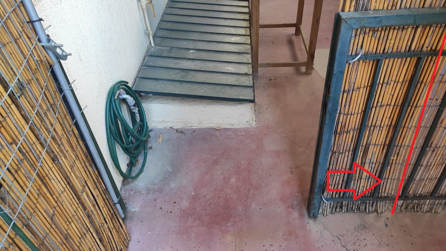

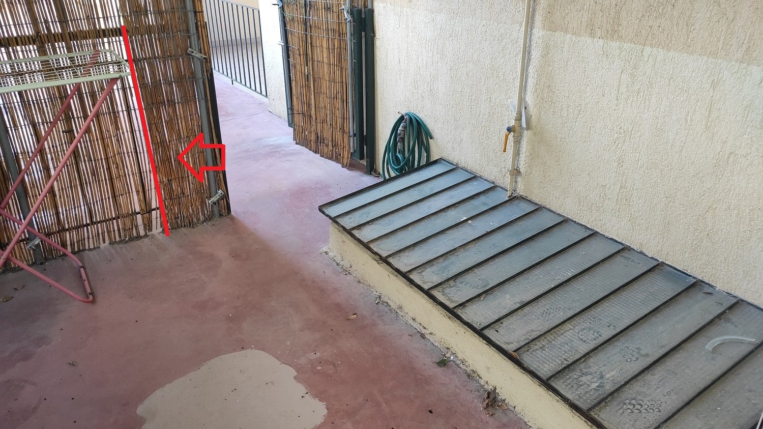

γνωρίζει καποιος περιπου το κοστος για να φερω την καγκελοπορτα που βλεπετε στις φωτο περιπου 35 ποντους πιο μεσα;

Αν καταλαβα καλα θες να μεγαλωσεις το ανοιγμα της πορτας.
Υπαρχουν 2 περιπτωσεις για αυτο.
Να κοπει ενα κομματι απο το καγκελο και να μεγαλωσει το πορτακι ή το κομματι που θα κοπει να γινει ενα μικρο πορτακι με φαρδος 35cm και στην ουσια να εχεις μια διφυλλη πορτα.
Πως το εχεις σκεφτει,πως σε βολευει και τι τιμες σου εχουν δωσει??
Καλησπέρα, καλώς σας βρήκα!
Μία σκέψη μου είναι κόψε-ράψε, δηλαδή να κοπεί το κάγκελο 30-35cm και να κολληθεί από την μεριά του τοίχου ώστε να έρθει η πόρτα πιο μέσα.
Κοψε-ραψε θα εχεις οπως και να το κανεις!!Αυτο συνηθως ειναι μεγαλυτερη ταλαιπωρια για καποιον απο το να φτιαξει κατι καινουριο οποτε θα εχει και το αναλογο κοστος συν καποιες κολωνες που θα χρειαστουν ;)
