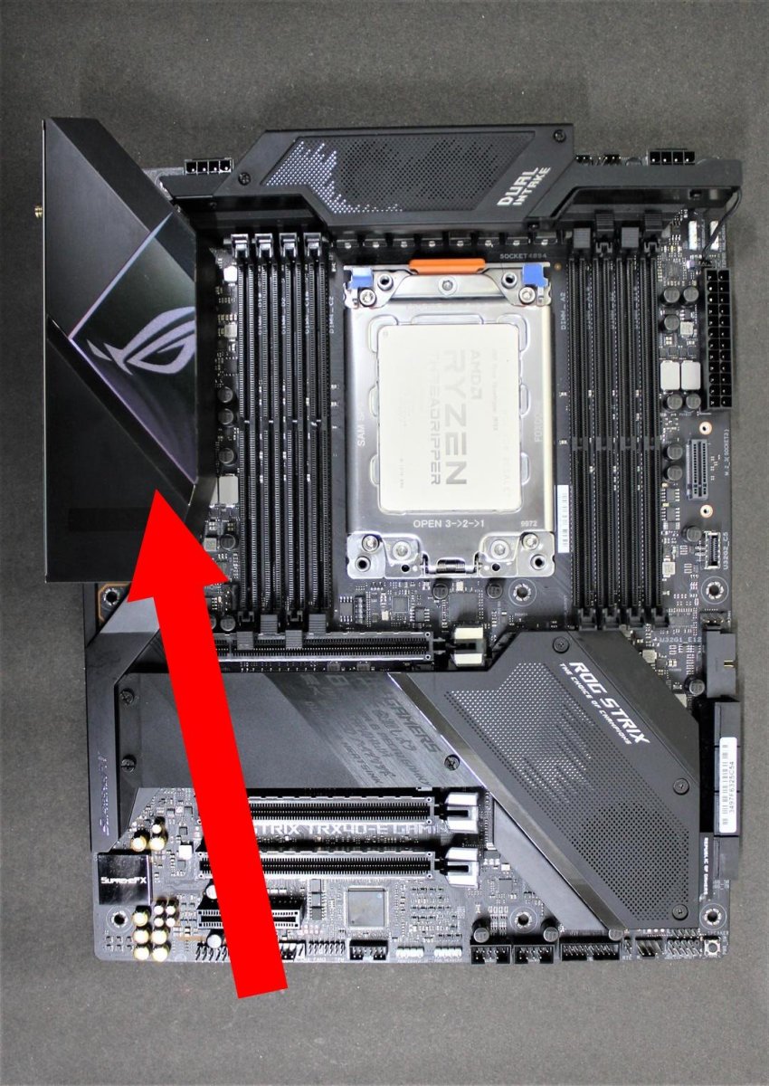

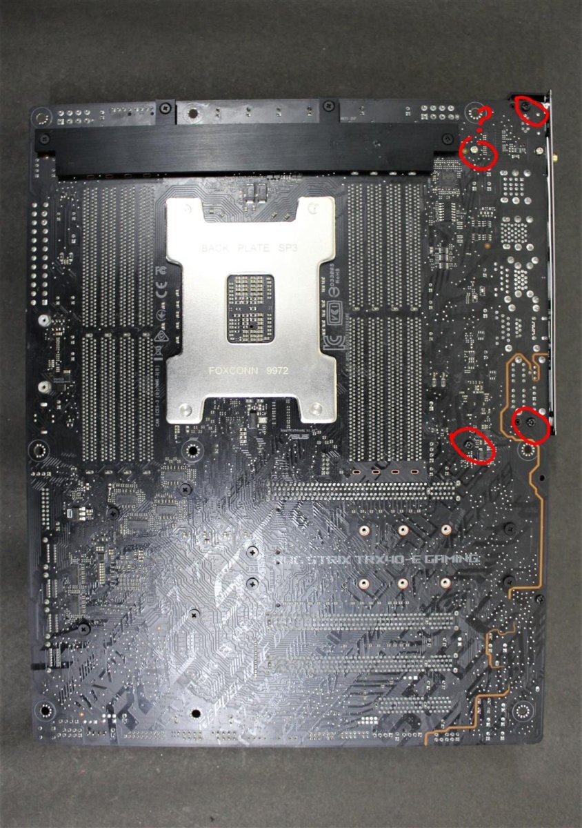

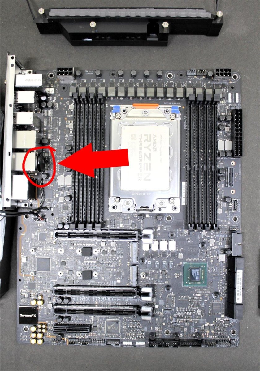

  On 29/6/2022 at 4:51 ΜΜ, το μέλος p55 έγραψε:
Expand
Αυτή η μ....... απο που βγαίνει?
Όπου δεις βίδα από πίσω την ξεβιδώνεις.
  On 1/7/2022 at 10:21 ΜΜ, το μέλος p55 έγραψε:
Σε ευχαριστώ πολύ φίλε μου.
