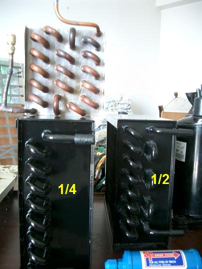

unseen αν δεν κανω λαθος αυτο το condeser του alienhack ειναι για 1HP compressor,
εχω δυο τετοιου 'στυλ' condeser που ειναι για 1/2 και 1/4 HP και νομιζω πως ειναι τα καταληλοτερα για τις εφαρμογες μας
/edit ενα split ρεεεε!
Aυτο που εχεις για 1/4 μου φαινεται το πηρε το ματι μου σε μια φωτο. πολυ μου αρεσε :)
Αρχική απάντηση από unseen [Σήμερα, στις 15:49]
παρτα :D
και τα δυο μαυρα ειναι ακριβως ιδια σε διαστασεις μονο που το δεξη εχει μερικους σωληνες παραπανω
ειναι πολυ φτηνα και περνουν 22cm fan
για μινι συγκριση
Σωστος esdee

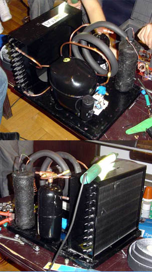

ακριβος σαν το αριστερο μαυρο ειναι το δικο μου απο πλαγια, απλος πρεπει να ειναι πιο μεγαλο σε μηκοσ-υψος. Με βολευει εμενα για τους λογους που εχω αναφερει ποιο πανω. προτειμω 4 ανεμηστηρια στις 1300 παρα ενα στις 5000...
Αρχική απάντηση από esdee
νομιζω πως ειναι αρκετο αυτο που εχουν τα ετοιμα για τα αερια που χρησιμοποιουν, ζοριζει και λιγοτερο τον compressorα λογο μικροτερης ποσοτητας αεριου στο κυκλωμα, ;)
Πρεπει να εχουν τον ιδιο ογκο φρεον μεσα και το δικο μου και το μικρο, δες την φωτο , το πανω μικρο εχει 17 "στροφες" του σωληνα ενω το κατω μονο 7 απλος το μηκος τους ειναι μεγαλυτερο. Στο φιναλε ιδιο συνολικο μηκος σωληνα πρεπει να εχει απλος διαφορετικα διαρυθμησμενο.
Αρχική απάντηση από AlienHack [Σήμερα, στις 16:51]
για συγκριση δικου σου - unseen ναι εχεις δικιο, το εχει κοιταξει και εγω :D
αλλα σε συγκριση των 2 παραπανω με αυτα απο τα prommie-vapo ειναι το 1/2 περιπου
η photo ειναι απο vapo καποιου στο XS
