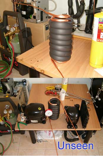

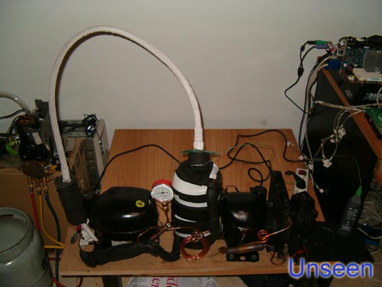

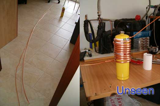

unseen Δημοσιεύτηκε Μάϊος 16, 2005 #1 Δημοσιεύτηκε Μάϊος 16, 2005 To πρωτο cascade για vga της ομαδας ειναι σχεδον ετοιμο. Βαζω φωτος... Τα μοτερ ειναι: πρωτο σταδιο 1/8hp electroulux και δευτερο 1/3hp aspera. Το εκανα μικρο σε μεγεθος λιγο μεγαλυτερο απο prommy. Ξεκιναμε με την κατασκευη ενος πολυ απλου εναλλακτη. Μια 3/16 μεσα σε μια 3/8.

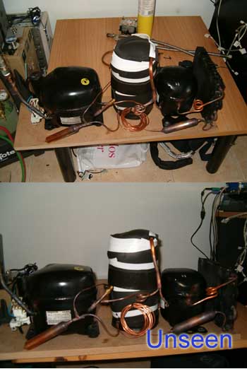

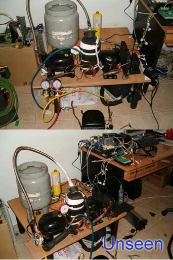

unseen Μάϊος 16, 2005 Author #2 Μάϊος 16, 2005 πρωτο σταδιο μονωσης και τοποθετηση των υλικων. (bill στο πηρα το ξυλο )

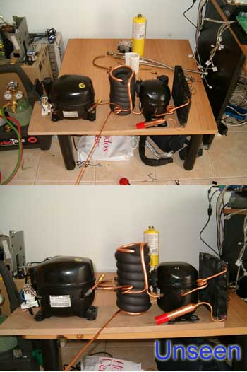

unseen Μάϊος 16, 2005 Author #6 Μάϊος 16, 2005 και στα δυο σταδια εβαλα προσωρινα 507. Γυρω στα -60 πηγε χωρις μονωση... Ο ευκαμπτος ειναι 1μετρο για ευκολια.

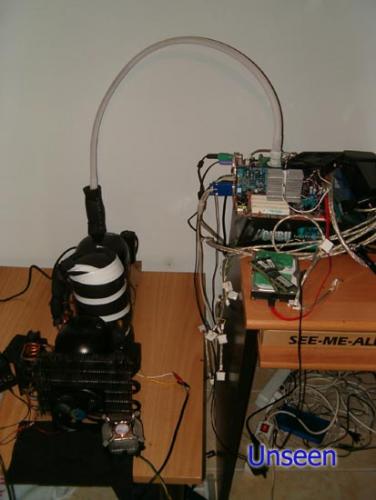

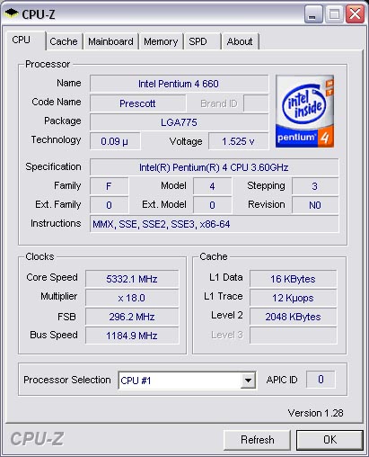

unseen Μάϊος 16, 2005 Author #7 Μάϊος 16, 2005 Και για δοκιμη το εβαλα πανω στον 660-3,6ghz (112watt default). Στα 4800 με 1,6125vcore κρατουσε -36 ο επεξεργαστης (οχι το evap) σε 32mb pi. Απροσδοκητα καλα θα ελεγα δεδομενου οτι ειναι πολυ μικρος ο συμπιεστης στο πρωτο σταδιο, ειναι το πιο παλιο evaporator που ειναι πιο μικρο και τελος ειναι χωρις μονωση....
unseen Μάϊος 16, 2005 Author #8 Μάϊος 16, 2005 Αυτο και τελος... Benchable εφτασε τα 5260 αν θυμαμαι καλα... Καλημερεςςςςςς.....
Athens2004 Μάϊος 16, 2005 #9 Μάϊος 16, 2005 Πολύ καλό φαίνεται , και compact . Να υποθέσω όσο μικρότερος ευκαμπτος τόσο καλύτερα ? [δεν έχει απώλεις ?]

esdee Μάϊος 16, 2005 #20 Μάϊος 16, 2005 Καλη συνεχεια παρολο που ειναι καλα τα αποτελεσματα σε θερμοκρασιες unseen απορω γιατι βαζεις στο 1ο σταδιο (το ειχες κανει και στο 1ο cascade σου) τον μικρο compressorα το πρωτο σταδιο τρωει ολο το ζορυ!
