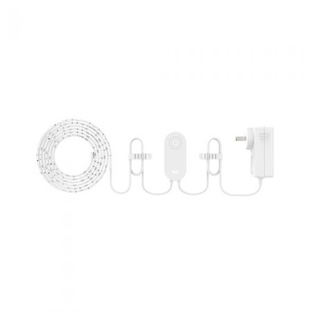

Θέλω να βάλω στο ταβάνι του σαλονιού τη λεντοταινία της Philips (Hue) αλλά είδα οτι ζητάει κανονική πρίζα για να δουλέψει (το ίδιο και η σειρά Yeelight της Xiaomi).
Ο ηλεκτρολόγος έχει αφήσει κάτι καλώδια με pins όπως για τα σποτ. Υπάρχει περίπτωση με κάνα transformer ή κάτι άλλο, να το κάνω να παίξει; Θέλω 7m λεντοταινίας.

MI-STORE.PL
Yeelight Lightstrip Plus to pasek LED, który zadba o nastrój w Twoim domu. Dzięki możliwości zdalnego sterowania z poziomu aplikacji mobilnej lub Asystenta Głosowego stworzysz kompozycję kolorów...

Αφου παιρνει σποτακι , 99% εχεις 230v εκει .
Κοβεις τα 2 καλωδια και βαζεις κλεμα που το πιανεις πανω στο μετασχηματιστακι σου , το κρυβεις και ειναι ρεντι . Μονο που θα αναβει οταν ανοιξεις τον διακοπτη των σποτ

Εάν τα καλωδιάκια αυτά έχουν την τάση που χρειάζεται για την τροφοδότησή του ο "μετασχηματιστής" της λεντοταινίας:
1. Σε αυτά τα καλώδια βάζεις μια θηλυκή (διπολική) πρίζα καλωδίου.
20211104165541_legrand_dipoliko_thilyko_
WWW.SKROUTZ.GR
Δες τιμή, χαρακτηριστικά & πραγματικές κριτικές χρηστών για το προϊόν Legrand Διπολικό Θηλυκό 050166 Λευκό. Αγόρασε εύκολα μέσω...
2. Πριζώνεις εκεί το "μετασχηματιστή" της λεντοταινίας και είσαι ΟΚ!
Καλή συνέχεια!
Τέλεια ευχαριστώ για τις απαντήσεις! Οπότε γίνεται και προχωρώ με τις αγορές! :)  Ειδικά αυτό με τη θηλυκή πρίζα καλωδίου είναι πολύ βολικό γιατί μειώνει τις "πατέντες" στο ελάχιστο.
