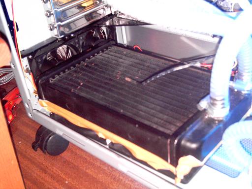

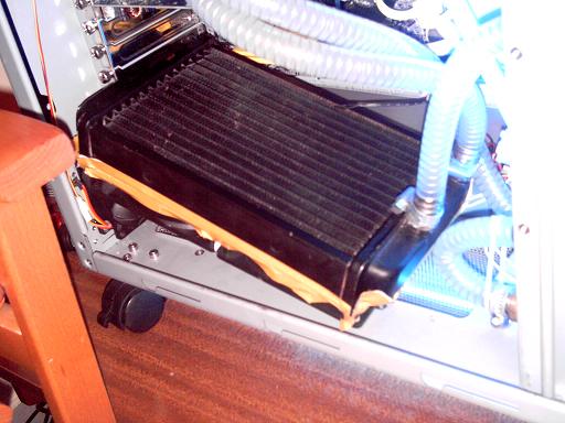

FrOsT Μάϊος 16, 2005 #26 Μάϊος 16, 2005 Στο πάτομα του Stacker το τρηπλό είναι κάπος έτσι: http://www.thelab.gr/showthread.php?s=&threadid=2737&perpage=20&pagenumber=56Τώρα το κατά πόσο αναπνέει και έχει σωστή ροή αέρα δεν ξέρω...Ο chriss λέει ότι είναι οκ πάντως!
haris1984 Μάϊος 16, 2005 Author #27 Μάϊος 16, 2005 μωρε οκ μπορει να ειναι...αλλα αυτο το πραμα θα μου βαζει μεσα ολη τη σκονη απο το πατωμα...
FrOsT Μάϊος 16, 2005 #28 Μάϊος 16, 2005 Μπορείς να το βάλεις να βγάζει αέρα όπως έχω κάνει και εγώ(με transit), ή να βάλεις φίλτρα.

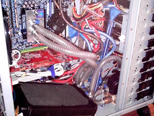

haris1984 Μάϊος 16, 2005 Author #30 Μάϊος 16, 2005 ηδη ειμαι με νερο..και εχω διαβασει παρα πολυ για υδροψυξεις...απλα εχω το απλο 120αρι μπλοκ της asetek το οποιο ειναι προσωρινο μεχρι να κατασταλλαξω στο τι ψυγειο θα παρω και πως θα το στερεωσω...φροστ σε παρακαλω μπορεις να βαλεις μια φωτο του συστηματος σου?
haris1984 Μάϊος 16, 2005 Author #33 Μάϊος 16, 2005 η καλυτερη λυση για μενα ειναι να ανοιχτουν 2 ή 3 δωδεκαρες τρυπες στον πατο...και μετα κανεις οτι θες...αλλα πως να ανοιχτουν?δεν εχω ουτε τα εργαλεια ουτε την εμπειρια...
haris1984 Μάϊος 16, 2005 Author #34 Μάϊος 16, 2005 φροστ μπορεις να μου δειξεις μια φωτο που να φαινεται ψυγειο αντλια και μπλοκ ή ζηταω πολλα?
FrOsT Μάϊος 16, 2005 #35 Μάϊος 16, 2005 Έτσι ήταν όσο είχα επάνω την Gigabyte... (και τώρα έτσι είναι αλλά ποιο συμαζεμένα τα καλώδια) Μέσα στην εβδομάδα θα κάνω αλλαγές...(δεν ξέρω ακόμα τι αλλά το βαρέθηκα έτσι!)
