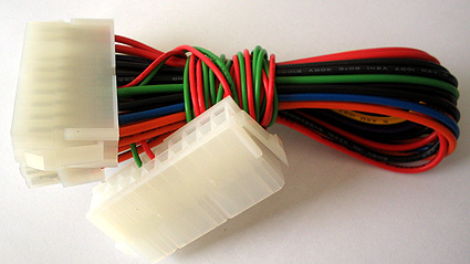

giorgos_cupra Δημοσιεύτηκε Μάϊος 15, 2005 #1 Δημοσιεύτηκε Μάϊος 15, 2005 Γινεται να εχω 2 τροφοδοτικα συνδεδεμενα στον υπολογιστη μου συνχρονως?Δηλαδη,να εχω το ενα κανονικα συνδεδεμενο στη mobo και να τροφοδοτει μονο cpu και vga και το αλλο να το εχω απλως στη πριζα και εχωντας εννωσει τα καλωδια να δινω ρευμα με αυτο στους σκληρους στα drives και στα φουρφουρια?
spc Μάϊος 15, 2005 #2 Μάϊος 15, 2005 φυσικά και γίνεταιαπλώς, αν θες να ξεκινάνε αυτόματα και τα 2 ταυτόχρονα με το Power On του PC και όχι να ξεκινάς το 2ο (εκτός μητρικής) χειροκίνητα, χρειάζεσαι ένα ανταπτοράκι (σαν αυτό πχ που η δίνει η coolermaster με το Stacker)
YDinopoulos Μάϊος 15, 2005 #3 Μάϊος 15, 2005 Εγω βρηκα αυτον τον οδηγο κ ειχα φτιαξει ενα καλωδιακι το οποιο φυσικα δουψε κανονικα....
Qlim4X Μάϊος 15, 2005 #4 Μάϊος 15, 2005 Αρχική απάντηση από spc φυσικά και γίνεταιαπλώς, αν θες να ξεκινάνε αυτόματα και τα 2 ταυτόχρονα με το Power On του PC και όχι να ξεκινάς το 2ο (εκτός μητρικής) χειροκίνητα, χρειάζεσαι ένα ανταπτοράκι (σαν αυτό πχ που η δίνει η coolermaster με το Stacker) δηλαδη πως ειναι αυτο το ανταπτορακι????
spc Μάϊος 15, 2005 #5 Μάϊος 15, 2005 Αρχική απάντηση από D.J.AleXXX_gr [Σήμερα, στις 17:45] δηλαδη πως ειναι αυτο το ανταπτορακι????
giorgos_cupra Μάϊος 15, 2005 Author #6 Μάϊος 15, 2005 Ειναι σιγουρο πως δεν θα εχω προβλημα με τους σκληρους και τα drives?Δηλαδη δεν θα εχουν προβλημα αν εγω τους δινω ρευμα πριν ή μετα το power on του υπολογιστη γιατι να παταω και το κουμπι και το 2ο τροφοδοτικο συνχρονως το βλεπω λιγο δυσκολο...
spc Μάϊος 15, 2005 #7 Μάϊος 15, 2005 Αρχική απάντηση από giorgos_cupra Ειναι σιγουρο πως δεν θα εχω προβλημα με τους σκληρους και τα drives?Δηλαδη δεν θα εχουν προβλημα αν εγω τους δινω ρευμα πριν ή μετα το power on του υπολογιστη γιατι να παταω και το κουμπι και το 2ο τροφοδοτικο συνχρονως το βλεπω λιγο δυσκολο... ή θα φτιάξεις / αγοράσεις το ανταπτοράκι ή θα ξεκινάς ΠΡΩΤΑ το τροφοδοτικό με δίσκους κλπ και ΜΕΤΑ το ''κανονικό'' (μητρικής)
DMylonas Μάϊος 15, 2005 #8 Μάϊος 15, 2005 Εγώ τον οδηγό που είπε ο "YDinopoulos" εφήρμοσα και όλα είναι ΟΚ εδώ και κάνα μήνα....
DarkSaga Μάϊος 15, 2005 #9 Μάϊος 15, 2005 πάρε ένα λεππτό καλώδιο και ΄χωσε το στο πράσινο του ενός απο πάνω όπως πάει και το μαμά καλώδιο την άλλη άκρη του βάλτη στο πράσινο υου δεύτερου δεν θέλει ούτε κοινή γη ούτε τίποτα και έτσι απλά παίζει!τέσταρε το στον αέρα και θα δείς.το έχουμε κάνει εδώ και πολ΄καιρό σε ένα φίλοτο μόνο αρνητικό είναι οτι όταν κλέινει απο το διακόπτη τον πίσω το ένα ξαφνικά φλασάρει και ανάβει το άλλο.αν έχουν ρεύμα και τα δύο το δεύτερο απλά ακολουθεί αυτό που κουμπώνει στην μητρική!ο φίλος έχει όλα τα οπτικά και σκληρούς και ανεμιστήρια στο ένα και 5950 +βαρτον μοβιλε στο άλλο
giorgos_cupra Μάϊος 15, 2005 Author #10 Μάϊος 15, 2005 Ευχαριστω παιδια το εβαλα και το 2ο το τροφοδοτικο...Τhanks for the info:worship:
Seeker Μάϊος 15, 2005 #11 Μάϊος 15, 2005 Είχα κάνει και εγώ παρόμοιο thread με αυτή την ερώτηση στο παρελθόν, ψάξε μηπως το βρείς σε περίπτωση που περιέχει κάτι που δεν γράφτηκε εδώ. Είναι σε αυτό το υπο-forum.
Τζώρτζης Μάϊος 16, 2005 #12 Μάϊος 16, 2005 εδώ και 2 μήνες περίπου το εφαρμοζω με απολύτως κανένα πρόβλημα
giorgos_cupra Μάϊος 16, 2005 Author #13 Μάϊος 16, 2005 Κι εμενα μεχρι στιγμης δουλευει μια χαρα:flower:

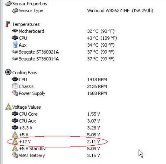

giorgos_cupra Μάϊος 19, 2005 Author #14 Μάϊος 19, 2005 Το γραφω εδω για να μην ανοιγω καινουργιο thread.Ειναι λογικο η +12 να εχει 2volt?
haris1984 Μάϊος 19, 2005 #15 Μάϊος 19, 2005 οχι...αλλα ειναι λογικο το προγραμμα να διαβαζει οτι θελει...
giorgos_cupra Μάϊος 19, 2005 Author #16 Μάϊος 19, 2005 A ok.Δηλαδη για να δω τις τασεις πρεπει να καταφυγω στο πολυμετρο και βαριεμαι...
giorgos_cupra Μάϊος 19, 2005 Author #17 Μάϊος 19, 2005 Κοιταξα τις τασεις απο το bios και επαθα την πλακα μου κυριολεκτικα!!!Στην +12 ειχα σταθερα 11.55:eek: .ενα ατιμο q tec εχω στα 400 ή 450 δεν θυμαμαι
schumifer Μάϊος 20, 2005 #18 Μάϊος 20, 2005 Μην πιστεύετε τους σένσορες λέμεεεεεεεεε. Πολύμετρο.Και μη βρίζετε έτσι τα κιουτέκια γιατί θα έχετε πολλές συγγνώμες να πείτε όταν το πολύμετρο σας δείξει την πραγματικότητα.
