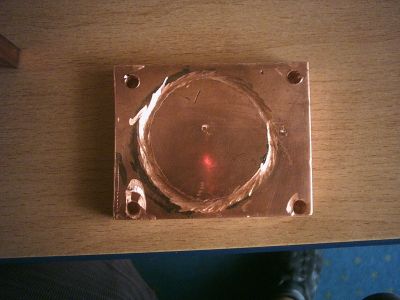

Σημερα ειπα να φτιαξω ενα can για 478 socket για λόγους εξασκησης...:p ...μονο με dremel και back&decker.....!

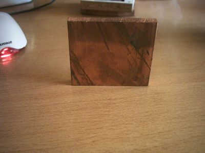

Εκοψα την βαση.....
8,9*7cm......παχους 1.1cm

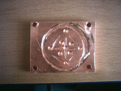

Η βαση διαμορφωθηκε με dremel ,εκανα εναν κυκλο διαμετρου 6cm οπου θα μπει ο σωληνας και οι 4 τρυπες γινανε με τρυπανι....να πω οτι μου εσπασε ενας ενισχυμενος δισκος κοπης στα μουτρα ενω ακοβα τον χαλκο με το dremel και ψιλοκαηκα....μαλλον με γωνιακο τροχο μεγαλο θα κοβω καλυτερα και ταχυτερα χοντρα κομματια σιδηρου...

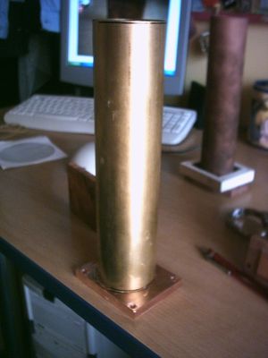

ετσι θα μπει ο σωληνας....αφου πρωτα διαμορφωθει ο πατος στο κεντρο του....και μετα θα κολληθει.....
υστερα θα lapparistei για να γυαλλοκοπαει:D και θα ειναι ετοιμο για χρηση.....

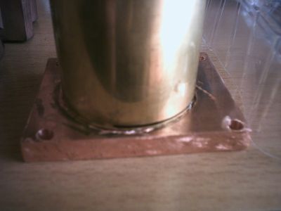

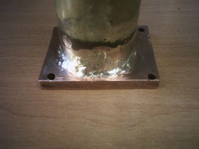

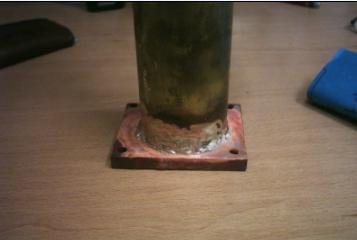

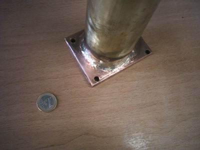

Τελικα το κολλησα μονος μου......ασημοκολληση με βορακα,ενα γκαζακι,προπανιο...αυτα..!
Εβαλα την βαση πανω στο γκαζακι να το ζεσταινει.....του εριχνα φουλ προπανιο μεχρι που πυρακτωθηκε και υστερα το κολλησα....ολα καλα...ολα ωραια...!Τωρα μενει μονο lapping....:sick: το βαριεμαιαιαιαι....:D

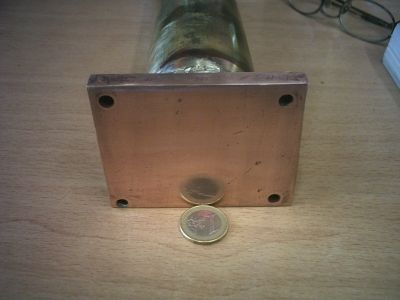

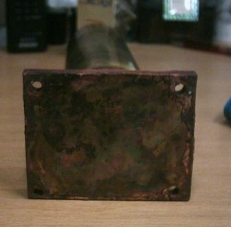

Διαμορφωσα και την βαση αλλιως...την γεμισα τρυπες μεχρι το 0.5cm της βασης....
Το ετριψα καμια ωριτσα.....με συρμα για κατσαρολες....γυολαχαρτα...ντουκοχαρτα...ντρεμελ για την κολληση στην βαση και ωριστε....
