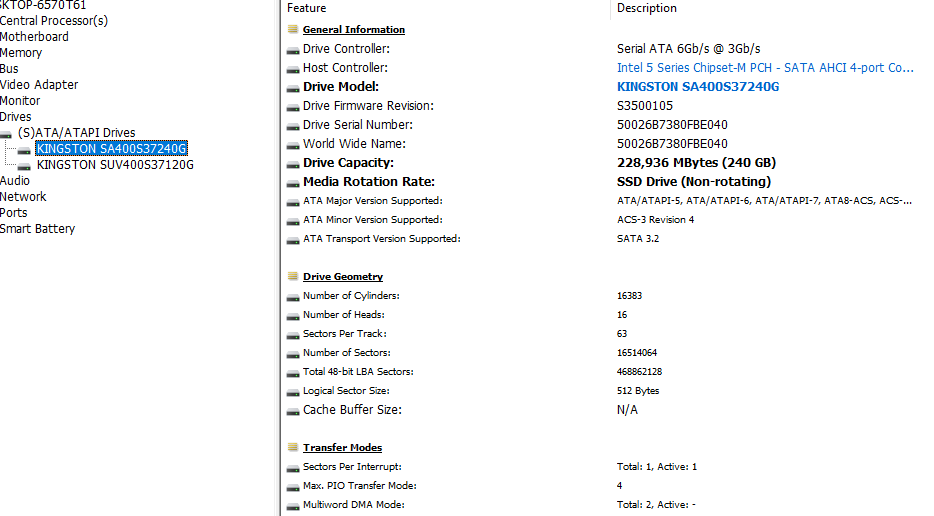

panoss1442169303 Φεβρουάριος 9, 2022 Author #8 Φεβρουάριος 9, 2022 (edited) On 9/2/2022 at 9:25 ΠΜ, το μέλος Γιάννης_84 έγραψε: Εάν πατήσεις f12 κατά το boot, τι επιλογές σου δίνει; Επειδή δεν θυμάμαι, το 1564 υποστηρίζει efi boot ή μόνο legacy; Expand Τις αναφέρω στο ποστ #5. On 9/2/2022 at 8:23 ΠΜ, το μέλος GeorgeVasil έγραψε: Απο οτι ειδα και θα επιβεβαιωθεις με ενα HWInfo η θυρα του DVD ειναι SATA1 ενω η Primary ειναι SATA2 Expand Το έτρεξα το HWinfo και μου βγάζει αυτό για τον πρώτο: Και για το δεύτερο: Έγινε επεξεργασία Φεβρουάριος 9, 2022 από panoss1442169303

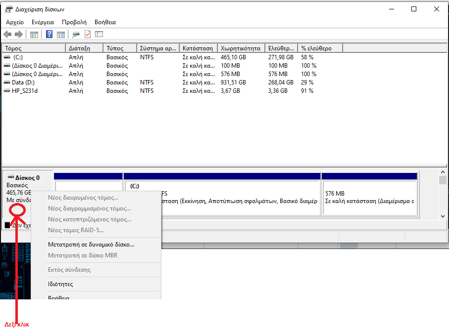

Γιάννης_84 Φεβρουάριος 9, 2022 #14 Φεβρουάριος 9, 2022 Δεν είδα να αναφέρει κάτι στο Log. Μπορείς να ανεβάσεις ένα screenshot σαν το παρακάτω;
Γιάννης_84 Φεβρουάριος 9, 2022 #16 Φεβρουάριος 9, 2022 Στο δεξί κλικ πάνω στο δίσκο 0 και στο δίσκο 1, στην έκτη γκριζαρισμένη επιλογή, τι γράφει; Μετατροπή σε MBR ή μετατροπή σε GPT;
panoss1442169303 Φεβρουάριος 9, 2022 Author #17 Φεβρουάριος 9, 2022 (edited) Αυτό (και στους δύο): Έγινε επεξεργασία Φεβρουάριος 9, 2022 από panoss1442169303
Γιάννης_84 Φεβρουάριος 9, 2022 #18 Φεβρουάριος 9, 2022 Και στους δύο δίσκους το ίδιο σε gpt γράφει; Αν ναι, δεν έχει να κάνει το πρόβλημς με τίποτα efi loaders που υποψιαζόμουν. Αυτό το partition του 120ρη δεν έπρεπε να είναι raw αλλά δεν είμαι σίγουρος εάν φταίει μόνο αυτό για κάτι. Όταν βάλεις το δίσκο του caddy στην κανονική θέση δίσκου, κάνει κανονική εκκίνηση ακόμα και απόντος του άλλου δίσκου με το caddy κενό; Επίσης, όταν είχες κανονικό cd/dvd πριν βάλεις το caddy, έκανε κανονικά εκκίνηση από δισκάκι windows στο drive;
panoss1442169303 Φεβρουάριος 9, 2022 Author #19 Φεβρουάριος 9, 2022 (edited) On 9/2/2022 at 5:33 ΜΜ, το μέλος Γιάννης_84 έγραψε: Και στους δύο δίσκους το ίδιο σε gpt γράφει; Αν ναι, δεν έχει να κάνει το πρόβλημς με τίποτα efi loaders που υποψιαζόμουν. Αυτό το partition του 120ρη δεν έπρεπε να είναι raw αλλά δεν είμαι σίγουρος εάν φταίει μόνο αυτό για κάτι. Expand Και στους δύο δίσκους μπορώ να κάνω μόνο μετατροπή σε δυναμικό δίσκο. On 9/2/2022 at 5:33 ΜΜ, το μέλος Γιάννης_84 έγραψε: Όταν βάλεις το δίσκο του caddy στην κανονική θέση δίσκου, κάνει κανονική εκκίνηση ακόμα και απόντος του άλλου δίσκου με το caddy κενό; Expand Ναι On 9/2/2022 at 5:33 ΜΜ, το μέλος Γιάννης_84 έγραψε: Επίσης, όταν είχες κανονικό cd/dvd πριν βάλεις το caddy, έκανε κανονικά εκκίνηση από δισκάκι windows στο drive; Expand Ναι. Μόλις πήρα απάντηση από το φόρουμ της Dell: Παράθεση While you can use the adapter/caddy for a storage drive, the system will not boot from the drive installed in the adapter. Only the hard drive connected to the system board directly can function as the boot drive. Expand Οπότε το αφήνω ως έχει, σας ευχαριστώ! Έγινε επεξεργασία Φεβρουάριος 9, 2022 από panoss1442169303
