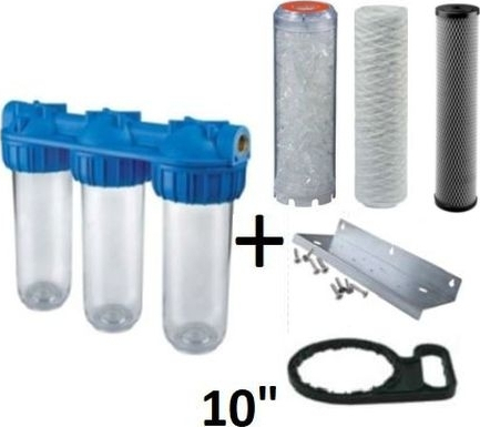

beastie Φεβρουάριος 9, 2022 #3 Φεβρουάριος 9, 2022 (edited) Ο πεθερός μου σε χωριό είχε κάτι μεγάλα φίλτρα στον γενικό πριν μπει στο εσωτερικό του σπιτιού διαφανές με φιλτρο (σπάγκος) Atlas Filtri Senior Plus Triplex 3P AFO SX Συσκευή Φίλτρου Νερού Κεντρικής Παροχής / Κάτω Πάγκου Τριπλή 3/4'' με Ανταλλακτικό Φίλτρο Atlas Filtri HA 10 SX, Atlas Filtri FA 10 SX 25 μm,Pentek C1 5 μm WWW.SKROUTZ.GR Βρες Atlas Filtri Senior Plus Triplex 3P AFO SX Συσκευή Φίλτρου Νερού Κεντρικής Παροχής / Κάτω Πάγκου Τριπλή 3/4'' με... Κάτι σαν και αυτό ... Φέτος που το άλλαξα στο κατάστημα που αγοράζουμε ανταλλακτικά μου έδωσαν άλλο υλικό που είναι το ίδιο και ίσως καλύτερο από του σπάγκου.. Σιγουρα θέλεις κουβέντα και με κατάστημα για μονά διπλά με το τι κοβει το κάθε φιλτρο. Συσκευές Φίλτρων Νερού Κάτω Πάγκου | Skroutz.gr WWW.SKROUTZ.GR Βρες Συσκευές Φίλτρων Νερού Κάτω Πάγκου στην καλύτερη τιμή! Διάβασε κριτικές & διάλεξε ανάμεσα σε 700+ προϊόντα. Αγόρασε... Έγινε επεξεργασία Φεβρουάριος 9, 2022 από beastie 1
