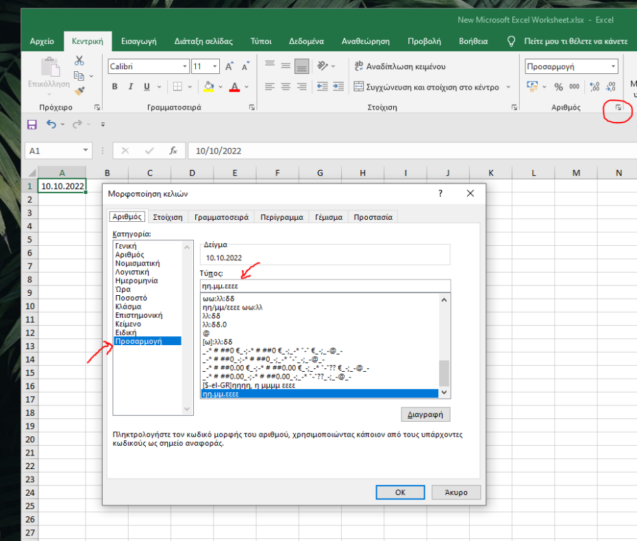

GeorgeVasil Ιανουάριος 11, 2022 #4 Ιανουάριος 11, 2022 6 minutes ago, schumifer said: Ευχαριστώ πάρα πολύ, γίνεται με τελείες αντί για καθέτους; Φαντάζομαι με ένα search and replace θα γίνεται αλλά αν έμπαινε κατευθείαν στην εντολή 1

GeorgeVasil Ιανουάριος 12, 2022 #6 Ιανουάριος 12, 2022 (edited) 16 hours ago, schumifer said: Ευχαριστώ, μόλις τώρα μπήκα να γράψω ότι το έφτιαξα με αυτόν τον τρόπο. Ευχαριστώ πολύ. Με το φόβο να φανώ αχάριστος, δεν υπάρχει κάποιος τρόπος να γράφουμε την ημερομηνία χωρίς τελείες, και το εξέλ να βάζει τις τελείες την ώρα που αλλάζουμε κελί. Χωρίς δηλαδή χρήση συνάρτησης. μονο με VBA και Macro λογικα.. Date And Time Entry CPEARSON.COM Η συναρτηση γινεται γιατι το 10022022 ειναι απλα ενας αριθμος ή κειμενο. Αυτο που σου εδειξα παραπανω ειναι μετατροπη με format αφου ομως ειναι ήδη ημερομηνια. (δες εδω) Έγινε επεξεργασία Ιανουάριος 12, 2022 από GeorgeVasil 1
