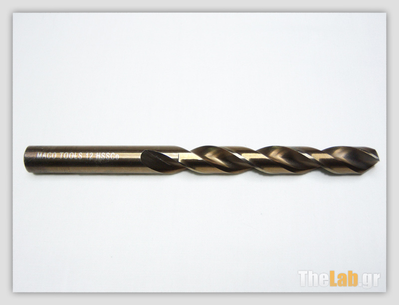

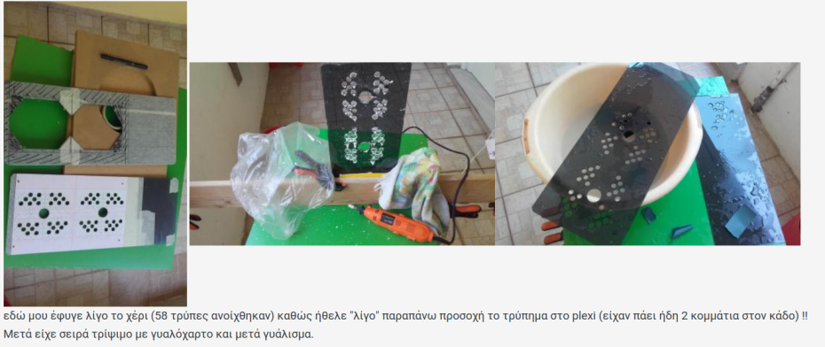

idonthave Ιανουάριος 5, 2022 #4 Ιανουάριος 5, 2022 (edited) Ναι, σου κόβουν ότι διαστάσεις θέλεις, Τους παίρνει τηλ. και τους ρωτάς για τις τρύπες, πάντως είναι εύκολο μπορείς να τις και μόνος σου, δες και τον παρακάτω οδηγό. https://www.thelab.gr/forums/topic/126835-στα-σαγόνια-τηςσέγας/#comment-1887252 Παράθεση Προσοχή:Αποφύγετε την απευθείας διάνοιξητρύπας στο plexiglass με 12άρι τρυπάνι! Τα μεγάλα τρυπάνια προκαλούν σπασίματα στο plexiglass κατά την είσοδο,όσο και κατά την έξοδο. Συνίσταται το σταδιακό τρύπημα με μικρότερα νούμερα (4-6-8-10mm.), καιτη στήριξη του υλικού πάνω σε κάποιο ξύλο, για να αποφευχθεί αποκόλληση κομματιού κατά την έξοδο του τρυπανιού απότην πίσω πλευρά του υλικού. Η αγορά ενός κλιμακωτού τρυπανιού θα δώσει λύση, αφού μπορείτε νατρυπήσετε ταχύτερα, με ασφάλεια και εγγυημένο αποτέλεσμα. Συναντάται στο εμπόριο και ως: βηματικό, κωνικό.Bosch απλά δεν θέλει πολύ πίεση όταν τρυπάς και τρυπάς σταδιακά από το μικρότερο τρυπάνι στο μέγεθος που θέλεις να καταλήξεις Έγινε επεξεργασία Ιανουάριος 5, 2022 από idonthave 2 1
