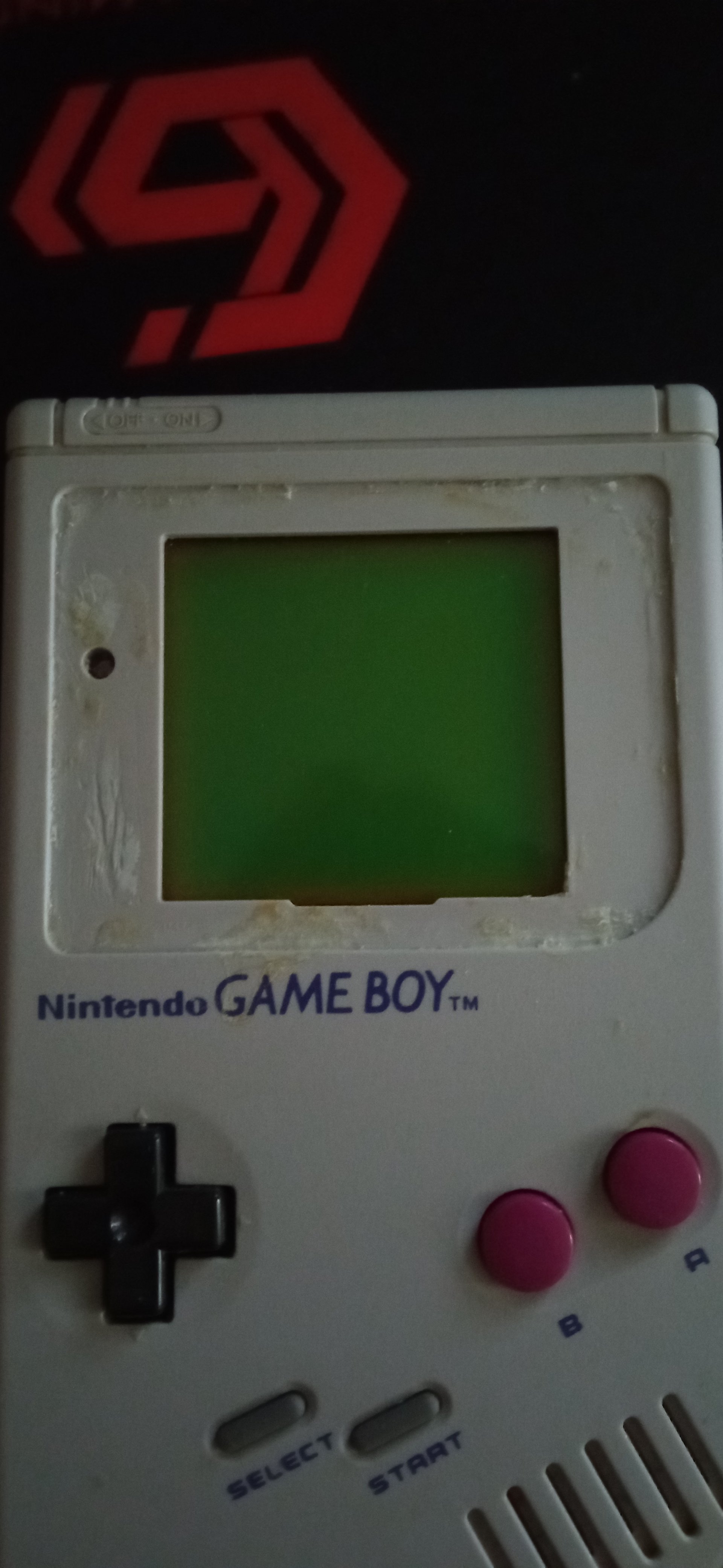

Καλησπέρα παιδιά και χρόνια πολλά, θέλω από gameboy  να βγάλω την παλιά  κόλλα από την οθόνη  και να κολλήσω καινούριο τζαμάκι, ότι και να δοκίμασα δεν βγαίνει  έβαλα οινόπνευμα ισοπροπυλικη αλκοόλη τίποτα, το ζέσταινα λίγο με το σεσουάρ να λιώσει τίποτα, έχετε να προτείνεται κάτι άλλο;

Όχι δεν καταλάβατε θέλω να βγάλω την παλιά  κόλλα από το παλιό gameboy το χοντρό που ήτανε και να κολλήσω το νέο τζαμάκι εχει βγει το παλιο και θελω να βαλω το καινουριο
267260799_209397628054516_8850693340207656886_n.jpg.bfb2443a70a6002cf46705fdf912c829.jpg
A χα λάθος μου τότε.
Θα δοκίμαζα με WD40 για αρχη αν και υπάρχουν ειδικά καθαριστικά για κόλλες. Αν δεν έπιανε τότε καθαρή βενζίνη και μην δοκιμάσεις ασετόν μιας και το σώμα είναι πλαστικό.
Μην ζεσταίνεις πάντως με την οθόνη τοποθετημένη όπως την βλέπω. Ελπίζω αυτό που φαίνεται στην οθόνη να είναι η σκιά σου :)
πριν 33 λεπτά, το μέλος karmen1983 έγραψε:
Και εγω αυτο σκεφτηκα, το WD40 γιατι με ισοπροπυλικη δεν βγηκε δυστηχως
αν έχεις dremel βάζεις λεπτό γυαλοχαρτο για πλαστικο δοκιμάζεις αν δν βγαίνει λίγο πιο χοντρό και πάει λέγοντας.Είναι πααααρα πολύ παλία η κολλα απο οσο μπορω να καταλάβω απο την φωτό έχει πολυμεριστεί πάνω στο πλαστικό σώμα οπότε έχει γίνει ένα.Οπότε μόνη σίγουρη λύση τρίψιμο άσε που θα βοηθήσει να κολήσει και καλύτερα η επόμενη μεμβράνη.

αμαν καρμεν λες να την εκαψα την οθονη;
πριν 46 λεπτά, το μέλος reinko24 έγραψε:

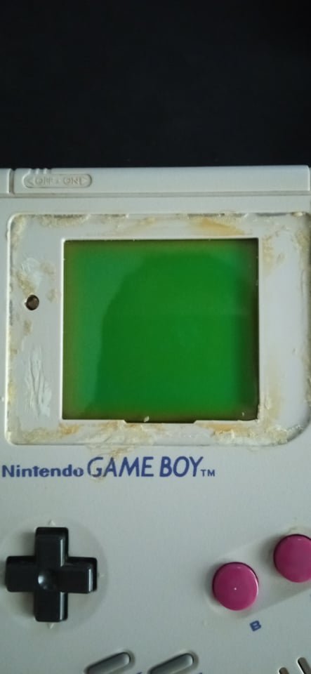

Αν το αφήσω έτσι και βαλω το νέο τζαμάκι λες να κολλήσει καλύτερα και να πιάσει; η κολλα ήτανε πολύ γερη και είναι ηλικίας 23 ετων
Θα σου απαντησω οταν το αναψεις :p
Μπορεις να δοκιμασεις κ τωρα μη παει χαμενος κ ο κοπος της αφαιρεσης της κολλας.
Εχει δικιο ο @reinko24
Φαινεται να εχει ξεραθει η κολλα. Δε θα εβαζα dremel προσωπικα δε θα εχεις ελεγχο καλο και οι γωνιες δεν... Δοκιμασε με το χερι να τριψεις με γυαλόχαρτο να βγαλεις οτι βγαινει. Καθαρισε καλα μετα κ κολλα το νεο τζαμακι.
βεβαια βγαλε κ την οθονη μην την γυαλοχαρτισεις κ αυτην. :p
Μόνο εγώ θα έπαιρνα αιχμηρό επίπεδο αντικείμενο για να ξύσω την κόλα; Φαίνεται να εξέχει από το πλαστικό. Το δάκτυλο τι λέει;
πριν 43 λεπτά, το μέλος schumifer έγραψε:
Δεν κανει τιποτα δυστηχως ουτε με το δαχτυλο
πριν 2 ώρες, το μέλος karmen1983 έγραψε:
Ελπίζω να μην εχει γίνει ζημιά στην οθόνη είναι συσκευή 24 ετων δεν θα το αντεξω μετα

Λοιπόν παιδιά έβαλα ισοτροπική και δοκίμασα και λίγο με το WD40 καλύτερο δυστυχώς δεν γίνεται εχει φυγει η ποιο πολύ κόλλα και πιστευω θα κολησει το τζαμακι σας ευχαριστω πολυ παιδια

Καλησπέρα φιλε μου, λεω να το αφήσω έτσι πολύ το ταλαιπώρησα εχει βγει η ποιο πολυ κολλα πιστευω

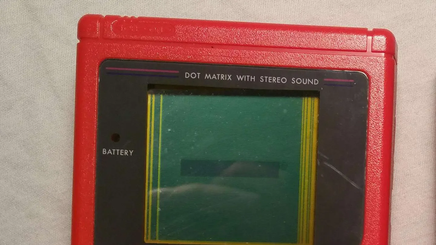

Καλησπέρα παιδιά ενώ έβαλα το νέο τζαμακι έως τώρα λειτουργούσε καλά, σήμερα πήγα να το ανοίξω και είδα αυτό  δεν ξέρω ήταν η ώρα του έκανα κάτι εγώ, είναι συχνό φαινόμενο στα gameboy βρήκα αυτό το βίντεο
