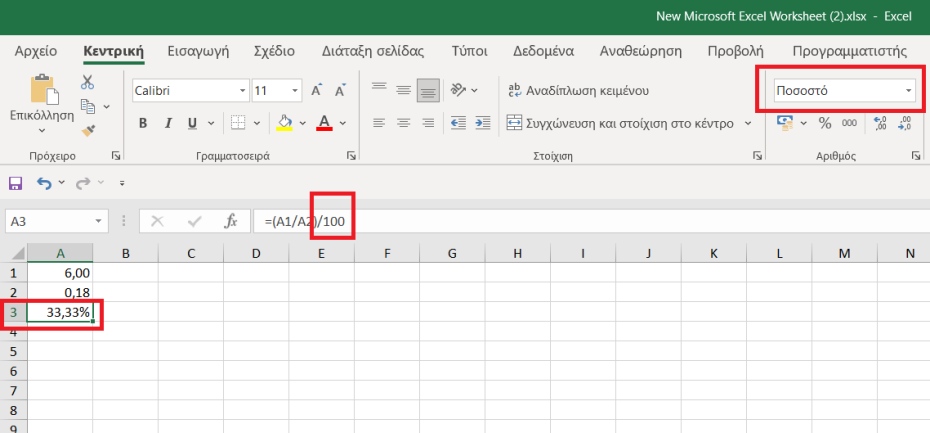

serpico75 Δημοσιεύτηκε Δεκέμβριος 17, 2021 #1 Δημοσιεύτηκε Δεκέμβριος 17, 2021 (edited) Καλημέρα. Σε Excel έχω σε δύο κελιά π.χ. a1 -> 6 a2 -> 0,18 Στο a3 φτιάχνω τον τύπο =a2/a3 και το αποτέλεσμα είναι 33,33 (είναι ένα ποσοστό το αποτέλεσμα 33,33). Αυτό το κάνω σωστά. Το πρόβλημα είναι ότι θέλω στο τέλος να προσθέσω και τον χαρακτήρα %. Απ' ό,τι έχω ψάξει, ο τρόπος να προσθέσεις χαρακτήρα μετά από formula είναι με το &. Βάζω: =a2/a3 & " %" προσθέτει σωστά το % στο τέλος, αλλά εκεί κάνει μία πράξη που γυρνάει πολλά δεκαδικά, τα οποία δε με αφήνει να ελαττώσω: 33,3333333333333% Ενώ εγώ θέλω να το ρυθμίζω αυτό. Να το κάνω π.χ. 33,3% ή 33,33% κ.λπ. Πριν βάλω το & " %" με αφήνει να ρυθμίζω τα δεκαδικά. Μετά το & " %" στο κελί έχει μονίμως το 33,3333333333333% κλειδωμένο. Υπάρχει κάποια λύση σε αυτό; Ευχαριστώ. Έγινε επεξεργασία Δεκέμβριος 17, 2021 από serpico75
GeorgeVasil Δεκέμβριος 17, 2021 #2 Δεκέμβριος 17, 2021 Αλλαζεις τον τυπο του κελιου σε ποσοστο αλλα φροντιζεις με πραξη να βγαζει αποτελεσμα απο 0-1.

GeorgeVasil Δεκέμβριος 17, 2021 #5 Δεκέμβριος 17, 2021 (edited) 20 minutes ago, Oric said: Δεν το κάνεις σωστά. Η φόρμουλα a2/a3 στο κελί a3 είναι λάθος, καθώς αποτελεί κυκλική αναφορά. Αν εννοείς τη φόρμουλα που γράφει από κάτω ο GeorgeVasil, και πάλι είναι λάθος, καθώς η διαίρεση 6/,18 κάνει μεν 33,33, της οποίας, όμως, η ποσοστιαία μορφή είναι 3333,33% (ολογράφως, τρεις χιλιάδες τριακόσια τριάντα τρία και ένα τρίτο τοις εκατό). Κάτι άλλο θέλεις να κάνεις. Αλλά τί; Μήπως το 0,18 είναι 1,8 ; Αν είναι 1,8, οπότε στρογγυλεύεται στο 2, τότε το 2 είναι όντως το 1/3 του 6. Ναι δεν ειναι ποσοστο %. Εγω το εκανα να βγαζει 33,33% που θελει το παιδι ( /100 ) γιατι ειναι λαθος? Εξαρτατε τι εφαρμογη κανει και τι ειναι το αποτελεσμα που θελει να χρησιμοποιήσει. Έγινε επεξεργασία Δεκέμβριος 17, 2021 από GeorgeVasil

slalom Δεκέμβριος 17, 2021 #7 Δεκέμβριος 17, 2021 πριν 8 ώρες, το μέλος Oric έγραψε: Δηλαδή, σώνει και καλά να βγάλουμε το αποτέλεσμα που θέλουμε; Δεν βγάζει νόημα αυτό... Για σενα μπορει να μη βγαζει, αυτος το θελει ετσι, οποτε =A1/A2/100, και "ποσοστο" στον τυπο κελιου

hot_sauce Δεκέμβριος 19, 2021 #9 Δεκέμβριος 19, 2021 Υπάρχει στην επιλογή Custom του Cell Category αυτή η μορφή: "0.00%". Αλλά βγάζει το πραγματικό ποσοστό, στη συγκεκριμένη περίπτωση 3333.33%. Αυτό που νομίζω πραγματικά υλοποιεί αυτό που ζητάει ο OP είναι η φόρμουλα: =ROUND(A1/A2,2) & "%" αλλά το τελικά εμφανιζόμενο αποτέλεσμα δεν είναι το πραγματικό ποσοστό.
hot_sauce Δεκέμβριος 19, 2021 #11 Δεκέμβριος 19, 2021 (edited) πριν 48 λεπτά, το μέλος slalom έγραψε: 3333.33% = 33.33 Σωστό αλλά ο OP θέλει να εμφανίσει 33.33%. Εκεί είναι η ένσταση. Έγινε επεξεργασία Δεκέμβριος 19, 2021 από hot_sauce
