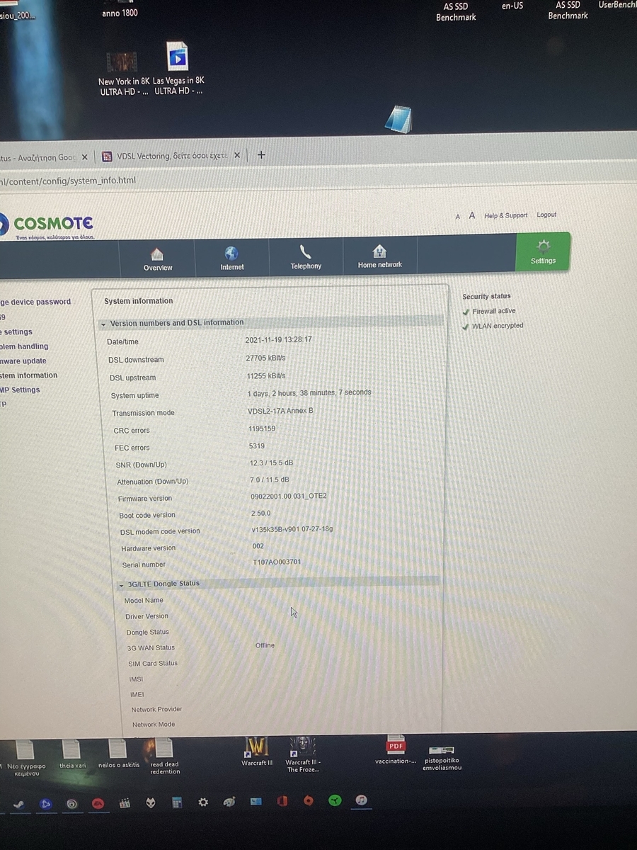

iseeklife Δημοσιεύτηκε Νοέμβριος 19, 2021 #1 Κοινοποίηση Δημοσιεύτηκε Νοέμβριος 19, 2021 γεια σας. έπεσε η ταχύτητα στη γραμμή εδώ και 5 μέρες . και δεν ξέρω το γιατί . Πήρα στον οτε δήλωσα βλάβη και το κοίταξαν σε μία μέρα και μας έστειλαν και το τυπικό μήνυμα . Η ταχύτητα δεν διορθώθηκε . μπορείτε να βοηθήσετε ? @minast εαν μπορείς , μια μικρή βοήθεια . 1 Link to comment Share on other sites More sharing options...
YDinopoulos Νοέμβριος 19, 2021 #2 Κοινοποίηση Νοέμβριος 19, 2021 Παρε τηλεφωνο και ΑΠΑΙΤΗΣΕ να το φτιαξουν. Κρατα καθημερινα screenshot και αν σε 2-3 μερες δεν γινει τπτ, ξεκινας με καταγγελια στην ΕΕΤΤ. 4 Link to comment Share on other sites More sharing options...
minast Νοέμβριος 19, 2021 #3 Κοινοποίηση Νοέμβριος 19, 2021 Όλα δείχνουν καλωδιακό πρόβλημα. Η ταχύτητα κλειδώματος είναι σχετικά χαμηλή, και παρά το 12 SNR έχει προλάβει να μαζέψει πολλά σφάλματα. Εάν μπορείς, άνοιξε και τη διεύθυνση (θεωρώντας ότι έχεις Speedport Plus και 192.168.1.1 είναι η διεύθυνση του router σου): http://192.168.1.1/data/Status.json Και αντίγραψε εδώ τα αποτελέσματα. Για δοκιμή, μπορείς να απενεργοποιήσεις και το SRA και να κάνεις μία αποσύνδεση/επανασύνδεση να δεις σε τι ταχύτητα θα κλειδώσει. Λογικά θα είναι μεγαλύτερη, αλλά με κίνδυνο να έχεις διακοπές στη συνέχεια. Εάν έχεις την ευχέρεια, δοκίμασε να συνδέσεις το ρούτερ στην 1η πρίζα του σπιτιού με τις άλλες αποσυνδεδεμένες ή και στον κατανεμητή του κτιρίου (το σημείο που μπαίνει το καλώδιο του ΟΤΕ). Εάν τα νούμερα είναι αντίστοιχα, τότε σίγουρα ο ΟΤΕ πρέπει να ξαναελέγξει το καλώδιο που έρχεται από την καμπίνα. 1 Link to comment Share on other sites More sharing options...

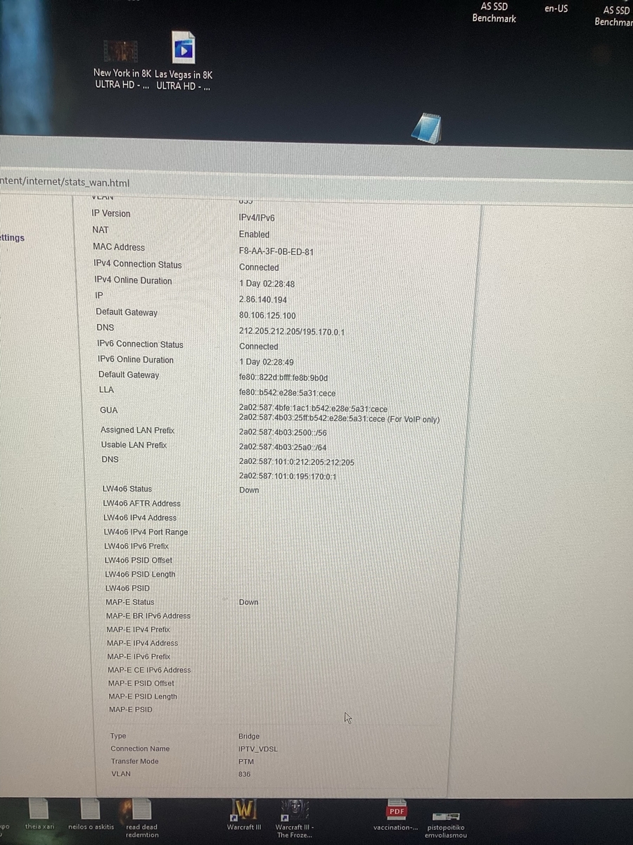

poulinos Δεκέμβριος 28, 2021 #15 Κοινοποίηση Δεκέμβριος 28, 2021 On 12/18/2021 at 9:39 PM, iseeklife said: παίδες το έφτιαξα. Μου ήρθε η ιδέα να αλλάξω θύρα στο ρούτερ . Την άλλαξα και παίζει . η θυρα στο router μπορει να εχει θεμα αλλα μπορεις να δοκιμασεις Hard reset για να δεις αν θα παιξει ξανα κανονικα η θυρα.απο εκει και περα οτι κατεβαζες με μικρη ταχυτητα ειναι το ενα θεμα που οπως λες ηταν η θυρα αλλα το δευτερο και μεγαλο θεμα σου ειναι οτι οπως εβαλες στην φωτο συγχρονιζεις 27mbit αντι για 100.εσυ κανονικα με καλωδιο θα πρεπε να κατεβαζεις 10mbyte/second και σε speedtest πχ speedtest.net να εχεις κοντα στα 100. το αποδεκτο ειναι κοντα στα 80 download και upload μαζι.οτιδηποτε πιο χαμηλο απο αυτο θεωρειται βλαβη.αν δεν μπορουν να σου δωσουν 100 τοτε πρεπει να σε πανε στα 50 με την τιμη των 50. εσενα δεν θα πρεπε στην παρουσα φαση να σε νοιαζει ποσο κατεβαζεις αλλα ποσο συγχρονιζεις μεσα απο το interface του ρουτερ.αν συγχρονιζεις 50 τοτε το μεγιστο θα ειναι 5mbyte/sec .αν εισαι στα 27 θα εισαι στα 2,7. κτλ κτλ. οποτε πρεπει να γινει ελεγχος γιατι συγχρονιζεις χαμηλα. εκτος αν ηταν κατι παροδικο και πλεον εισαι οκ. 1 Link to comment Share on other sites More sharing options...
