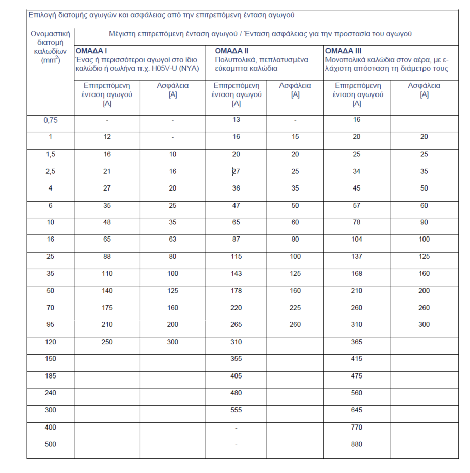

Η αλήθεια είναι ότι οι κανόνες που εφαρμόζονται στα καλώδια εγκαταστάσεων έχουν γενική ισχύ, πλην ορισμένων εξαιρέσεων.
Γενικά  τα καλώδια που είναι κινητά και ελεύθερα στον αέρα με κατά κανόνα μικρά μήκη,  οι εντάσεις επιτρέπεται να είναι μεγαλύτερες.
Χαρακτηριστική περίπτωση είναι τα εύκαμπτα καλώδια ηλεκτροσυγκολλήσεων:
http://www.promil.gr/images/catalogue-pdf/01-kalodia.pdf
Έτσι τα καλώδια αυτού του τύπου με διατομή 16mm2 μπορούν να χρησιμοποιηθούν για συνεχή ένταση μέχρι 135Α.
Βεβαίως σε πιο απαιτητικές εφαρμογές με πιο μακρυά καλώδια και ιδιαίτερα της "παλαιάς σχολής", καλό είναι να πηγαίνουμε λίγο πιο ψηλά!
Όπως και να έχει στη συγκεκριμένη περίπτωση, αν πάρουμε υπόψη ότι η ηλεκτροσυγκόλληση δεν λειτουργεί συνεχώς (ιδιαίτερα μια ερασιτεχνική, που θα πρέπει να λέει και ποσοστό χρήσης) τότε το 16ρι καλώδιο συνδυάζεται με τις απαιτήσεις της συσκευής  μια χαρά!
Αυτό που δεν είναι καθόλου "μια χαρά" και που -εν προκειμένω- πιστεύω ότι είναι πολύ σημαντικότερο πρόβλημα,  είναι να ξεχνάς που -και σαν τι- βρίσκεσαι, και ενώ είναι ηλίου φαεινότερο ότι:
Ο καλύτερος τρόπος να διορθώσεις ένα λάθος είναι να εξηγήσεις το τί και το πως, έτσι ώστε να μεταφέρεις σε όποιον εμπλέκεται στη συζήτηση (αλλά και στους εν δυνάμει άλλους αναγνώστες) ένα τρόπο να μπορεί να δεί τα πράγματα με πιο ορθή προσέγγιση και ακόμα καλύτερα ένα τρόπο / "εργαλείο"  να μπορεί και μόνος τους σε επόμενη ανάγκη να χρησιμοποιήσει αυτά που του είπες.
Και επίσης, ενώ είναι γνωστό και απολύτως σωστό, ότι:
Δεν έχει μόνο σημασία η ουσία όσων λες , αλλά και ο τρόπος που τα λές και πολλές φορές είναι πιο σημαντικό αυτό το δεύτερο!
"Εσύ", να  παραβλέπεις αυτά που είναι  τα πιο σημαντικά σε μια κοινότητα όπως η δική μας, και για την κατάκτηση των οποίων,  έχει γίνει και γίνεται  πολύ και φιλότιμη προσπάθεια από όλους, και αποφεύγοντας  να κάνεις λίγο κόπο παραπάνω (που τελικά όμως θα έκανε τη συμβολή σου στη κουβέντα ουσιαστική και εποικοδομητική), να  επιλέγεις τον εύκολο δρόμο της συνοπτικής απόρριψης  αυτού που έκανε το λάθος , και μάλιστα με τρόπο σκαιό (Να μας κάνεις την χάρη, να μην ξαναγράψεις άλλες κοτσάνες.), πράγμα που τελικά κάνει ζημιά σε όλους, συμπεριλαμβανομένου -και κατά κύριο λόγο ! - "εσού του ιδίου"!
Πιστεύω ότι μπορούμε πολύ καλύτερα, λίγη περισσότερη ευγένεια και προσήνεια και λίγο περισσότερη "ψυχούλα" στη παρουσία μας, κανέναν δεν έβλαψε, αντιθέτως πολλά προσέφερε και προσφέρει, στο χτίσιμο αυτής της κοινότητας!

Γιάγκο, αυτό το περί αύξησης του μέγιστου ρεύματος των καλωδίων λόγω συστροφής, δεν το ξέρω.
Εκτός και αν εννοείς κάτι άλλο, τα καλώδια από τότε που τα θυμάμαι για πρακτικούς λόγους (και όχι μόνο) έχουν τα συρματίδιά τους συνεστραμμένα.
Και μάλιστα οι σοβαροί κατασκευαστές δίνουν και την πληροφορία για το stranding των καλωδίων τους πράγμα που ενδιαφέρει πολύ στη περίπτωσή μας.
Για παράδειγμα ένα καλώδιο 35mm2 αποτελείται από 1107 συρματίδια των 0,2mm συνεστραμμένα σε ομάδες και οι ομάδες ανεστραμμένες μεταξύ τους αποτελούν τον πυρήνα του καλωδίου και μπορεί να υπάρχουν και σε στρώσεις ανάλογα με τη διατομή του καλωδίου.
Αυτό που λές με το ίσιωμα των καλωδίων και την εξ αυτού συνεπαγόμενη -αισθητή- μείωση της ικανότητάς τους να μεταφέρουν ρεύμα δεν πρέπει να είναι σωστό.
Σκέψου ότι μια μαχαιρωτή ασφάλεια των 250Α (αυτά τα τετράγωνα πορσελάνινα τούβλα που είναι στους πίνακες χαμηλής), το συρματάκι που έχει μέσα είναι μια ταινία, φάρδους μερικών χιλιοστών και πάχους κάποιων δεκάτων του χιλιοστού και όμως από αυτήν περνάει ρεύμα μέχρι και 250Α και αυτό γιατί αυτή η ταινία έχει ένα περιβάλλον που της εξασφαλίζει μια σχετικά καλή ψύξη (εννοώ την άμμο) και φυσικά προορίζεται να "δουλέψει" σε θερμοκρασίες τήξης του χαλκού!
Αυτό βεβαίως είναι απλά μια υπερβολική χρήση των αγωγών, αλλά εύκολα συμπεραίνεις ότι όταν δεν μειώσεις τη διατομή του αγωγού δεν χάνεις -όχι τουλάχιστον αισθητά!-  το μέγιστο αμπεραζ, και  μόνον σε πολύ ειδικές περιπτώσεις όπως είναι τα υψίσυχνα ρεύματα όπου η γεωμετρία του αγωγού καθορίζει την ικανότητά του να μεταφέρει ρεύμα, εκεί το επιδερμικό φαινόμενο παίζει μεγάλο ρόλο. Σε πολλές περιπτώσεις χρησιμοποιούνται αγωγοί που αποτελούνται από πολύ λεπτά συρματίδια τα οποία είναι μονωμένα μεταξύ τους (Litz Wires)
Μια αστοχία σε σύνδεση έχει πολύ περισσότερες πιθανότητες να εξηγηθεί σαν αποτέλεσμα κακής επαφής μέσα στη σύνδεση (λόγω κακού, / ανεπαρκούς/ κλπ/ πρεσαρίσματος ή μη πλήρως συμβατού κοσ, ή προβληματικού κοσ, ή λόγω επίδρασης παραγόντων που οδηγούν μια μη απολύτως αεροστεγανή σύνδεση που είναι ευπρόσβλητη από τους περιβαλλοντικούς παράγοντες με συνέπεια την προοδευτική υποβάθμισή της, δηλαδή αύξηση της αντίστασης διάβασης και τελικώς σε εκδήλωση προβλήματος από υπερθέρμανση κλπ.
Χαρακτηριστικά σου θυμίζω μια μέθοδο που ήταν πολύ προσφιλής στους απαιτητικούς μάστορες σε καλώδια κρίσιμα, που πρέσαραν πρώτα όσο μπορούσαν καλά και μετά τα κόλλαγαν κιόλας με καλάι!
Τώρα σε κινητά καλώδια δύσκολα θα πείς ότι το καλάι βοηθάει, αλλά ένα καλό ομοιόμορφο και εκτεταμένο πρεσάρισμα καθώς και η καλή υποστήριξη του καλωδίου από το περίβλημα του συνδέσμου (το ελαστικό άκρο του βύσματος), που θα αποτρέψει τις επίδραση των καμπτικών δυνάμεων στην περιοχή σύνδεσης, είναι η ειδοποιός διαφορά (και το ζητούμενο σε πολλές όχι και τόσο ποιοτικές λύσεις) ανάμεσα σε μια σύνδεση που μακροημερεύει και σε μιά που είναι της Κυριακής χαρά και της Δευτέρας λύπη!

Κανένας δεν διανοείτο πριν μερικά χρόνια να περάσει 135Α από 16ρι ούτε υπήρχαν τέτοιες προδιαγραφές. Όπως σου είπα αγοράζω χρόνια ηλεκτροσυγκολλήσεως γιατί έχουν καλύτερες προδιαγραφές , αντέχουν λάδια πετρέλαια κλπ.
Αν δεν είναι η συστροφή, δεν είναι σίγουρα ο χαλκός τότε τι ακριβώς είναι που κάνει το συγκεκριμένο να διαφέρει τόσο από κάποιο άλλο πχ το πάρα κάτω
Τα 61Α για 16άρη καλώδιο είναι το μέγιστο ρεύμα στην περίπτωση τριπολικού καλωδίου μέσα σε σωλήνα χωνευτό σε τοίχο και θερμοκρασία 30 βαθμούς.
Το αντίστοιχο 16άρη ΝΥΥ (J1VV) σε περίπτωση μονοπολικού αγωγού θαμμένου στο έδαφος και θερμοκρασία εδάφους 20 βαθμούς έχει μέγιστο ρεύμα 160Α, εάν μιλάμε για DC και 116Α για διπολικό AC (1Φ) και 98A για 3Φ AC.
Oι συντελεστές εγκατάστασης και λειτουργίας για τα μέγιστα ρεύματα καλωδίων είναι πολλοί. Για να βρω τα παραπάνω νούμερα έψαχνα ένα 20λεπτο
Πηγή
Πηγή

Μονό είναι αυτό που έβαλα ή μόνη του διαφορά από το ηλεκτροσυγκόλλησης είναι ότι οι κλώνοι είναι λίγο παχύτεροι και συστρέφονται όλοι μαζί και όχι σε ομάδες, επίσης το εξωτερικό δεν είναι νεοπρενίου αλλά PVC
Τεσπα ας το αφήσουμε
Εννοούσα 3 αγωγών μέσα σε σωλήνα. Σε κάθε περίπτωση οι πίνακες των εταιρειών απευθύνονται σε ηλεκτρολόγους κυρίως και γι αυτό πολλές φορές έχουν το δυσμενέστερο.
Όποιος έχει όρεξη ας δει και παραδείγματα με το νέο πρότυπο
Έγινε επεξεργασία από GriGaS

Κοίτα, τα μονά που συζητάμε πάνε σε σκάφος και όταν δίνω προσφορά σίγουρα με συμφέρει να βάλω μικρότερης διατομής καλώδιο, όμως φοβάμαι τη δημοσιότητα... και ποτέ δεν βάζω πάνω από 5Α το καρέ ας υποστηρίζει ο κατασκευαστής πάρα πάνω
Εάν δεις στα παραδείγματα, ανάλογα τις θερμοκρασίες μπορεί και το 5Α το καρέ να είναι πολύ, οπότε καλά κάνεις.
Γιάγκο, όπως είπε και ο Γιώργος, πολύ καλά κάνεις!
Κι εγώ όσους μετασχηματιστές (μικρούς ε, μέχρι 3kVA), έχω φτιάξει, τους έχω σχεδιάσει με μέγιστη πυκνότητα ρεύματος = 1,5Α ανά καρέ (mm2).
Εσύ μπορείς να χρησιμοποιείς καλώδια αυτού του τύπου, αλλά τα εγκαθιστάς μόνιμα σε χώρους όπου η επισκεψιμότητα είναι πολύ περιορισμένη και διαλείπουσα και επιπλέον οι θερμοκρασίες ενδέχεται να είναι αρκετά υψηλότερες του εξωτερικού περιβάλλοντος και η χρήση τους μπορεί να είναι και συνεχής (στον κύκλο του πεντάλεπτου).
Συνεπώς και οι όροι χρήσης που έχουν στις κατασκευές σου είναι πολύ πιο απαιτητικοί από ότι στην περίπτωση της ερασιτεχνικής ηλεκτροσυγκόλλησης, όπου το καλώδιο είναι μικρού μήκους, χύμα στο ελεύθερο περιβάλλον να ψύχεται, η χρήση του δεν είναι συνεχής και φυσικά βρίσκεται κάτω από διαρκή επιτήρηση για όση ώρα χρησιμοποιείται!
