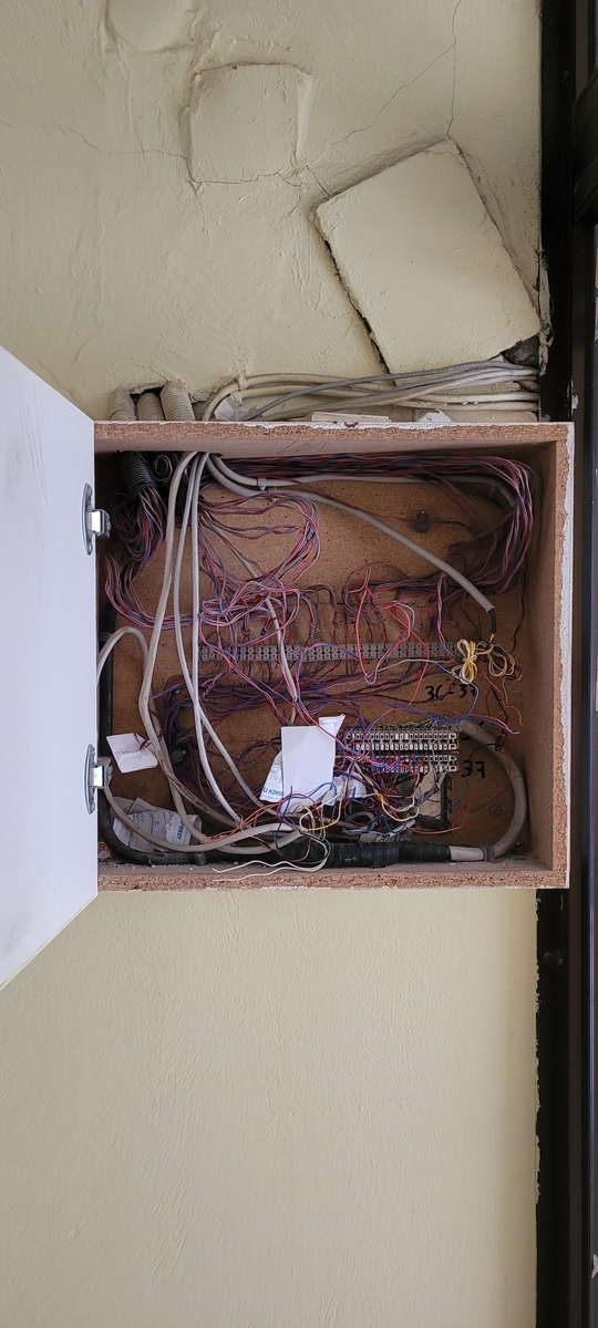

skepasti21 Οκτώβριος 9, 2021 Author #15 Οκτώβριος 9, 2021 Τσεκαρετε την φωτό και πεστε μου πως στο καλό θα περάσει το καλώδιο?
2cpu Οκτώβριος 10, 2021 #16 Οκτώβριος 10, 2021 Βρες πρωτα ποια ειναι η δικια σου γραμμη.Αφου βρεις ανοιξε μια τρυπα εαν δεν μπορεις να περασεις το καλωδιο απο εκει που βγαινουν και τα αλλα και απο εκει ανεβα πανω σε σενα.Βασικα απο εδω φευγει το καλωδιο ποιο εξω και πανω μπορει να ανεβει εκει ειναι το ερωτημα.Εχει καποιο φωταγωγο? Εχει προσβαση σε εξωτερικο χωρο η οι οικοδομες ειναι κολλημενες?Πρασια υπαρχει?
GriGaS Οκτώβριος 10, 2021 #17 Οκτώβριος 10, 2021 (edited) Αν καταλαβαίνω καλά ο ΟΤΕ τερματίζει στις δύο οριολωριδες κάτω δεξιά, τα καλώδια από τα διαμερίσματα στις κλεμμες και οι κλεμμες ενώνονται με τις οριολωριδες με επιπλέον καλώδιο. Ας ξεκινήσουμε με το ότι δεν ματιζουμε τηλεφωνικό καλώδιο που περνάει adsl vdsl με κλεμμα αλλά με ειδικούς συνδέσμους. Για αρχή εάν ισχύει η παραπανω υπόθεση μου, εγώ θα ξεκινούσα ρίχνοντας το καλώδιο μου απευθείας στην οριολωριδα. Επίσης δεν μας έχεις πει τι πρόβλημα έχεις. Χαμηλό συγχρονισμό; Αποσυνδέσεις; Έγινε επεξεργασία Οκτώβριος 10, 2021 από GriGaS 2 1
al3x Οκτώβριος 11, 2021 #18 Οκτώβριος 11, 2021 23 hours ago, GriGaS said: Ας ξεκινήσουμε με το ότι δεν ματιζουμε τηλεφωνικό καλώδιο που περνάει adsl vdsl με κλεμμα αλλά με ειδικούς συνδέσμους. Τι συνδεσμους εννοεις, εχεις εικονα ή πως λεγονται ? Οποιαδηποτε βελτιωση για καλο ειναι. Προσωπικα ειμαι σε μονοκατοικια οποτε μπορω να πειραξω οτι θελω.
