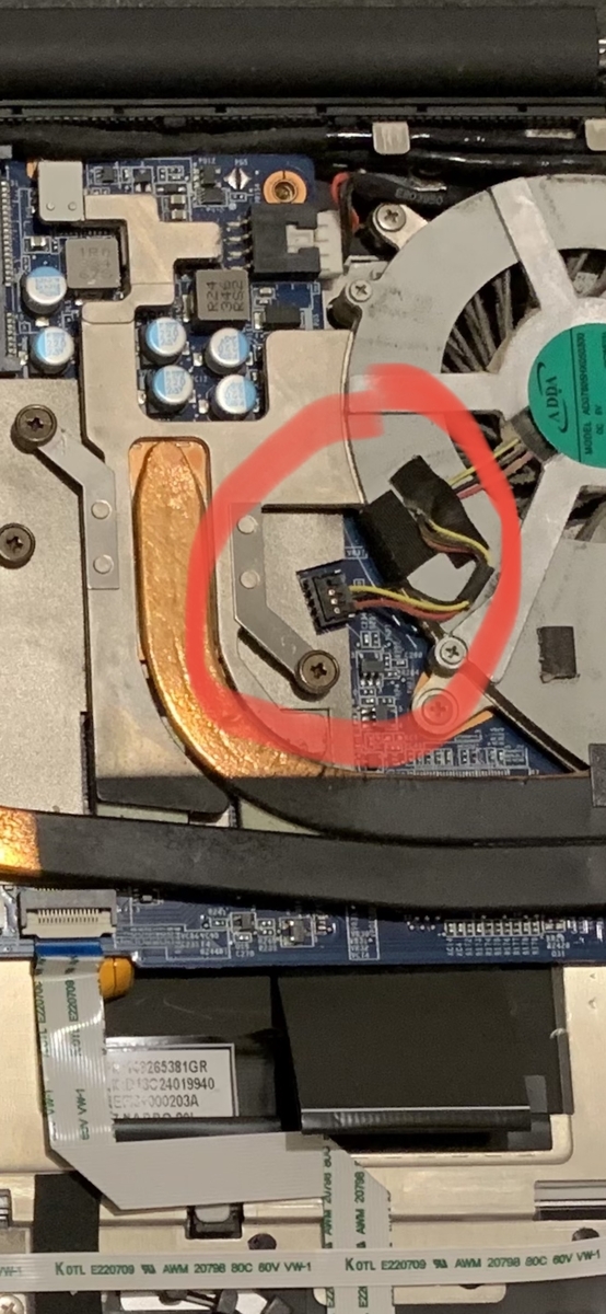

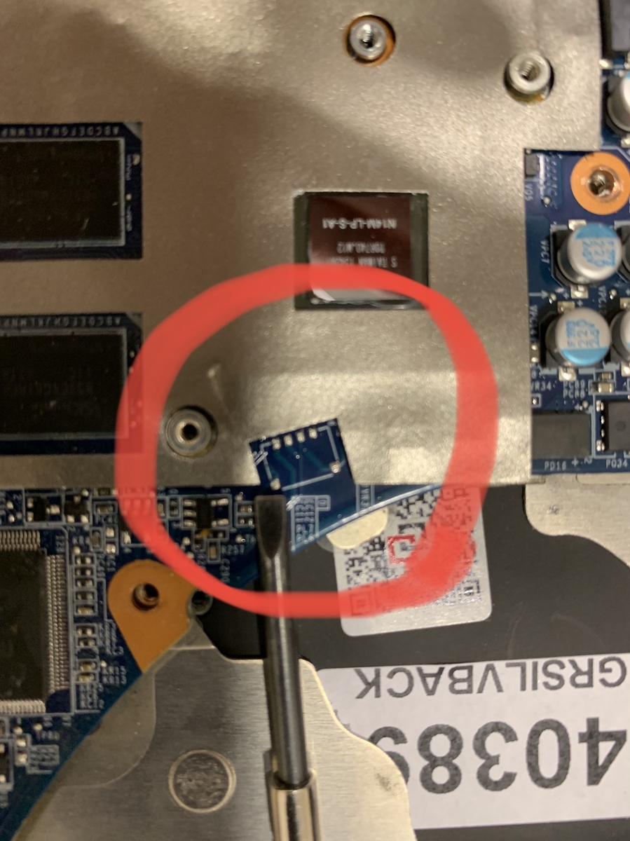

Costascool Δημοσιεύτηκε Οκτώβριος 3, 2021 #1 Δημοσιεύτηκε Οκτώβριος 3, 2021 Γειά σας παιδιά. Προσπάθησα να καθαρίσω το λαπτοπ (Sony Vaio svf15n1y2es μοντελο 2014), αλλά δεν έβγαινε με τίποτα το καλωδιάκι που συνδέεται πάνω στην μητρική το ανεμιστηράκι. Στην προσπάθεια να το καθαρίσω χωρίς να το αφαιρέσω τραβήχτηκε και τελικά χάλασαν τα pins της μητρικής και ξεκόλλησαν. Διαλύθηκαν τελείως. Υπάρχει τρόπος επισκευής ή κάποια λύση; Ευχαριστώ.

Τέρης Α. Οκτώβριος 5, 2021 #4 Οκτώβριος 5, 2021 Έφυγε δηλαδή τελείως η υποδοχή απ' ότι βλέπω. Αν είναι έτσι, μία ''απλή επισκευή'' που θα μπορούσε να γίνει, είναι να κολληθούν (με κολλητήρι) τα πιν του ανεμιστήρα στα πιν της μητρικής.
Costascool Οκτώβριος 6, 2021 Author #5 Οκτώβριος 6, 2021 Όντως καλή ιδέα. Ναι έφυγε η υποδοχή και τα πιν έσπασαν τελείως. Επειδή δυστυχώς με τις ηλεκτρονικές επισκευές με συγκόλληση κλπ δεν έτυχε να ασχοληθώ θα το δώσω σε κανένα κατάστημα επισκευών λαπτοπ κλπ. μπας και βρεθεί ανταλλακτικό ή κάποιος τρόπος και το επισκευάσουν. Διαφορετικά θα αρχίσω να το ψάχνω μήπως βρεθεί κανένας γνωστός με κολλητήρι κλπ. να πειραματιστώ. 1
schumifer Οκτώβριος 6, 2021 #6 Οκτώβριος 6, 2021 Φαίνεται να έχει φύγει καθαρά, χωρίς να έχει πάρει μαζί του τις επαφές της μητρικής, φτιάχνεται άμα έχεις το πλαστικάκι. Πιο μπακάλικα κολλάς πάνω στη μητρική τα καλωδιάκια 1
