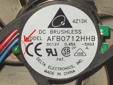

haris1984 Δημοσιεύτηκε Μάϊος 12, 2005 #1 Κοινοποίηση Δημοσιεύτηκε Μάϊος 12, 2005 παιδια ξερει κανεις που μπορω να βρω ενα delta fan σαν αυτο που εχουν πανω οι στοκ ψυκτρες των Α64? ελπιζω να μου προτεινεται κατι σε αθηνα/πειραια...επισης...αν εχει κανεις κανενα και καθετε...πλιζ σφυριχτε μου...ευχαριστω Link to comment Share on other sites More sharing options...

Athens2004 Μάϊος 12, 2005 #8 Κοινοποίηση Μάϊος 12, 2005 Ηaris @ , κόλλα έναν 12άρι αν σε παίρνει όπως εγώ , Man μεχρι 3.6vdimm αντέχει καλα+heat spreaders. Επίσης αυτό που δέιχνεις στην φωτό δεν είναι delta , ας γράφει delta electronics . [τουλάχιστον δεν συμπεριφέρεται σαν delta. Ίσως να τα κατασκευάζει η delta στα εργοστάσια της αλλά δεν έιναι κτηνώδης] Είναι εργοστασιακός της AMD , που έρχεται με την στοκ ψύκτρα[αν είναι αυτός που νομίζω]. Πάρε έναν enermax 12άρη να κάνεις την δουλειά σίγουρα. Link to comment Share on other sites More sharing options...

haris1984 Μάϊος 12, 2005 Author #10 Κοινοποίηση Μάϊος 12, 2005 σιγουρα συμπεριφερεται σαν delta αν βραχυκυκλωσεις με ενα καλωδιακι το πρασινο θερμιστορ....λειτουργει στις 6500 στροφες... Link to comment Share on other sites More sharing options...
GoriLLakoS Μάϊος 12, 2005 #11 Κοινοποίηση Μάϊος 12, 2005 Αρχική απάντηση από haris1984 σιγουρα συμπεριφερεται σαν delta αν βραχυκυκλωσεις με ενα καλωδιακι το πρασινο θερμιστορ....λειτουργει στις 6500 στροφες... Οι delta δεν εχουν μονο στροφες....εχουν και τεραστια ροη....!Δεν πιστευω ολα τα fans στις ιδιες στροφες να εχουν και το ιδιο cfm... ..γι'αυτο αλλωστε και ξεχωρισαν οι delta.... Link to comment Share on other sites More sharing options...

haris1984 Μάϊος 12, 2005 Author #14 Κοινοποίηση Μάϊος 12, 2005 Αρχική απάντηση από Βασιλης Οι delta δεν εχουν μονο στροφες....εχουν και τεραστια ροη....!Δεν πιστευω ολα τα fans στις ιδιες στροφες να εχουν και το ιδιο cfm... ..γι'αυτο αλλωστε και ξεχωρισαν οι delta.... αν εχεις κανενα ευκαιρο εναν τετοιο ανεμιστηρα καντο και θα δεις για cfm... σχετικα παντα... μην ξεχναμε οτι ειναι 70χ15...δεν ειναι τοσο παχυ οσο τα αλλα delta... δεδομενου το μεγεθος του και οτι στις 5000 στροφες ειναι rated στα 43cfm στις 6500 θα εχει περιπου 50... λιγο ειναι? Link to comment Share on other sites More sharing options...
schumifer Μάϊος 13, 2005 #15 Κοινοποίηση Μάϊος 13, 2005 Παιδιά ο ανεμιστήρας αυτός έχει απλά τεράστια cfm. Θυμάστε που είχα έναν 12άρη στα 24 βολτ προσαρμοσμένο στην μαμά ψύκτρα πάνω στον 1.9 ολτ 2000+@2200 άθλον μου.Ε,,,τις ίδιες θερμοκρασίες έχω με τον ανεμιστήρα αυτόν στα 12,καλύτερες στα 16 βολτ που τον έχω τώρα.Όταν έκανα τη δοκιμή να δώσω 22 βολτ στο 7αράκι δέλτα έπαθα πραγματικά πλάκα. Θόρυβος φοβερός και ροή που μου σήκωσε το γραφείο στον αέρα... Link to comment Share on other sites More sharing options...

Seeker Μάϊος 13, 2005 #18 Κοινοποίηση Μάϊος 13, 2005 Αρχική απάντηση από haris1984 σιγουρα συμπεριφερεται σαν delta αν βραχυκυκλωσεις με ενα καλωδιακι το πρασινο θερμιστορ....λειτουργει στις 6500 στροφες... Συγγνώμη για το hijacking στο thread σου αλλά μπορείς να δώσεις περισσότερες πληροφορίες για το παραπάνω (με pm είτε εδώ)? Link to comment Share on other sites More sharing options...
haris1984 Μάϊος 13, 2005 Author #19 Κοινοποίηση Μάϊος 13, 2005 παρε ενα καλωδιακι και βραχυκυκλωσε τα 2 ποδαρακια αυτου του πρασινου αισθητηρα οπως φαινεται στη φωτο... και θα καταλαβεις αμεσως τη διαφορα... :devil: αν μετα εισαι ικανοποιημενος απο τη ροη και τη φασαρια κοψε το αισθητηρακι και και ενωσε τις επαφες με λιγο καλαι... Link to comment Share on other sites More sharing options...
haris1984 Μάϊος 13, 2005 Author #20 Κοινοποίηση Μάϊος 13, 2005 Αρχική απάντηση από schumifer Παιδιά ο ανεμιστήρας αυτός έχει απλά τεράστια cfm. Θυμάστε που είχα έναν 12άρη στα 24 βολτ προσαρμοσμένο στην μαμά ψύκτρα πάνω στον 1.9 ολτ 2000+@2200 άθλον μου.Ε,,,τις ίδιες θερμοκρασίες έχω με τον ανεμιστήρα αυτόν στα 12,καλύτερες στα 16 βολτ που τον έχω τώρα.Όταν έκανα τη δοκιμή να δώσω 22 βολτ στο 7αράκι δέλτα έπαθα πραγματικά πλάκα. Θόρυβος φοβερός και ροή που μου σήκωσε το γραφείο στον αέρα... κανε αυτο το μοντακι που λεω παραπανω και δεν θα χρειαζεσαι πλεον τα 22 βολτ... :devil: Link to comment Share on other sites More sharing options...
