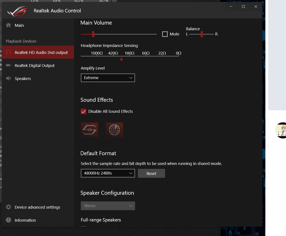

(H φωτο ειναι με τα ακουστικα στο front panel)
1737161311_Screenshot2021-09-2612_18_02.thumb.png.4f2541ac5499f9030ee822b013f059c8.png
1452425085_Screenshot2021-09-2611_55_30.thumb.png.6d8097f0ea9a057916528f08a413ef24.png

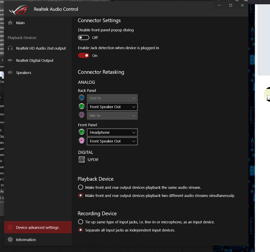

Αυτή την επιλογή τη δοκίμασες?

!!!! You're into something !!!!
Η επιλογη που εδειξες λυνει το προβλημα της ποιοτητας κ εντασης ηχου απο το front panel!
Ομως, πλεον εξαφανιζεται η επιλογη για switch μεταξυ ακουστικων κ ηχειων.
Ουσιαστικα η δευτερη επιλογη για 2 diff audio streams ειναι ακριβως αυτο που ζηταω. Δλδ να επιλεγω που να στελνει ηχο η καρτα.
Προφανως ενεργοποιοντας τη, το alt. routing ειναι πολυ χειροτερο απο το main one, γιαυτο κ η διαφορα.
497345546_Screenshot2021-09-2613_57_15.thumb.png.1ae0979b2deb87877c1f525564e86963.png

Εφόσον θέλεις να μην παίζουν τα ακουστικά όταν ενεργοποιείς τα ηχεία (switch μεταξύ ακουστικών και ηχείων), ούτε αυτή η λύση θα σε βολέψει, διαφορετικά θα καλυπτόσουν από την παραπάνω ρύθμιση στους οδηγούς.

Το σκέφτηκα μήπως έτρωγες παρεμβολές στην εσωτερική καλωδίωση προς το front panel 3.5mm jack ή είναι κακής ποιότητας. Όμως, αφού λες ότι με τη ρύθμιση "make front and rear output devices playback same audio stream" δεν είχες πρόβλημα με την ποιότητα ήχου, δεν νομίζω το πρόβλημά σου να είναι το κουτί, αλλά το separation που κάνει η κάρτα ήχου σου.
Θέλεις να δοκιμάσεις και με ένα live linux να δεις τι παίζει και εκεί; Αν σε live linux δεν έχεις το ίδιο πρόβλημα, τότε προκύπτει ότι κάτι στραβό με τους drivers στα windows παίζει.
